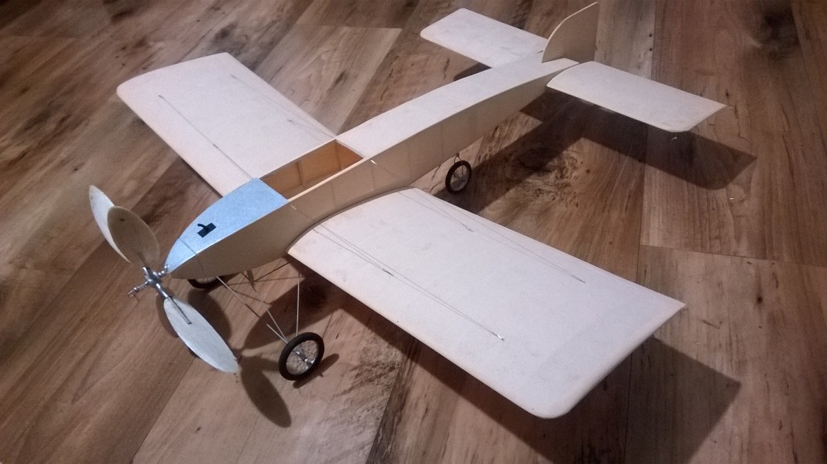

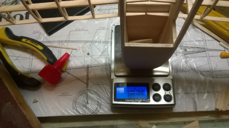

Příspěvek od FF Radek » 24 říj 2016 11:32

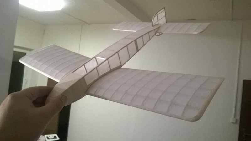

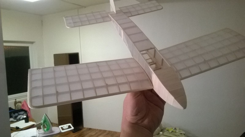

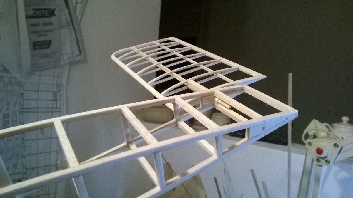

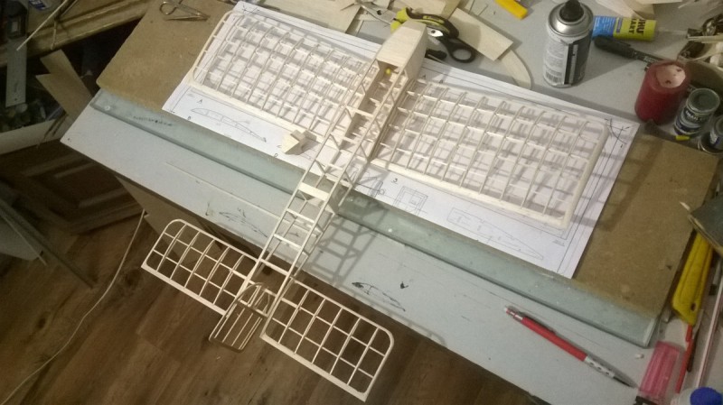

Zdravím kolegové! Zkouším něco jiného, ůplně sem zapomněl jaká radost je klasická příhradovina :) stavba tohoto "Hmyzu blanitého" jde krásně, jediná výzva jsou špicovaný kolečka, ale nějak se s tím popasuju....chtěl bych poděkovat Radkovi Gregovskýmu, kterej mi hodně pomáhá.....je to můj "přítel na telefonu" během stavby...po potažení 25g, ale má poměrně krátkej čumák, takže 10g minimálně jako závaží bude třeba, výškovku jsem instaloval do plastovýho futra, v poměrně těsným uložení H "skoro na fest" :lol: takže budu ladit během záletu a zalepím až to bude OK. Chtěl bych se zeptat....jakej odstín? Co byste volili kumpáni...

Příspěvek od Hugo » 25 říj 2016 22:26
Máš to moc hezký, vypadá to, že postavíš celou produkci SFA :D .
Na dotaz co bychom volili za odstín - teď, když to máš už potažené, nastříkal bych to barvou plátna a vystínovat zašpinění olejem. Jinak by tomu slušelo i potažení obarveným papírem. M.

Příspěvek od FF Radek » 01 lis 2016 10:51

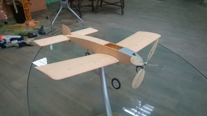

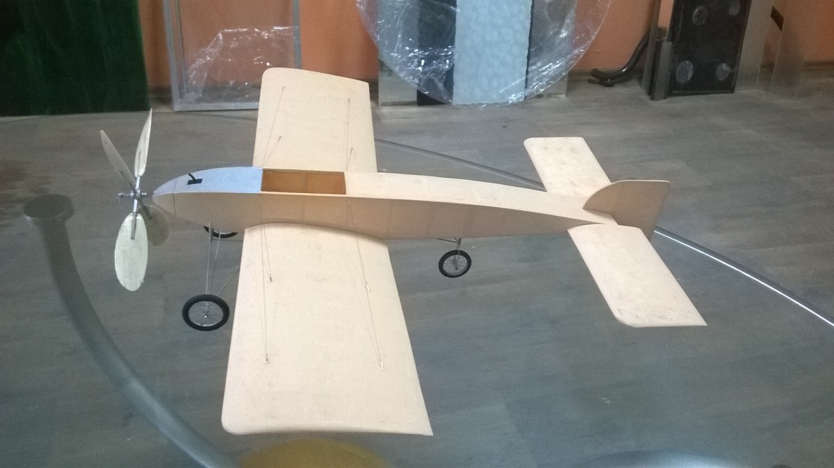

Zdravím kolegové, hotovo! Poprvé jsem dělal vypletený kola a premiéru měly i napínáky....vrtuli nechám zatím tak, až zjistím jestli byla stříbrná nebo v barvě dřeva, vomaluju ji, na funkci to vliv snad mít nebude, odstín jsem pracovně nazval "zapraný prostěradla paní Bleriotový" :lol: Revell 35, 70% a bíla 5, 30%.....klouže opravdu démonicky, velmi pomalý a vyrovnaný let....uvidíme jak s motorem, tzn gumou...
