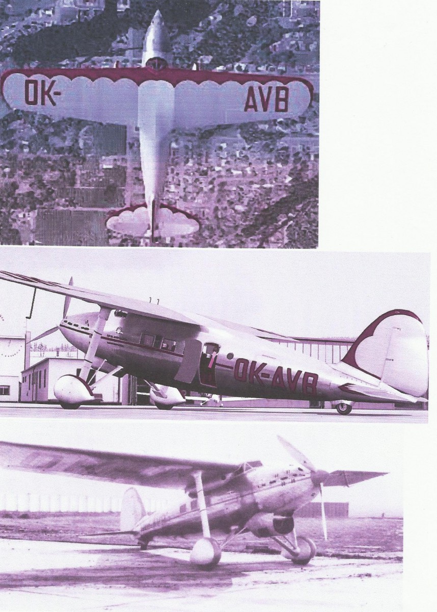

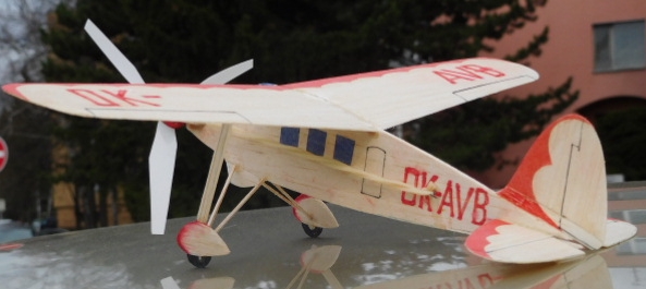

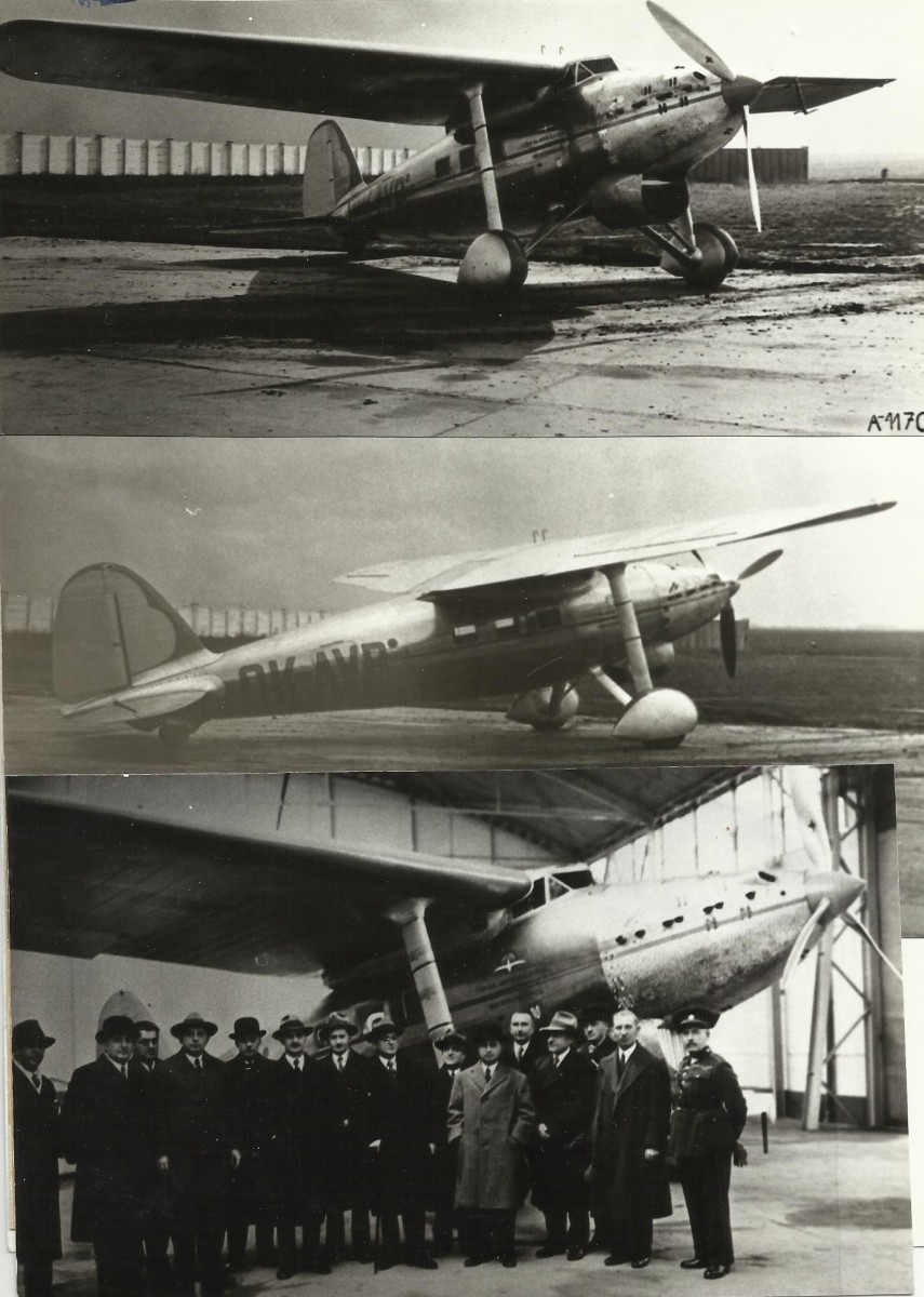

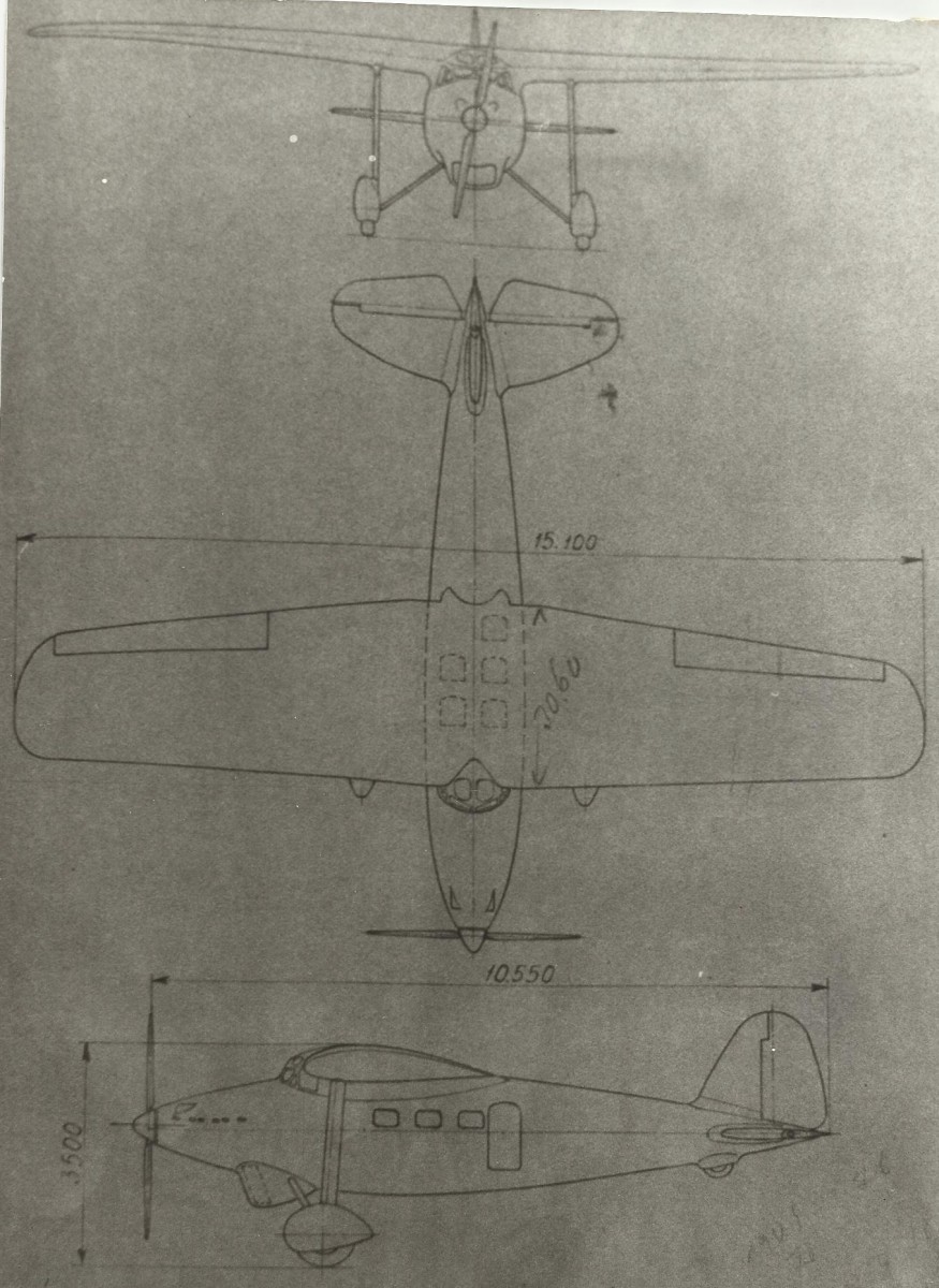

Nicméně pevnostní problémy Nebesářových letounů se vůbec nemusí týkat jejich zmenšenin t.j. minimaket. Takže jsem začal pátrat po podkladech pro Avii 156, nebylo to jednoduché, ale díky panu Benešovy z NTM jsem si mohl v depozitáři na Invalidovně ofotografovat jak třípohled, tak i další fotky tohoto letounu. A pak jsenm nakreslil stavební výkres M-oř. Model byl v kostře moc hezký a docela lehký. Problémem tehdy byl stříbrný potah, tehdy jsem dostal nějaký japonský stříbrný papír a tak jsem neváhal a potahoval. Jenže ten papír byl moc těžký, špatně se s ním pracovalo a při vypínání bortil kostru. Výsledkem byl těžký oříšek s letovou přes 15g jehož povrch nebyl moc hezký. Přesto jsem model zalétal, ale výkony nebyly přes minutu, takže žádná konkurence oproti Kalininům K-5, které uměly 150 s. Ovšem dnes lze potah zvládnout superlehkým kondenzátorákem, nebo Kašmírem a stříkat stříbrnou Humbrolkou, imatrikulace pak obtisky, takže model může být hezký a při tom i lehký.
Dávám zde v příloze podklady a také fotku malé stínové Avie 156, jejíž zalétávání nebylo snadné, ale za to zajímavé.
