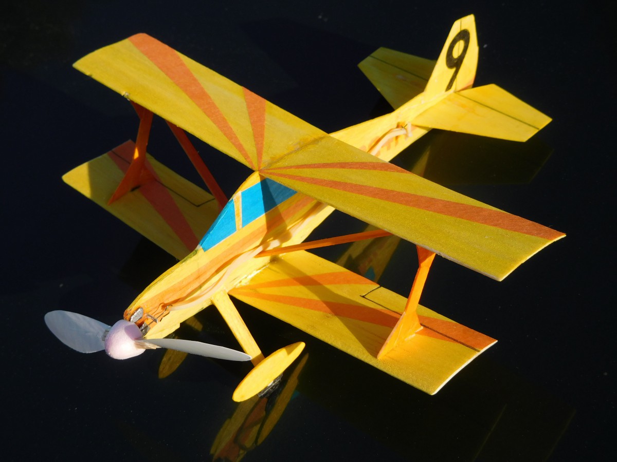

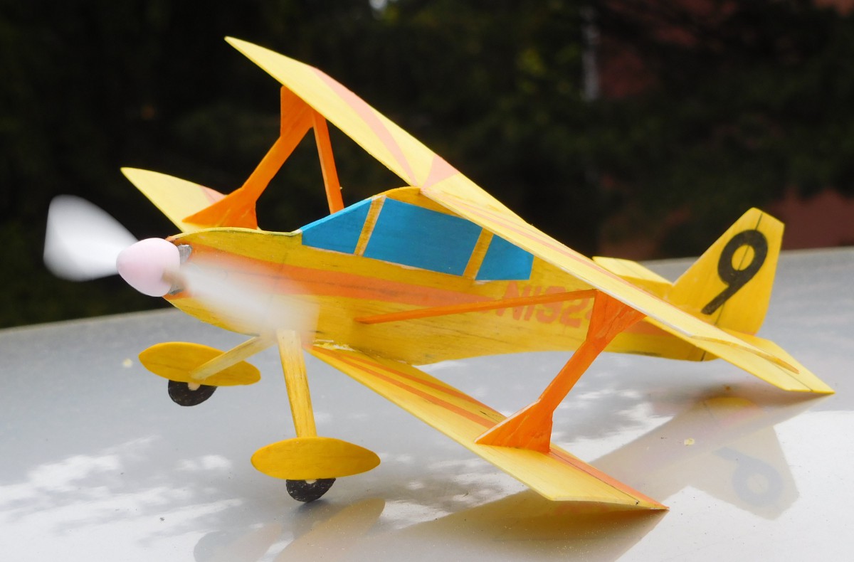

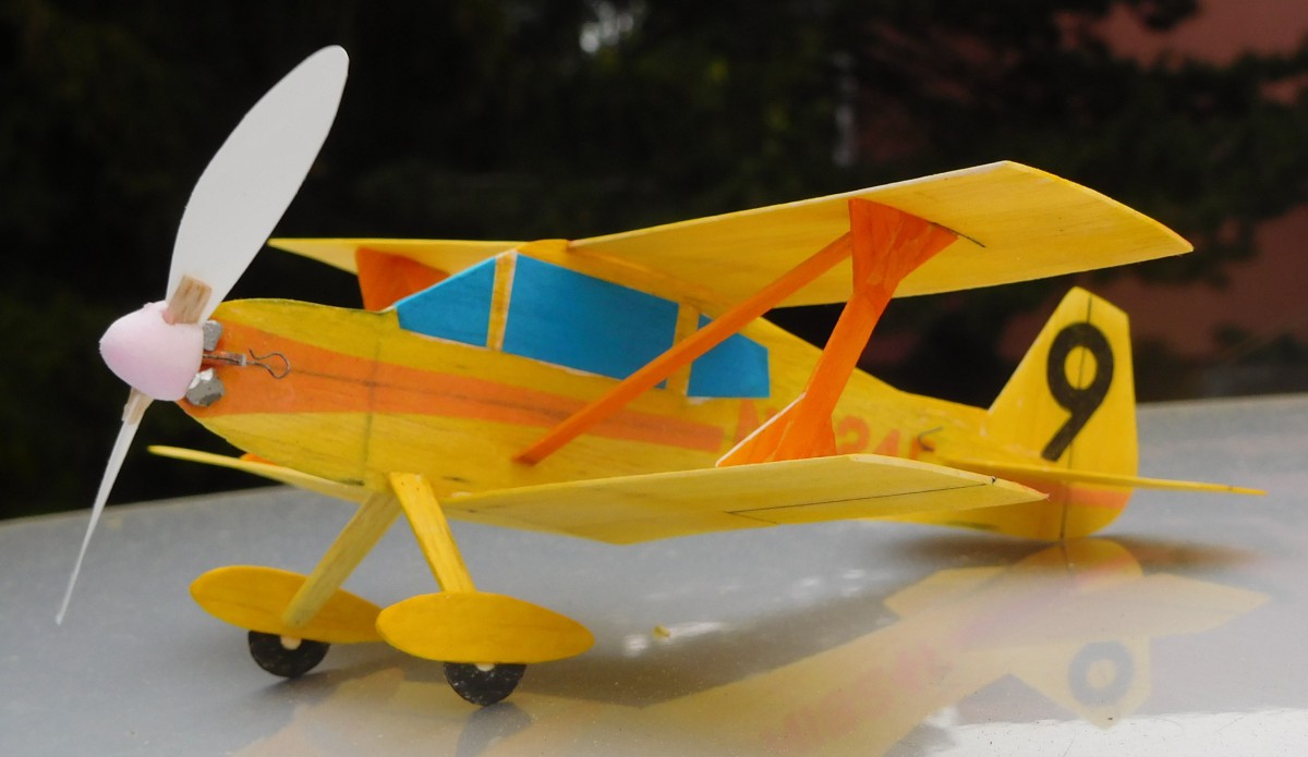

Při soutěžích v Renu je tradičně vypisována i soutěž dvouplošníků. V r. 1971 tam soutěžil i žluto oranžový SPEED F8F BEERCAT s negativním stupněním křídel. Malý stíňák tohoto typu jako kluzáček překvapivě dobře klouže a pokud je pečlivě postavený, pak i docela slušně létá i jako gumáček.
Tento typ má negativní stupnění křídel, proto to horní by mělo mít asi o 2° větší úhel seřízení než spodní. Ještě před zalepením vzpěr vše kontrolujeme, dovážíme v předu asi 1g (u mne to byly 2 modelářské špendlíky) a model zakloužeme, je-li vše v pořádku, pak klouzavý let je překvapivě hezký. Pak zalepíme vzpěry a rozhodneme se, zda vše zůstane u kluzáčku, nebo budeme pokračovat v motorizaci.
Vrtule je opět s listy vystřiženými pod úhlem 30° z kelímku od jogurtu zalepenými úhlopříčně do středu z pevné balzy 3x3 mm. Vrtulový kužel je z pěnového polystyrenu. Pokojáčkářské ložisko je z duralového plechu 0,5x2,5 mm, osa vrtule, tejně jako i zadní závěs z ocelového drátu 0,5 mm. Pokud jsme hodně šetřili hmotností, pak na hrubé dovážení by mělo stačit asi 0,8 g, to jemné pak plastelinou při zalétávání. Znovu kontrolujeme správné seřízení, především pak potlačení osy vrtule 3-5° (je to závislé na úhlech křídel, kormidel i poloze těžiště, ta by měla být asi na náběžné hraně horního křídla) a vyosení asi 1° doprava. Opravdu správné seřízení u tak malého a dost těžkého modelu není vůbec jednoduché, ale ten kdo to zvládne, tak ten je pak schopný snadno zalétat jak větší venku létající dvacetinky, tak i halové minimakety.
Správný průřez svazku je závislý na letové hmotnosti a na stoupání vrtule. V mém případě při 4g je to smyčka TAN SS 1,5g/m namazaná ricinovým olejem o délce závěsu (pro natáčení prstem za vrtuli), nebo L= 200 pro natáčení v napjatém stavu ze zadu. Zalétávat začneme s krátkým svazkem. Po vyladění optimálního kluzu pak zkusíme první motorový let asi na 200 otáček. Případnou ostřejší levou zatáčku odstraníme malým negativem na pravém křídle. Je-li vše v pořádku, natáčíme na další let o 200 více. Let vždy dolaďujeme jemným přihýbáním kormidel a úpravou negativů na křídlech. Při použití delšího svazku je zapotřebí dalšího dovážení na přídi. Naplno natočený modýlek je schopný i startů z hladké plochy stolu.
Myslím, že je dobré vyzkoušet si koncepci na malém stíňáku a pak větší minimaketa nás hned tak nepřekvapí nějakými záludnostmi.

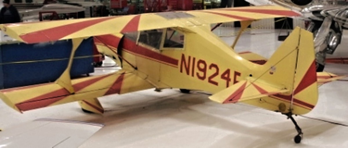

Příspěvek od Ivan Horníček » 24 dub 2017 17:11
Je to asi Boddy speed Bearcat Reno racer.
Re: SPEED F8F BEERCAT
Příspěvek od Ivan Horníček » 24 dub 2017 17:23

Příspěvek od Lubomir Koutny » 24 dub 2017 19:37
Ivane díky za fotku. Ukazuje mírné rozdíly detailů oproti velkému 3 pohledu. Myslím, že by to mohl být hezký podklad na M-oř, nebo M.pist. Klasický způsob stavby plnohodnotné minimakety umožní tuto postavit v přízních váhových relacích než je u maláho stíňáku, takže letové vlastnosti se pronikavě zlepší.

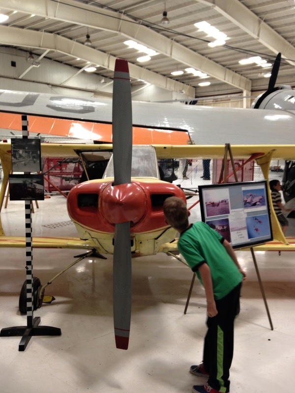

Příspěvek od Ivan Horníček » 24 dub 2017 21:59
Ještě foto čumáku.

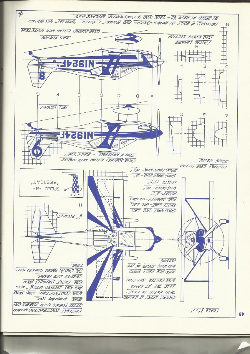

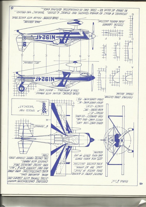

Vidím, že o tento typ je zájem. Dušan Garba mne požádal o velký 3 pohled, že snad tento zajímavý typ postaví jako minimaketu. Protože považuji za zbytečné tento všem rozesílat, tak jej znovu připojuji k mému příspěvku (ten včerejší se nějak ztratil). Třípohled není bez chyby, tvrdí že pruhy na křídlech, trupu a také imatrikulace jsou oranžové, Ivanovy fotky dokazují, že toto je červené, ty pruhy mají být i na kormidlech, naopak vzpěry jsou žluté.
Pokud jde o název pak myslím, že i obrázek opivněné kočky je dost vystižný.
