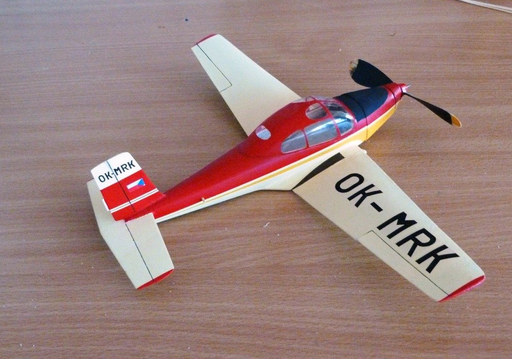

Můj polystyrenových pokus v M-oř Meta Sokol

Velmi vydarený pokus!

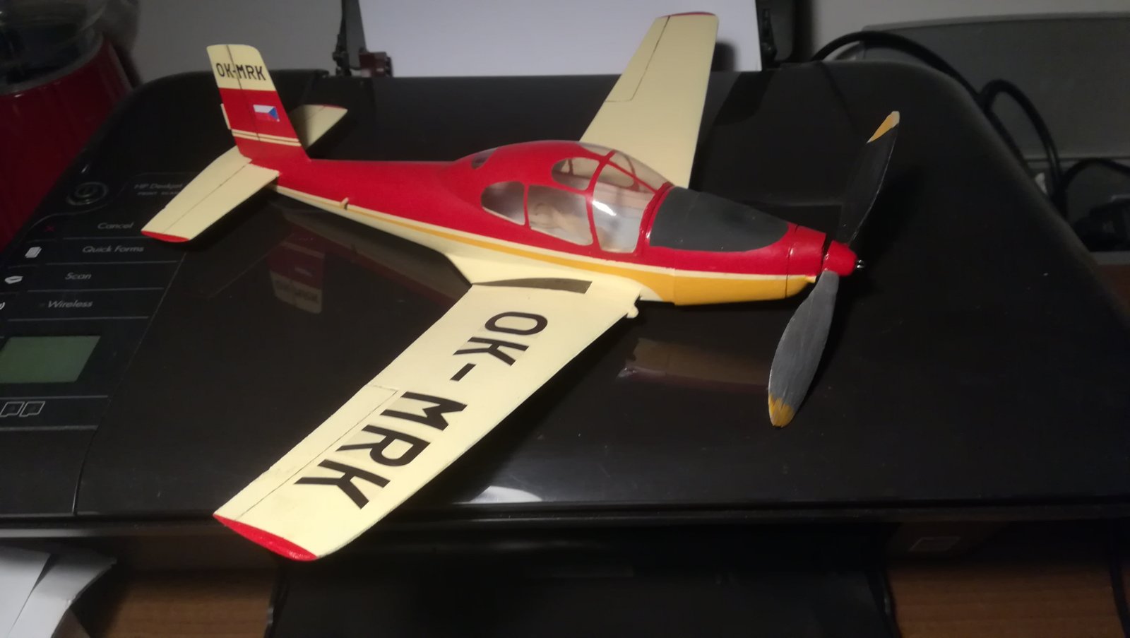

Jirka už jej předvedl i v hale :D .
Dovolím si přidat ještě jeden obrázek.
Meta Sokol v Hlučíně

Krasny model.Mozes prezradit hmotnost,letove vlastnosti?

Je to bez gumy 12g zatím jsem zalítával jen pár letu , ale samotného mě překvapila stabilita . Hledám a zkouším svazky. Přes léto jestli se povede dostat do haly chtěl bych to dotáhnout dokonce. Jirka

Nádherný!
Vypadá jako kit ;-)

Jirko, je to moc pěknej model. Je mi sympatický, že stavíš česká éra a samý neokoukaný typy. Jsem zvědavej co bude dalšího:-). m.

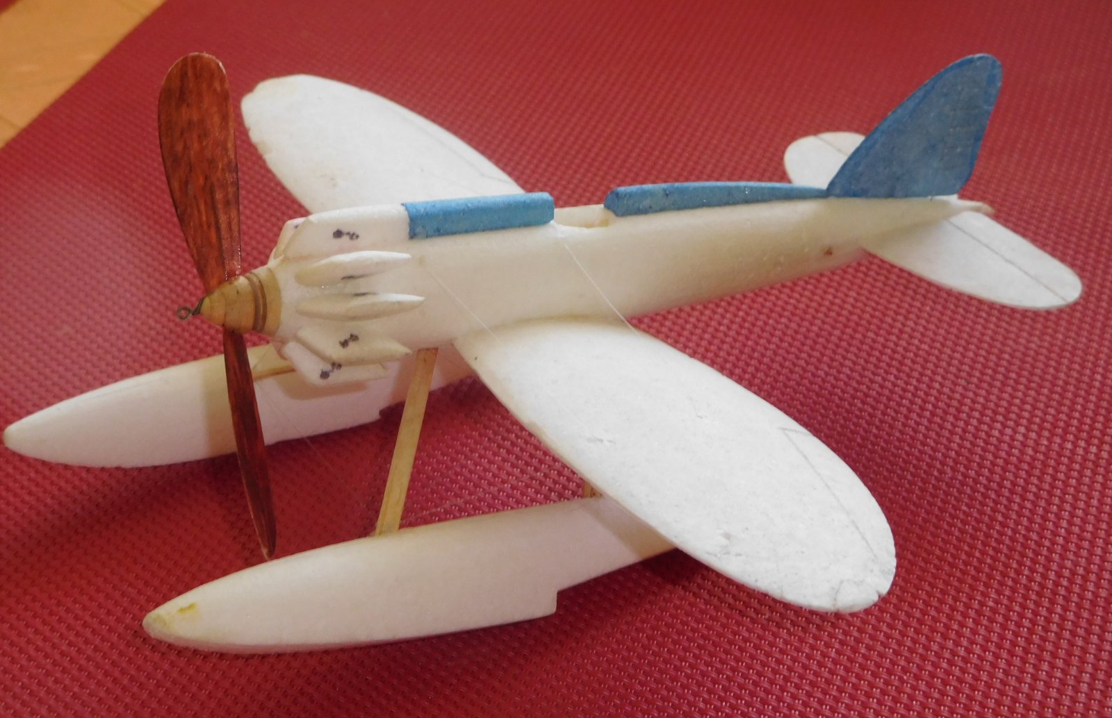

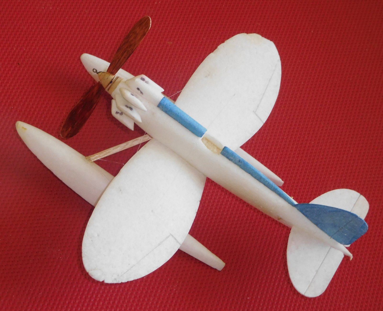

Posledním mým polystreňákem je M-pist plovákový Short Crusader. Jankovitý plovákovec ležel pár let nezalétaný v bedně. Nyní jsem náhodou tu bednu otevřel a zkusil to se zalétáváním znovu. Vidím tenoučký, ale zbytečně moc prohnutý profil, vrtuli s velkým stoupáním a vyosenou trošku nahoru, model měl těžiště v 35% hloubky, což by mělo být dobré, ale nebylo. Ono to vůbec nelétalo. Dnes jsem tedy vyměnil starou zteřelou gumu za novou a kratší, do špice plováku dal 0,05g Pb, vyosil vrtuli lehce dolů a v obýváku to konečně trochu letělo. První lety venku byly maximálně půlkruh v horizontu. Jakýkoliv závan způsobil převrácení modelu ve vzduchu. Model váží 4,6 g, což je normální váha u těchto modelů, svazek 1,2 g/m o délce pouhých 130 mm by snesl maximálně 1000 otáček při natáčení v napjatém stavu. Bylo mi jasné, že vrtule má příliš velké stoupání a tím i malý tah. Takže doma úprava na horké žehličce. A hele najednou to létá. Na 500 otáček natočeno prstem v trupu jeden okruh o průměru asi 12m ve výšce 2 -3m. Po natočení na doraz v trupu 700 otáček 1 1/2 okruhu, maximální výška asi 5m, letový čas něco málo přes 10s. Teoreticky by se dal použít svazek 1,3 g/m o délce 260 mm a do něj natočit v napjatém stavu maximálně 2000 otáček, na 1600 by model při letové váze 5g mohl letět až 25s. Ale to je pro soutěže stejně málo, takže to asi dám dětem na hraní. Nicméně jsem rád, že to létá.
