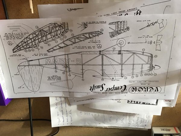

Ahoj,
po dlouhé době, kdy jsem se snažil stavět makety a polomakety letadel většinou v měřítku 1/4 jsem se rozhodl postavit si něco menšího..
Po poradě s Martinem Hukem jsem navštívil tyto stránky a také stránky Mika Stuarta kde jsem v sekci "Build your first flying scale model" stáhnul plánek na letounek Comper Swift.
Všechno je ale oproti velkým letounům jinak - výběr balsy a materiálu, lepidel, techniky práce atd.. gramovou váhu a potahový papír jsem nikdy nepotřeboval. Takže vlastně začínám znova. :lol:
Budu se snažit sem dávat nějaké fotky a za každou radu budu rád.
Ahoj
Jirka

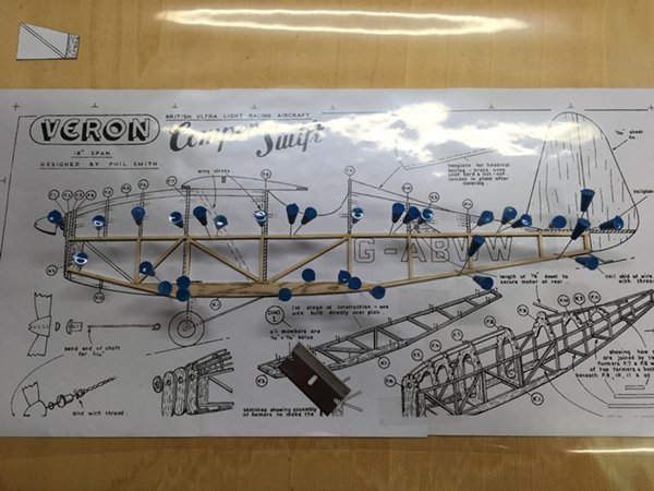

Příspěvek od Jirka Pavlíček » 27 čer 2019 19:23

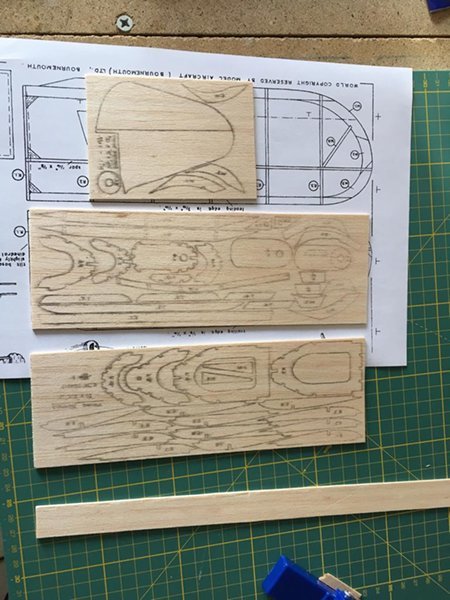

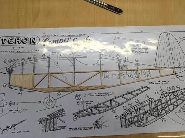

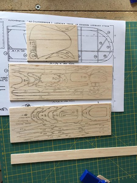

Ze všeho nejdříve jsem slepil plánek a připravil balsu na přenesení tvarů podle plánku.
Zkoušel jsem nejdříve žehličku, ale prkýnka se hodně teplem prohnula.
Další pokus byl s acetonem a hadříkem. Docela to šlo.

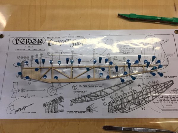

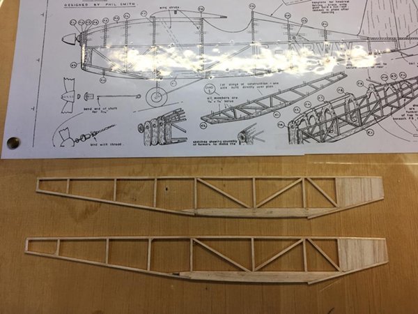

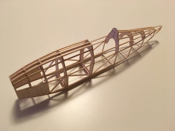

Příspěvek od Jirka Pavlíček » 28 čer 2019 19:54

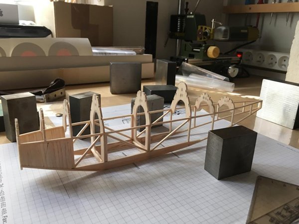

Lepení bočnic :

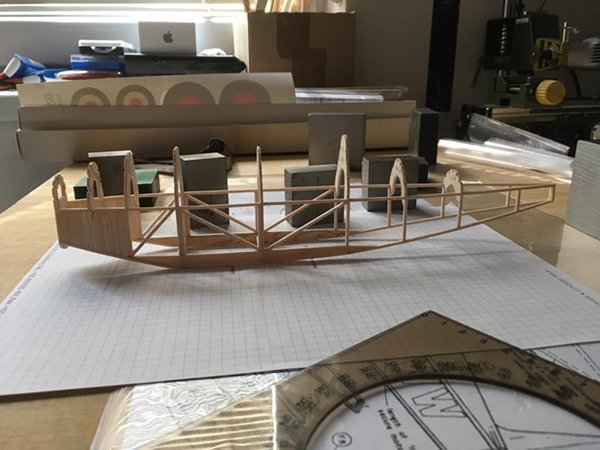

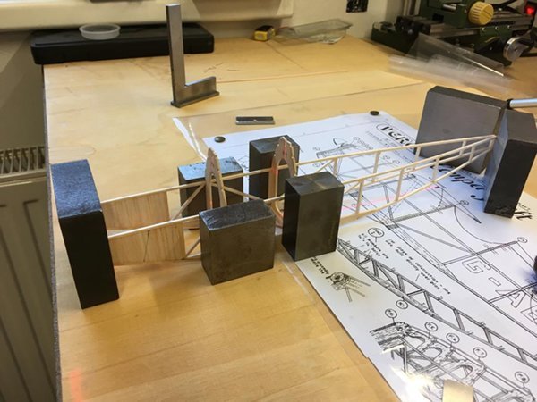

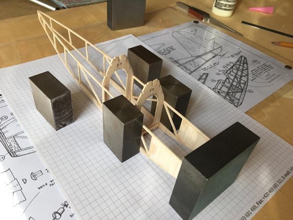

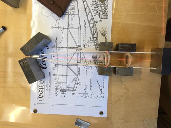

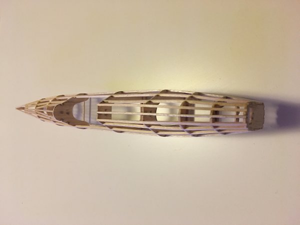

Příspěvek od Jirka Pavlíček » 29 čer 2019 18:37
Spojení bočnic trupu :
Reakce: 58
Příspěvky: 512
Re: Veron Comper Swift
Příspěvek od Antonín Alfery » 30 čer 2019 08:10
Ty kostky (i kostra) jsou moc hezké :)

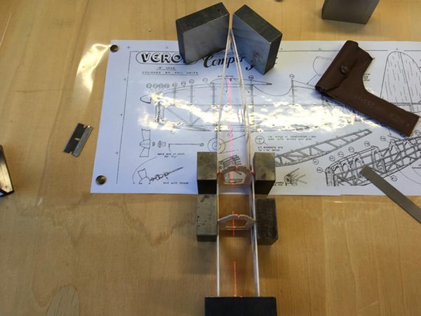

Příspěvek od Jirka Pavlíček » 30 čer 2019 16:53
Děkuji. Kostky jsou fajn a užitečné.

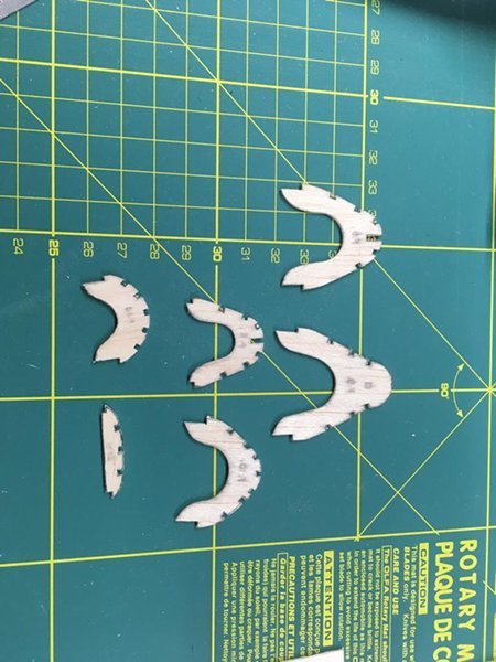

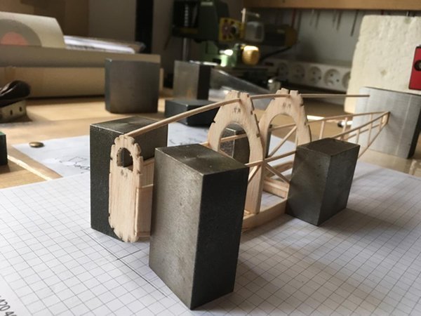

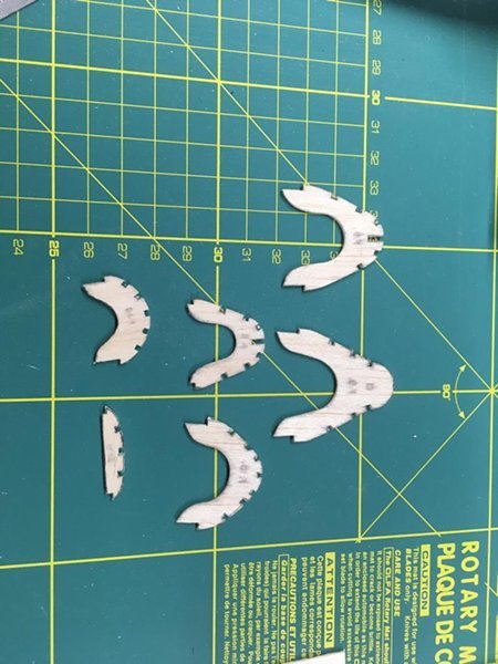

Výroba horních a spodních přepážek :
Bobeš Jiří Tamfal
Reakce: 17
Příspěvky: 111
Bydliště: Kravaře
Příspěvek od Bobeš Jiří Tamfal » 30 čer 2019 21:44
Super stavba fandím , konečně někdo kdo nekecá a staví . Jinak to používáš i laser? Super slovy našich dětí Hustý Jirka

Příspěvek od Jirka Pavlíček » 30 čer 2019 21:49
Díky za pochvalu. Jak jsem napsal - je to úplný začátek tak některé věci dělám úplně poprvé.
Někdy si pomůžu laserovým křížem. Je to docela pomocník.

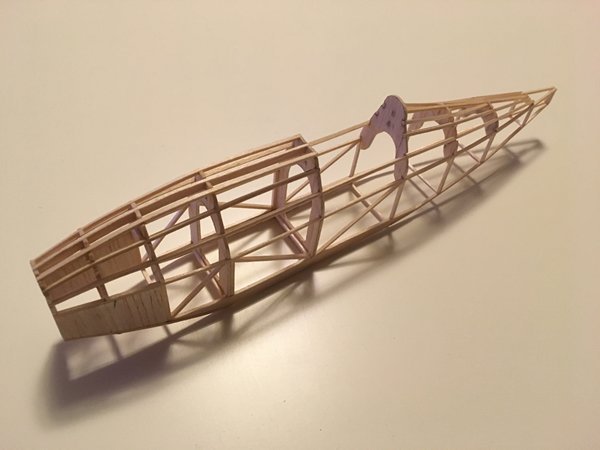

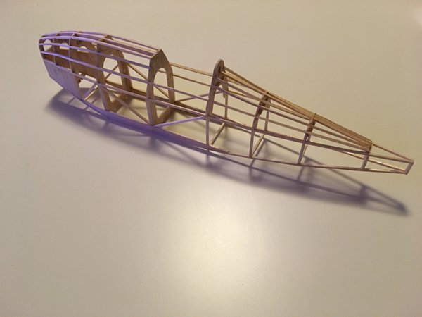

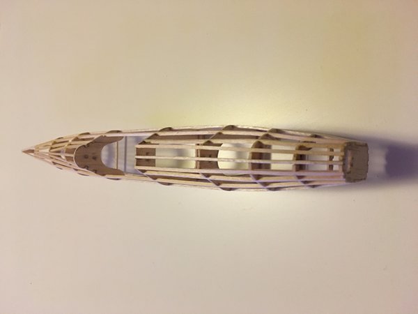

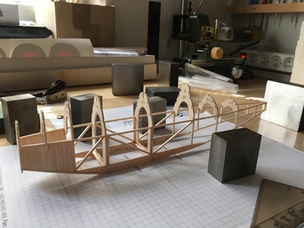

Příspěvek od Jirka Pavlíček » 01 črc 2019 17:37
Trup už se trošku rýsuje :
Reakce: 107
Příspěvky: 772
Příspěvek od Jiří Doležel » 02 črc 2019 10:18
Paráda, po dlouhé době je tu vidět klasická stavba ;) Rád budu sledovat vývoj. Možná malé doporučení, maximálně bych zvětšil otvor pro hlavici v první přepážce pro nandávání gumy a pro snadné průchod uzlíků při natáčení svazku.
