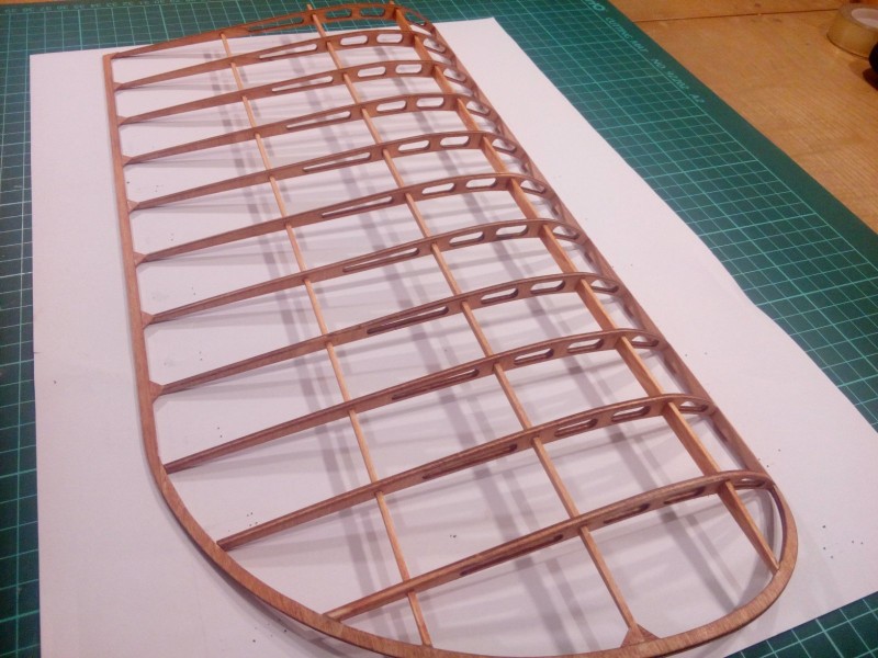

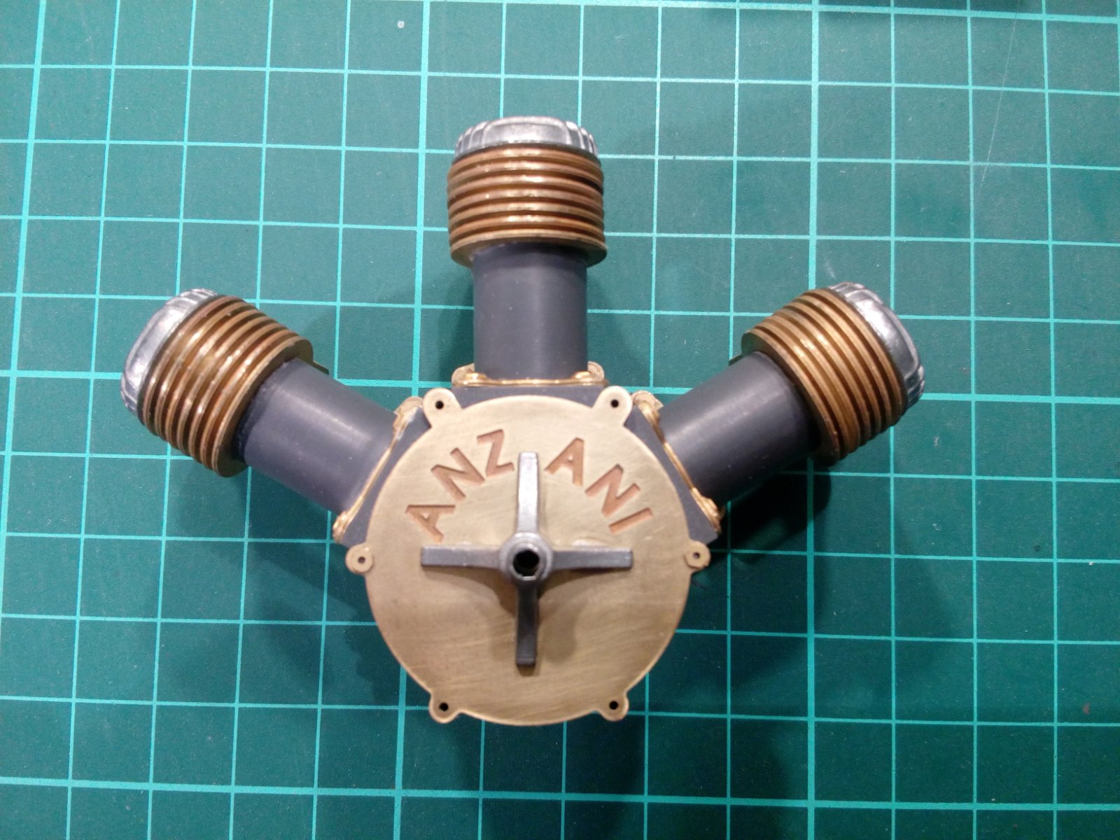

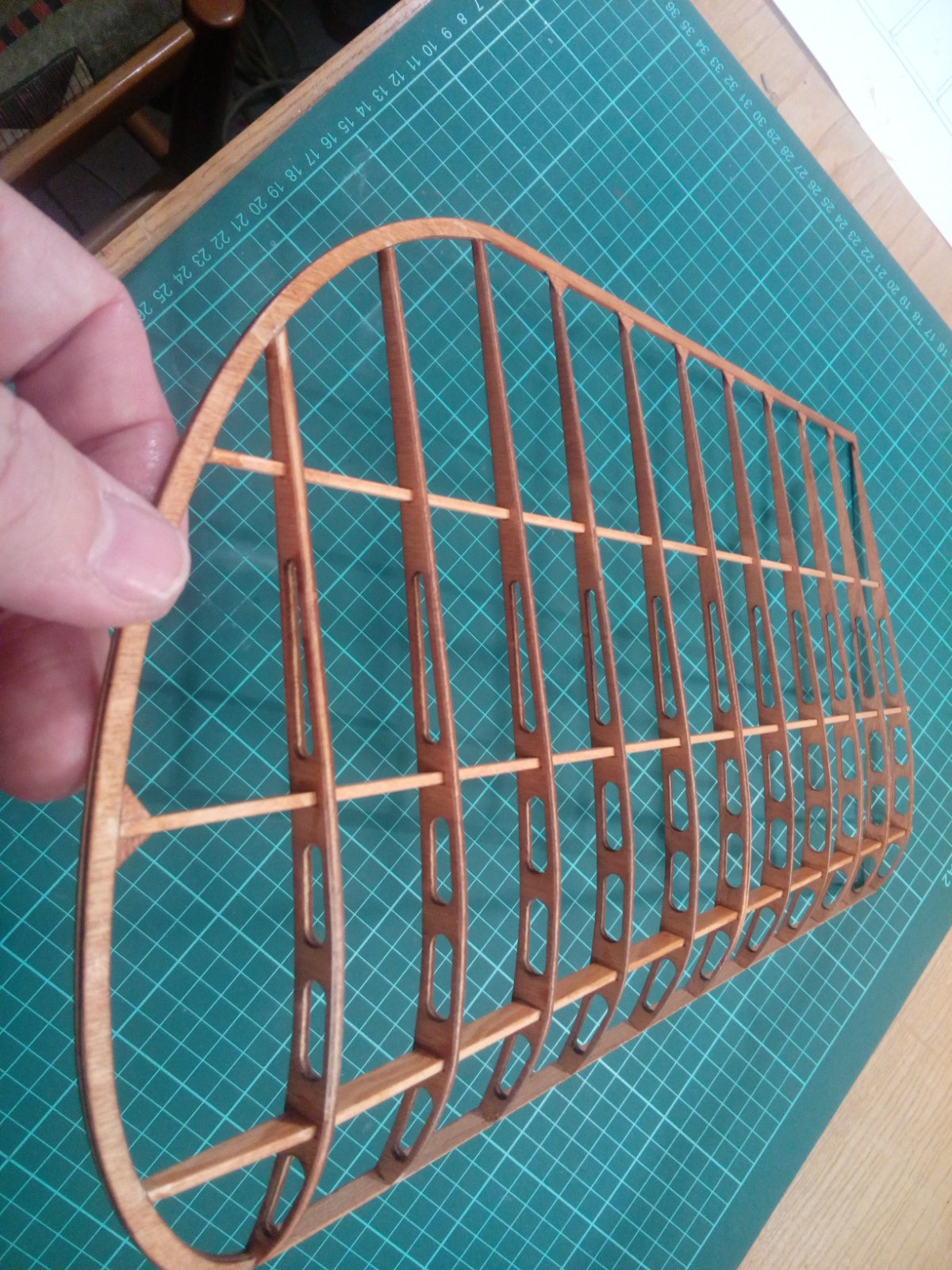

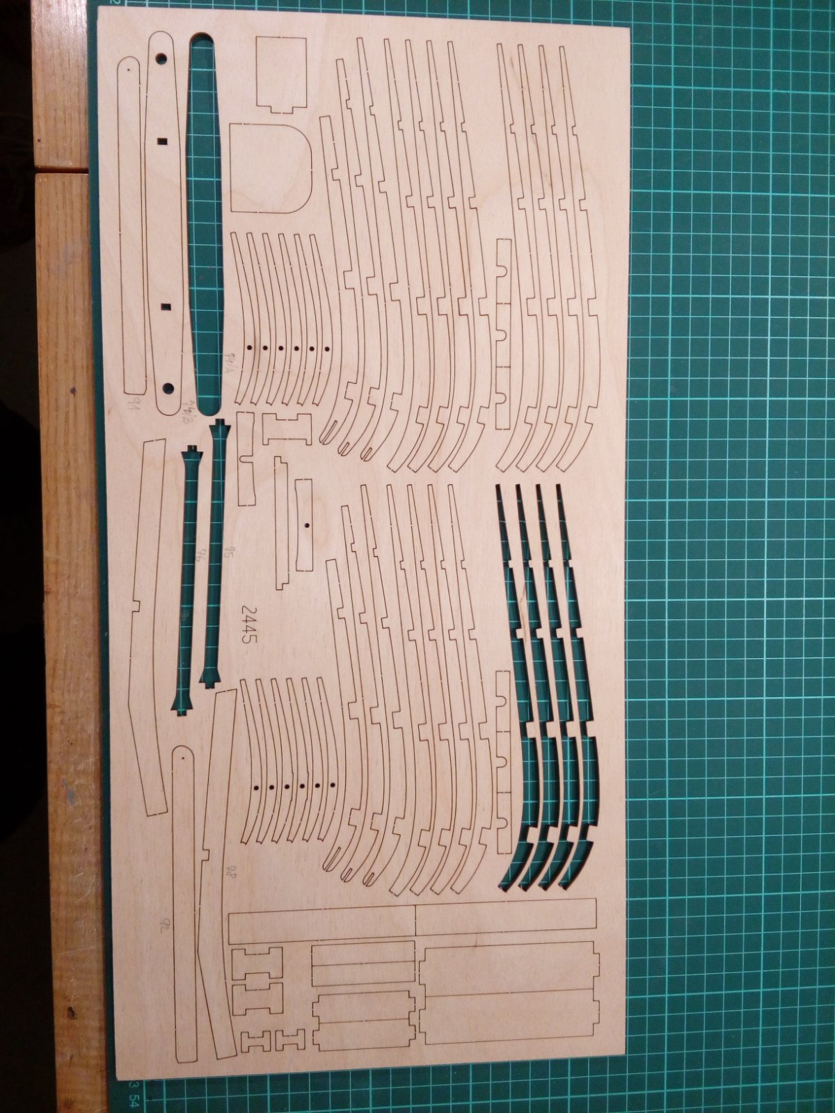

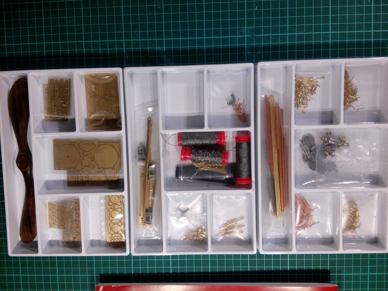

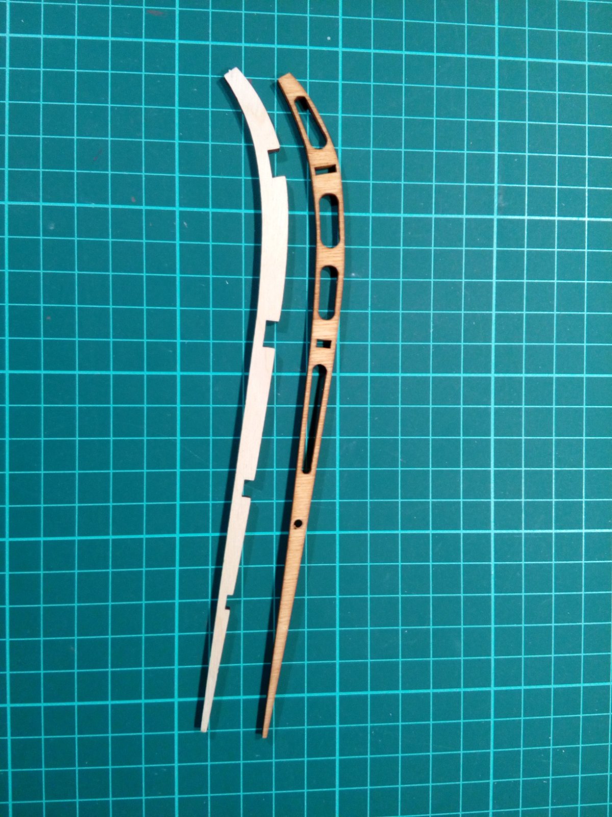

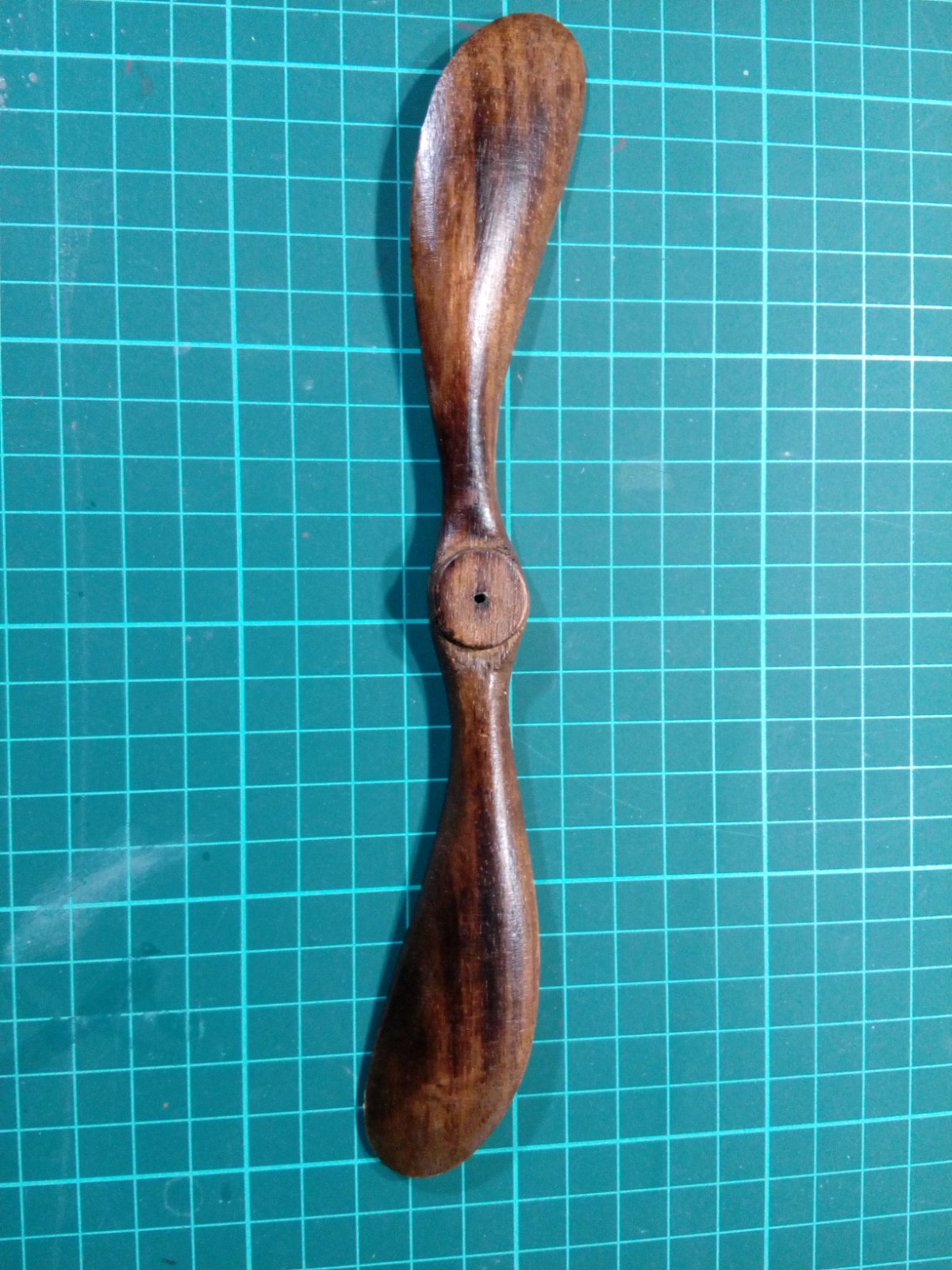

Tak po nějaké době opět návrat k letadlům.Tentokrát to bude Bleriot XI,ze stavebnice od Amati. Není to uplně klasika co se týká stavby ale pokusím se z toho udělat zajímavější model tím, že bude bez potahu.Pro začátek pár fotek co je v krabici a začátek stavby.
díly řezané laserem

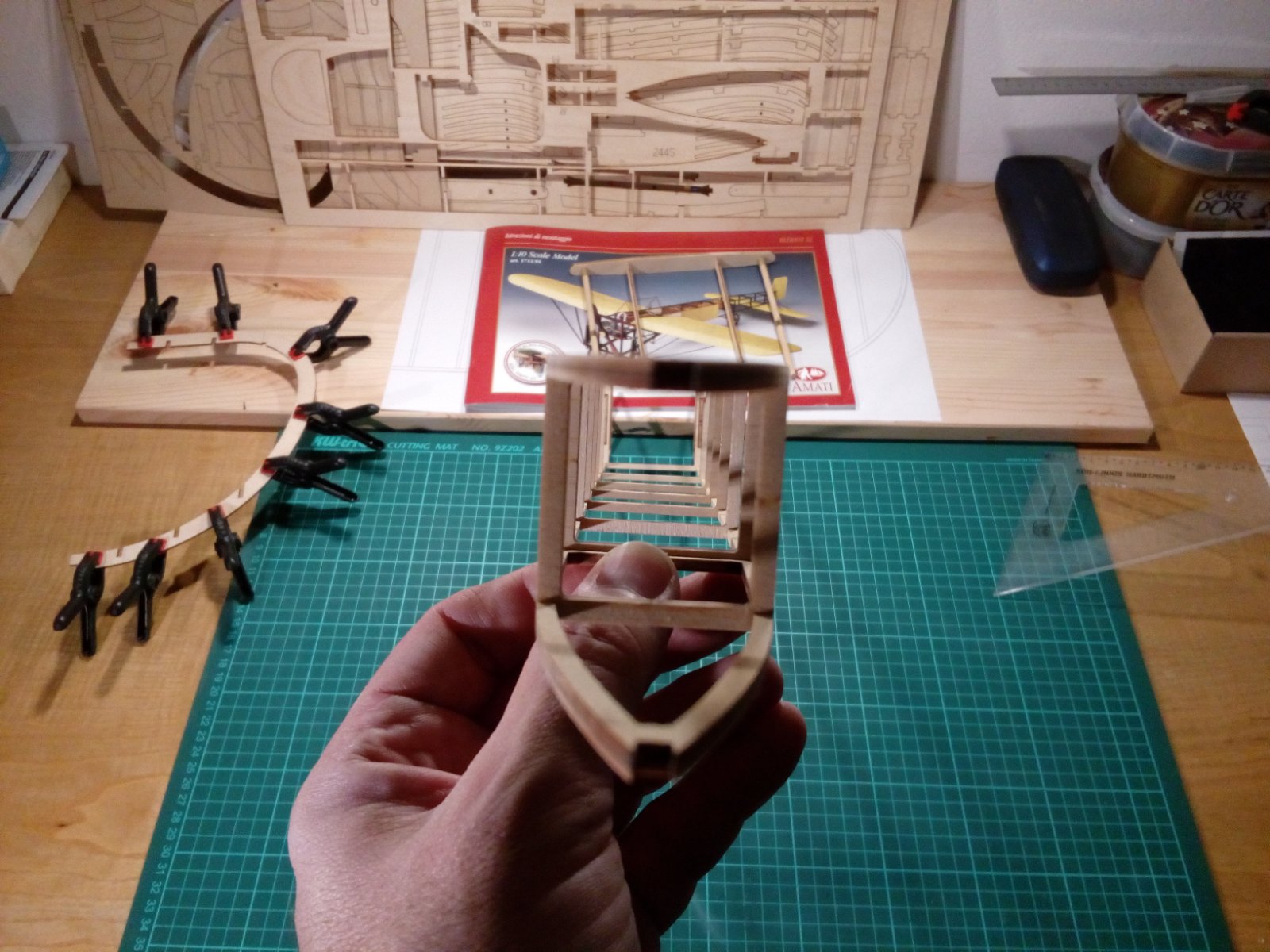

trup
původní žebro a nové
vrtule je špatná bude se předělávat
drobotina uvidím co se bude hodit
návod

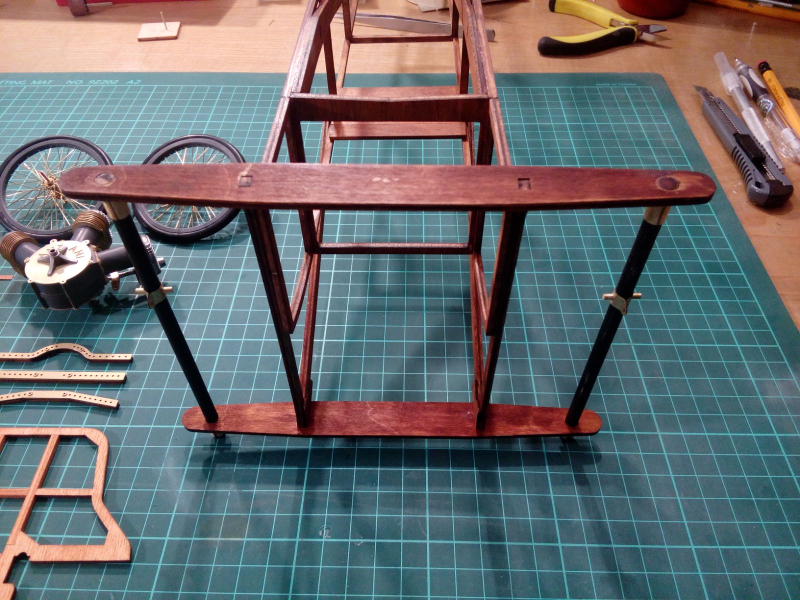

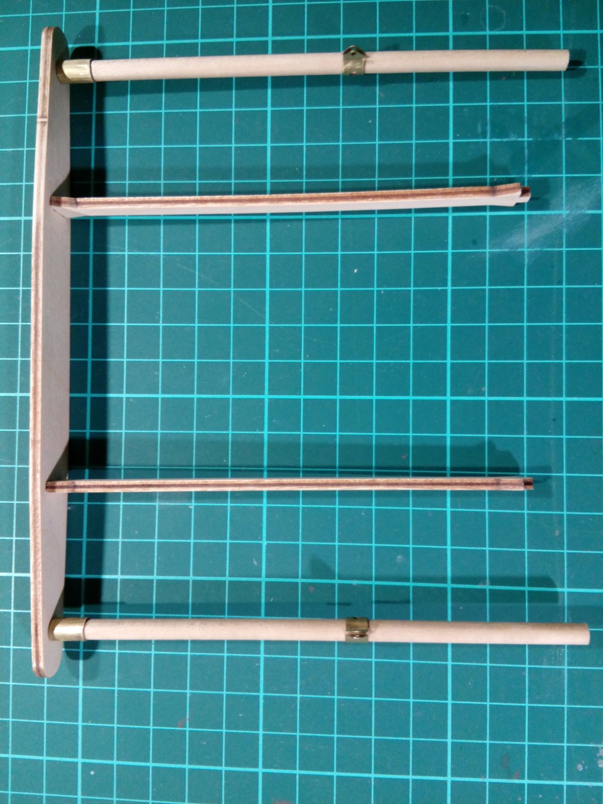

podvozek

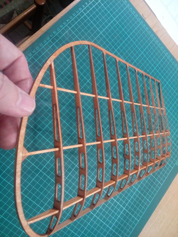

Tak po pár dnech posun o kousek dál,pravé křídlo je slepené a namořené. Zítra se pustím do levého no a potom dodělat kování,výztuhy atd.

Vypadá to moc pěkně a ty nová žebra tomu jenom prospěla!
Těším se na další stavbu.

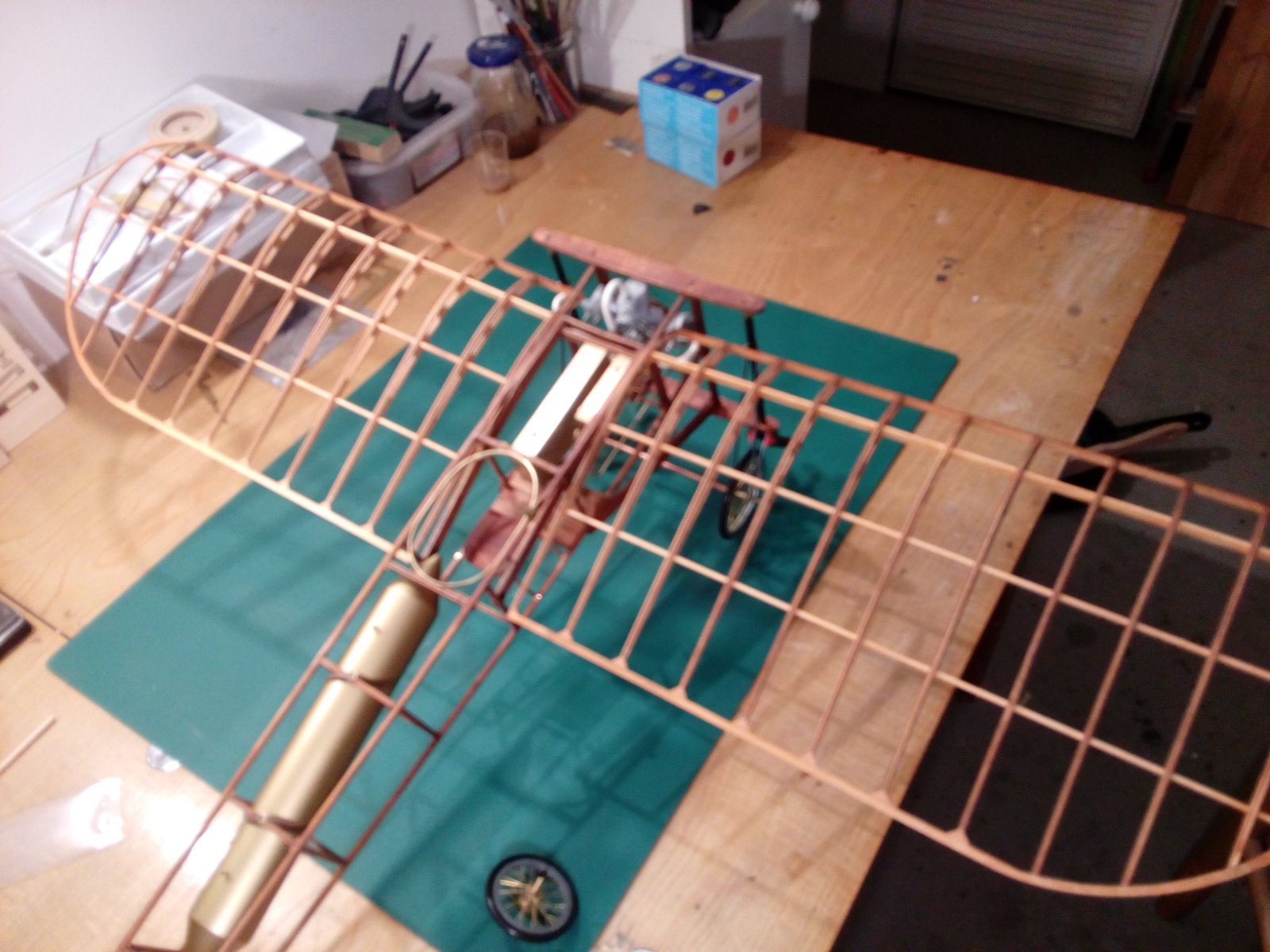

Re: Bleriot XI 1/10
Příspěvek od Kowalsky » 14 lis 2019 21:21

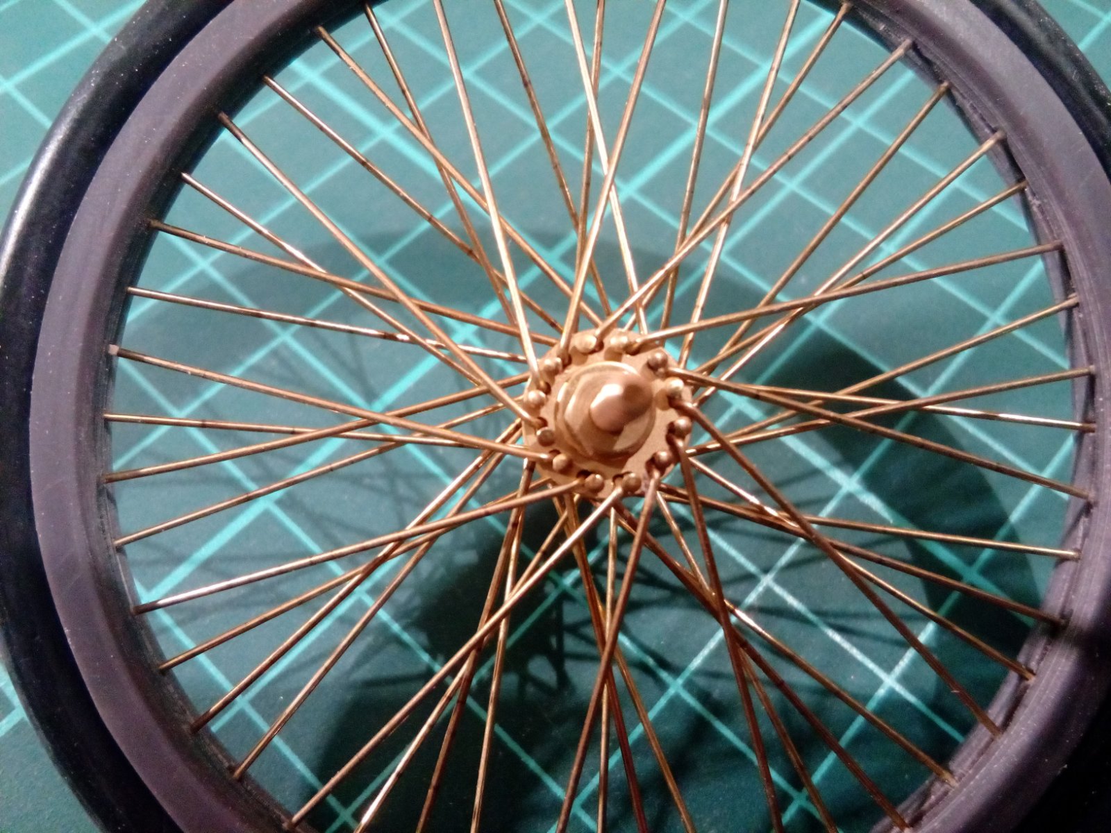

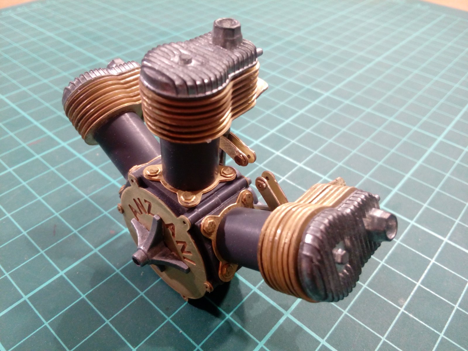

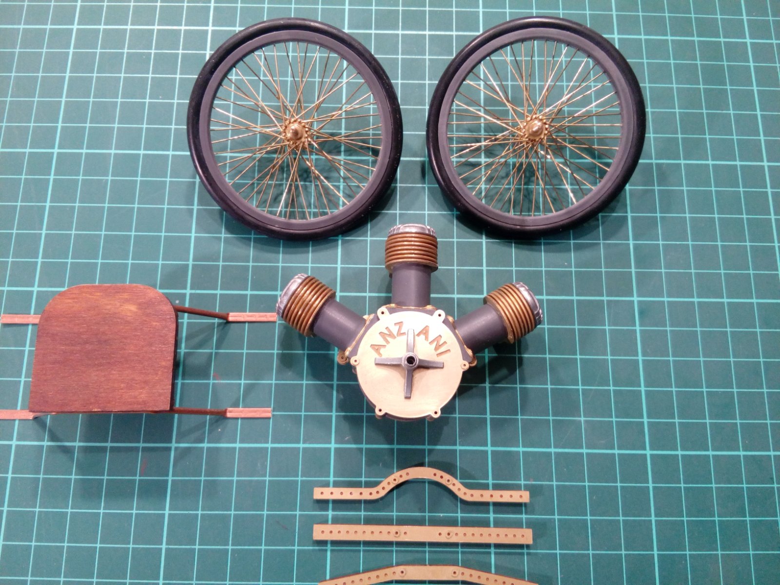

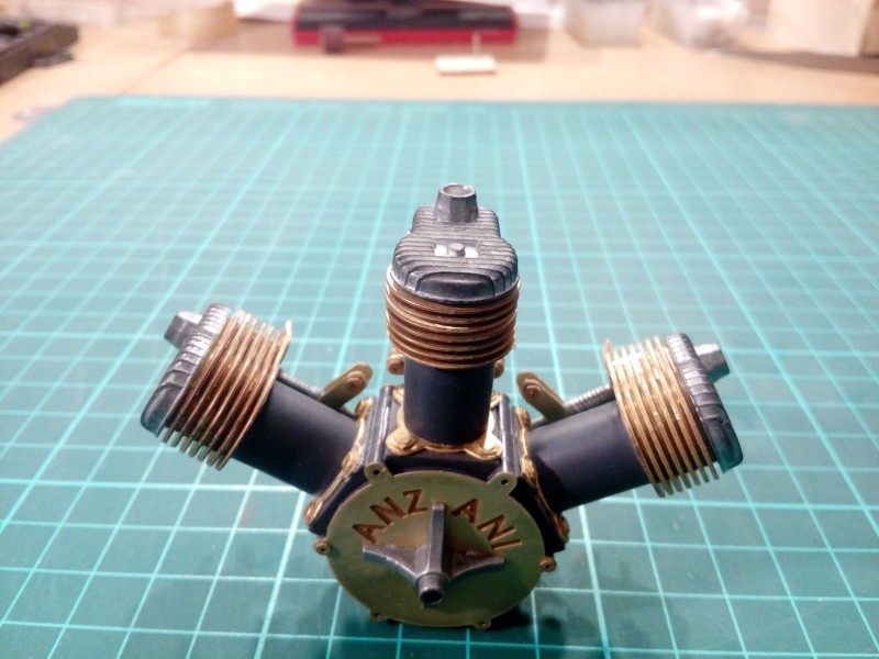

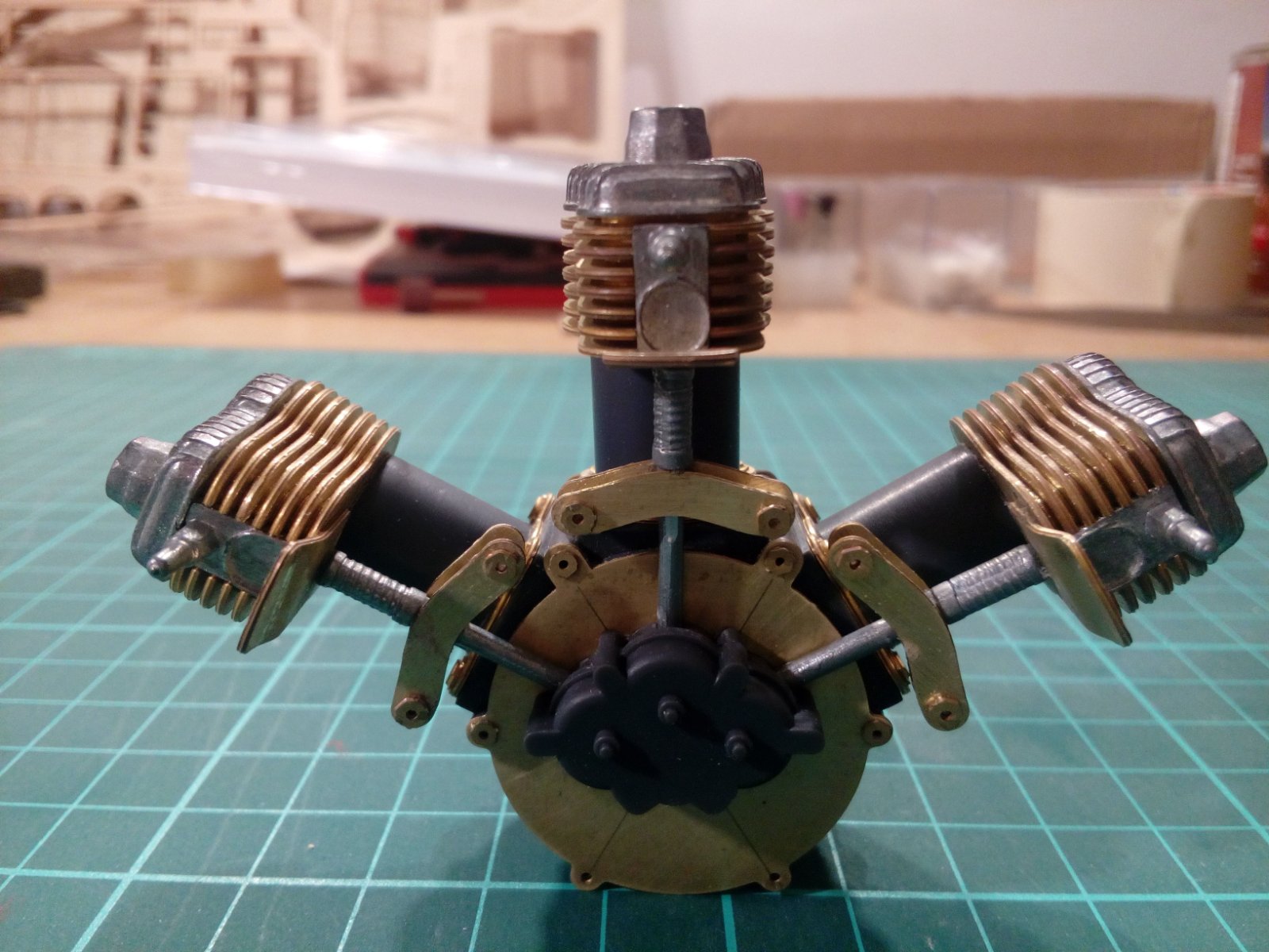

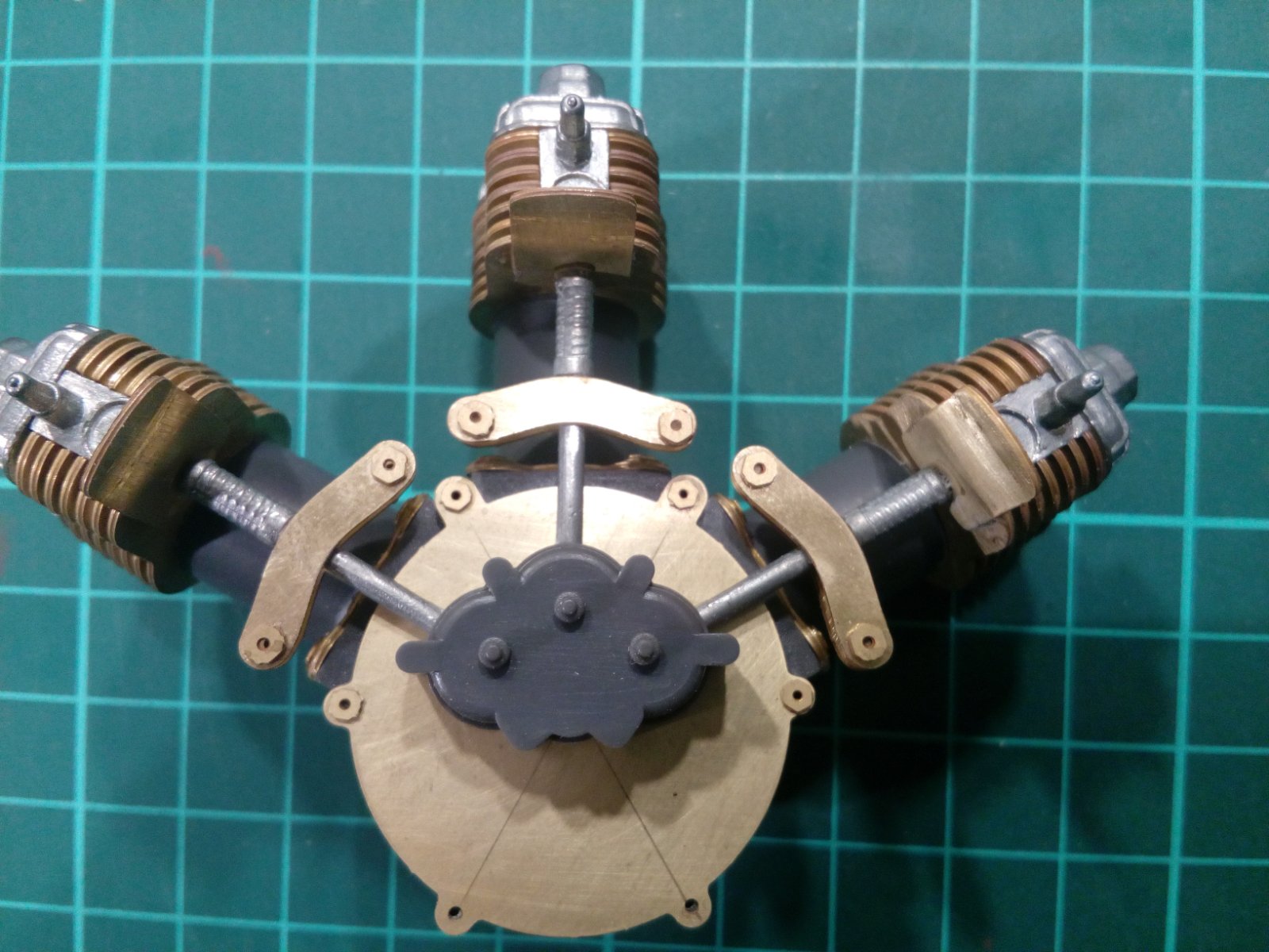

Ahoj,opět se hlásím z dílny.Hotové jsou obě křídla,výškovka,směrovka a trup. Vše namořeno a nalakováno zaponem. Začal jsem stavbu motoru,zatím je jen v základu plech a plast. Opravdu lahůdka byli podvozková kola,výplet jsem si opravdu užil. Přidávám pár fotek jak pokračuji.

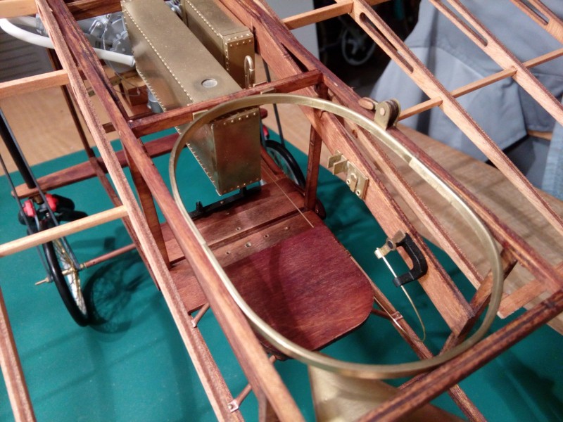

Příspěvek od Kowalsky » 26 lis 2019 21:12

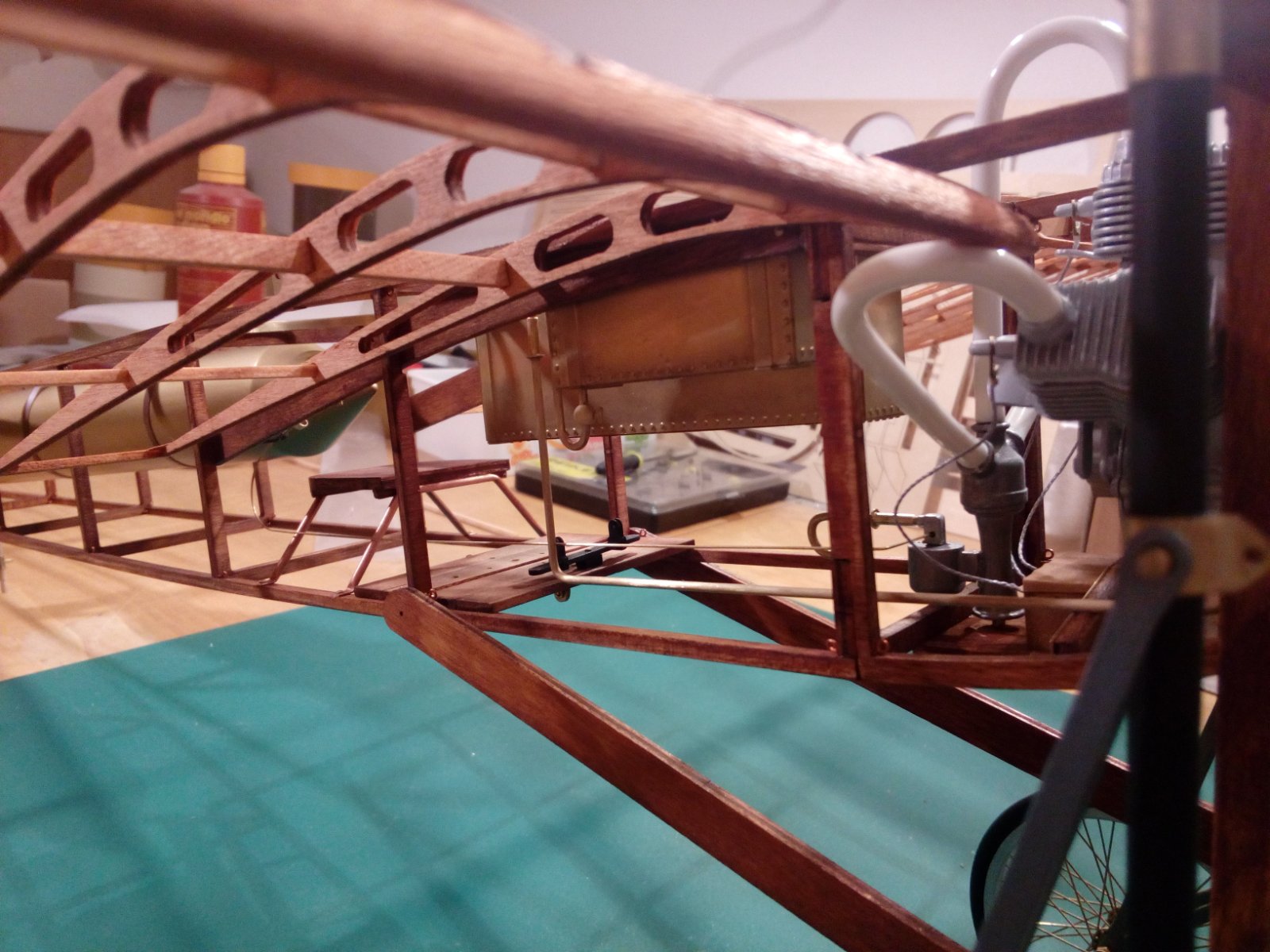

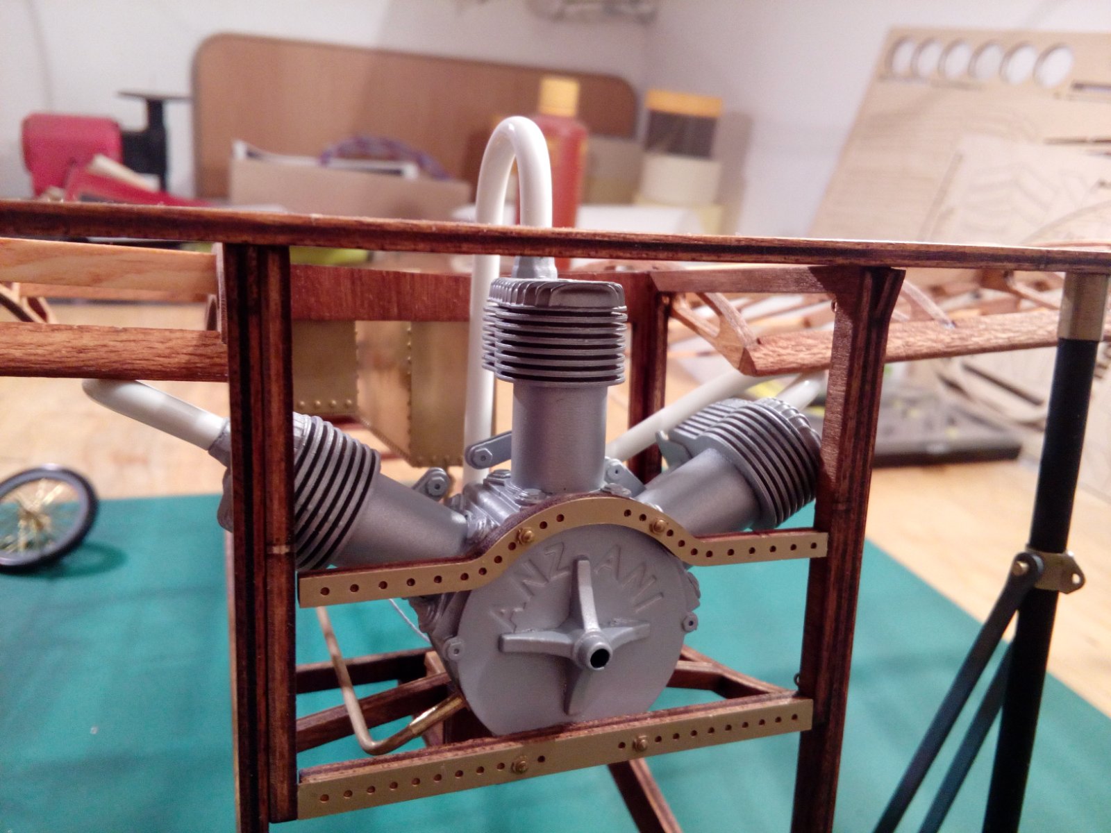

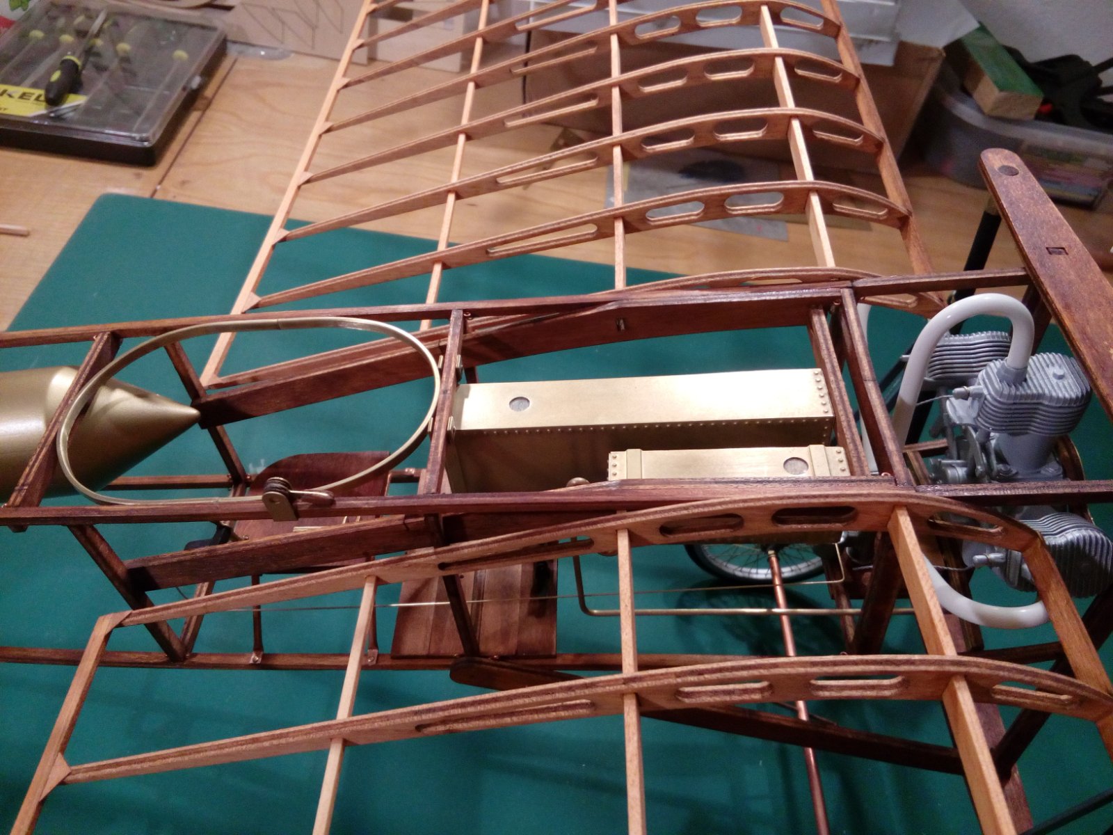

Ahoj,dnes souhrn co je vše hotovo. Nastříkaný motor vlepen do přepážek a usazen do trupu,přilepeny hlavní v pomocná nádrž,podlaha a sedačka,palivové rozvody+ zapalování. Nasucho sestavený podvozek.

Re: Bleriot XI 1/10
Příspěvek od Kowalsky » 27 lis 2019 10:32
Mám dotaz,ta zadní nádrž pokud do tedy je nádrž není spíš plovák kdyby pokus o přelet nevyšel? Těžiště letounu je u tohoto typu hodně vepředu,v případě že by to byla nádrž a plná benzínu letoun by pravděpodobně ani nevzletěl. Je však možné že se pletu.
Reakce: 108
Příspěvky: 773
Re: Bleriot XI 1/10
Příspěvek od Jiří Doležel » 27 lis 2019 16:08
Také mne to překvapuje, ale z toho co jsem se dočetl, se opravdu jednalo o nádrž pro dálkové lety.
Drahoslav Dvořák
Reakce: 7
Příspěvky: 150
Re: Bleriot XI 1/10
Příspěvek od Drahoslav Dvořák » 28 lis 2019 14:02
K nádržím v zadní části trupu: Kniha Samoloty w historii i w miniaturze od W. Schiera píše v kapitole Bleriot XI "La Manche" (opisuji doslova)" ratunkowe zbiorniki powietrza". Takže by mělo jít spíše o záchranný systém pro případ přistání na moři.
Příspěvky: 1536
Re: Bleriot XI 1/10
Příspěvek od discobolos » 28 lis 2019 16:23
Doslova nádrže na vzduch, takže něco jako plováky.
