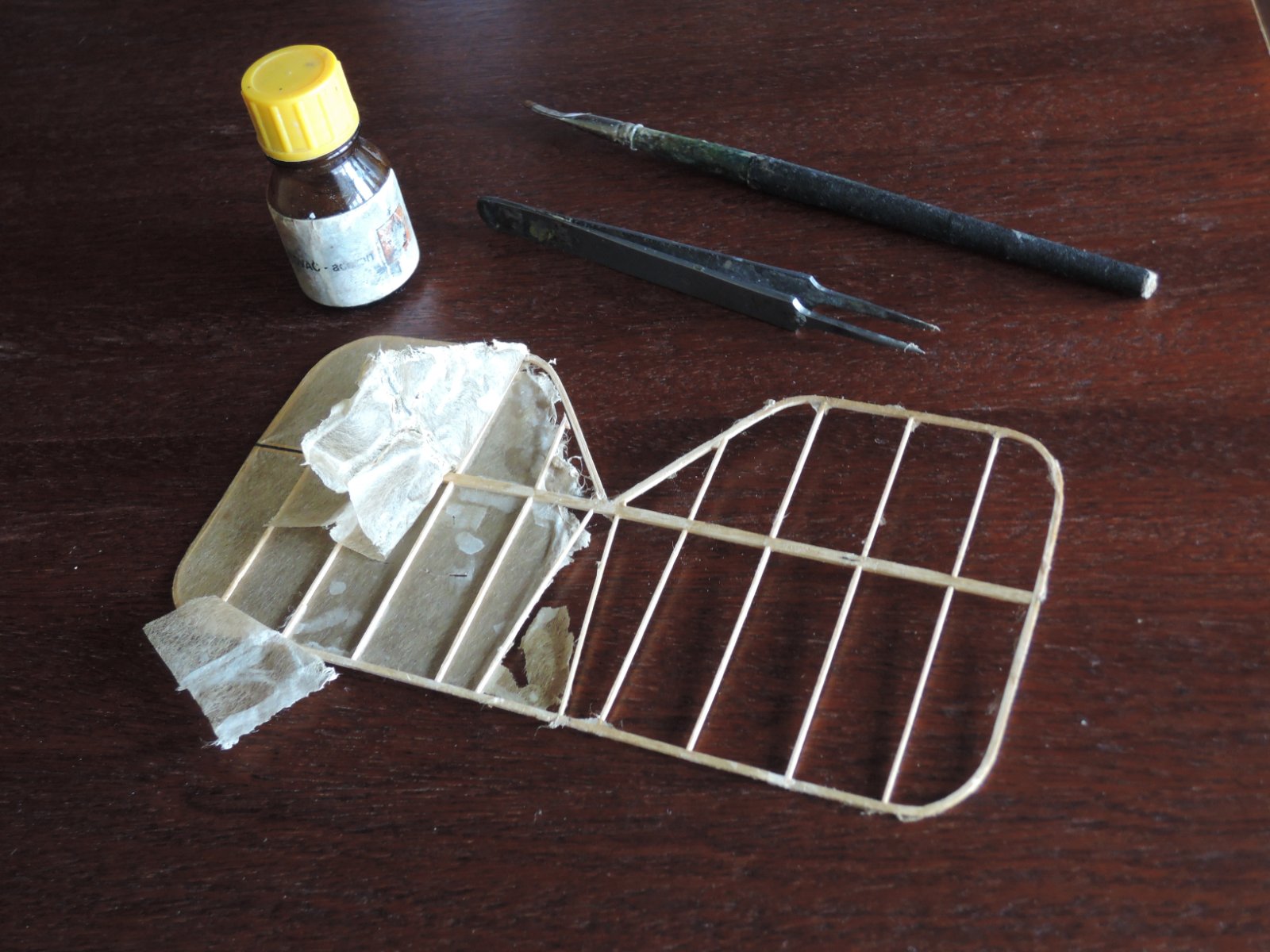

Příspěvek od RCOK » 03 pro 2019 18:08
Opravujem vek modelu-je 40ročný.Osvald asi lepil len lakom alebo silne zriedeným kanagomom-všetko sa to pod riedidlom rozpadalo.Nedal sa použit klasický zábal v papieri a riedidle. Takže stetec -lokálne riedidlo a stahovat pinzetou.

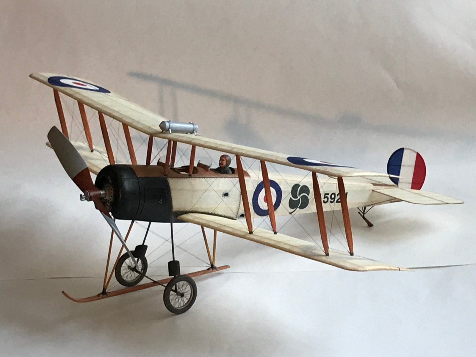

Příspěvek od RCOK » 19 led 2020 12:56
Takmer hotovo, pár detailov dorobím ked zostane energia. 37g bez gumy, guma 1oko - 3,2-500, + 1oko- 2,4 -500.Potah som sundaval až 2x- prvý som pokazil zlým odtienom. Potah kridla +výskovka japan/ starý origo/, trup kašmír 11g. Do laku pigment Humbrol satin 71.Vrtula 200mm s volnobehom.Lieta to pomaly,krásne- robota sa oplatila.

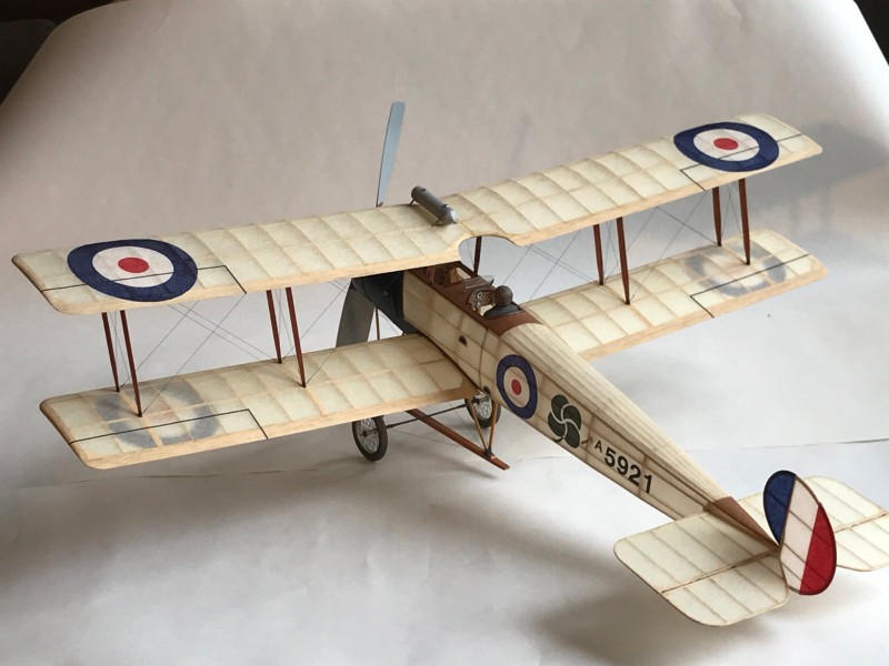

Příspěvek od RCOK » 19 led 2020 13:01
Ešte foto.
