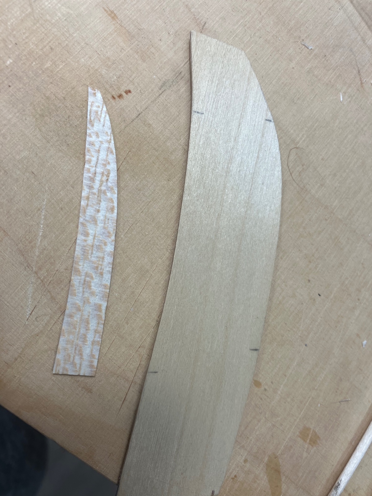

Nařezané lištičky a lepení bočnic. Mimochodem jsem byl obdarován cennými radami čím a jak řezat na čem lepit atd..., které jsou pro mě velice cenné a usnadňují mi práci - díky kluci!!!
Nařezané lišty
Lepení bočnic na sobě
Bočnice po sundání a odlepení

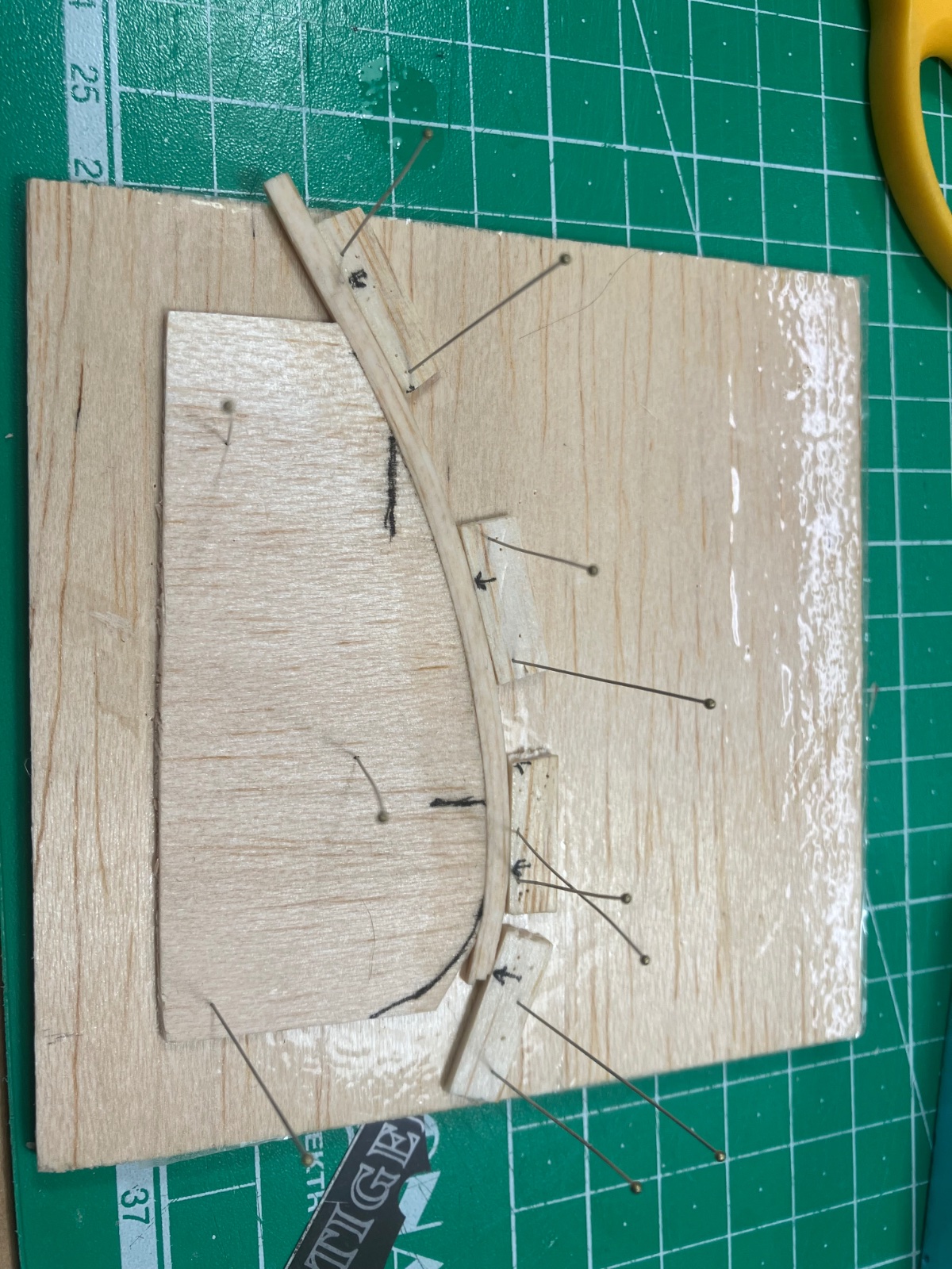

Příprava bočnic na spojení
Bočnice s motorovou přepážkou
Lamelování předních přepážek
Bočnice připravené do tvaru dle plánu
