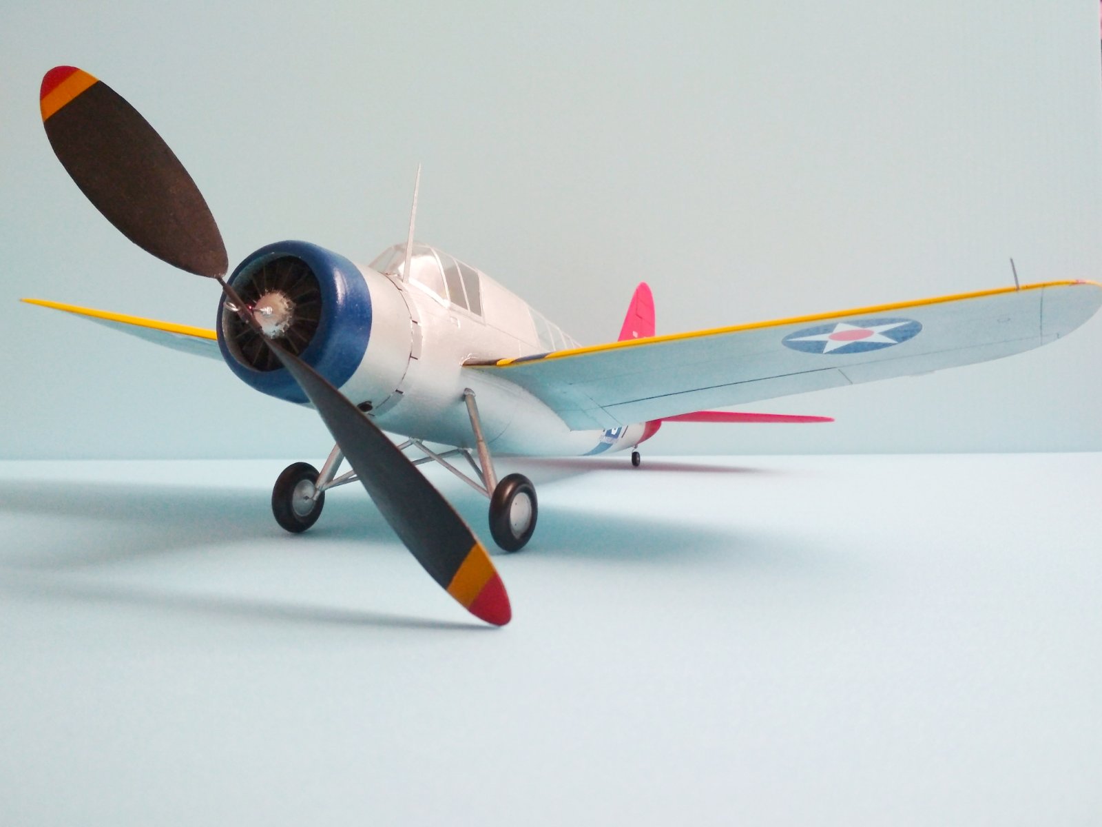

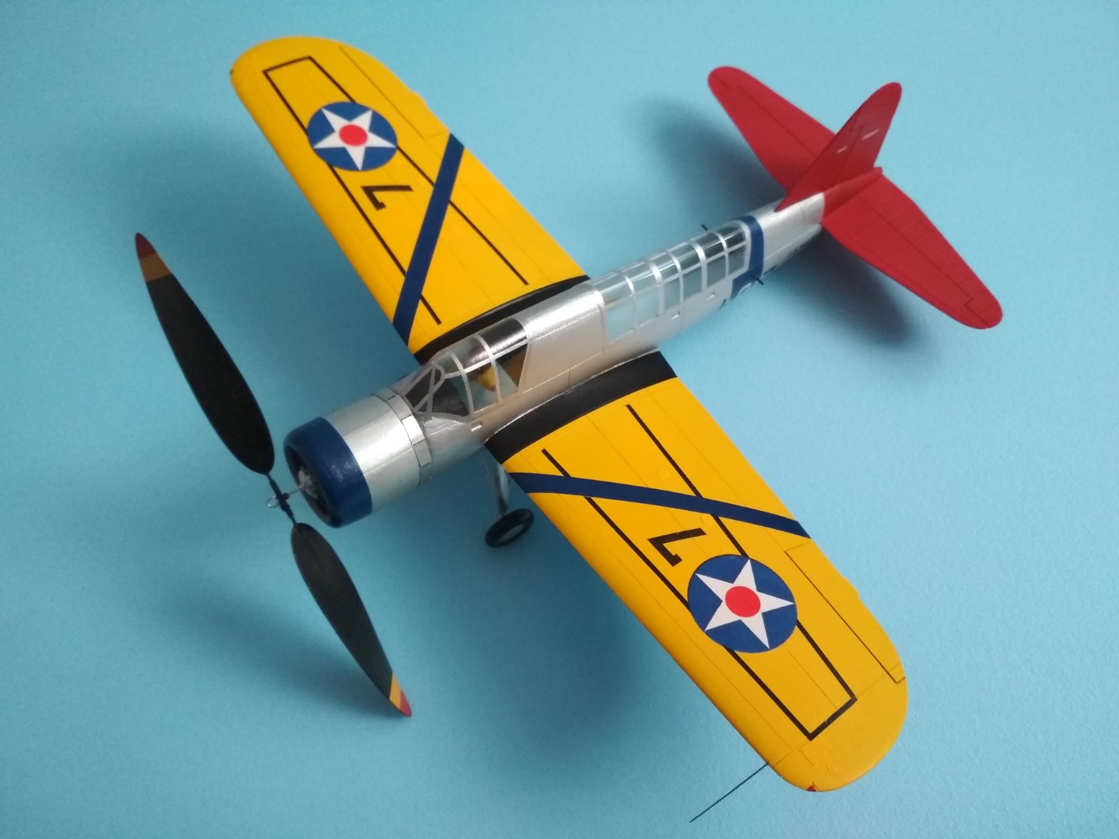

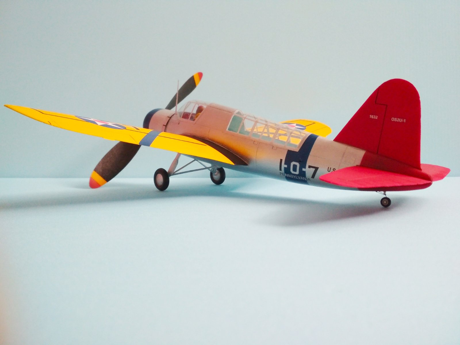

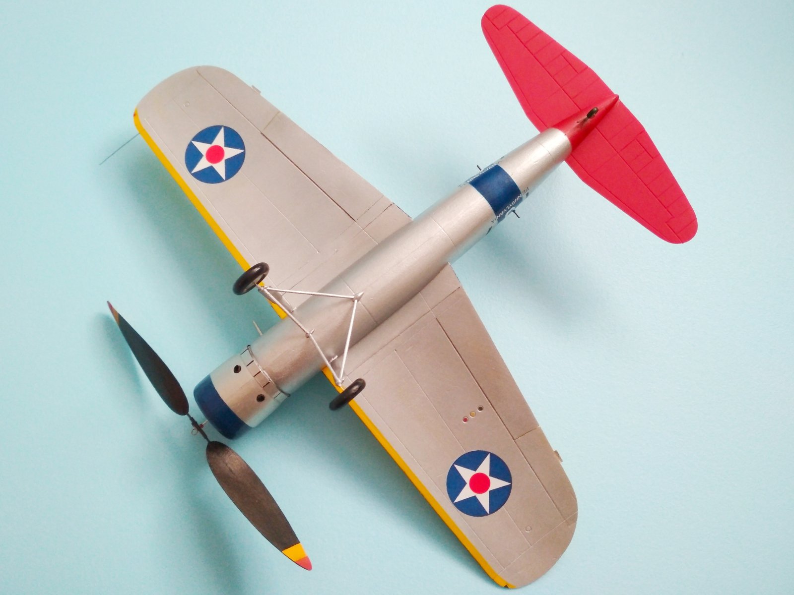

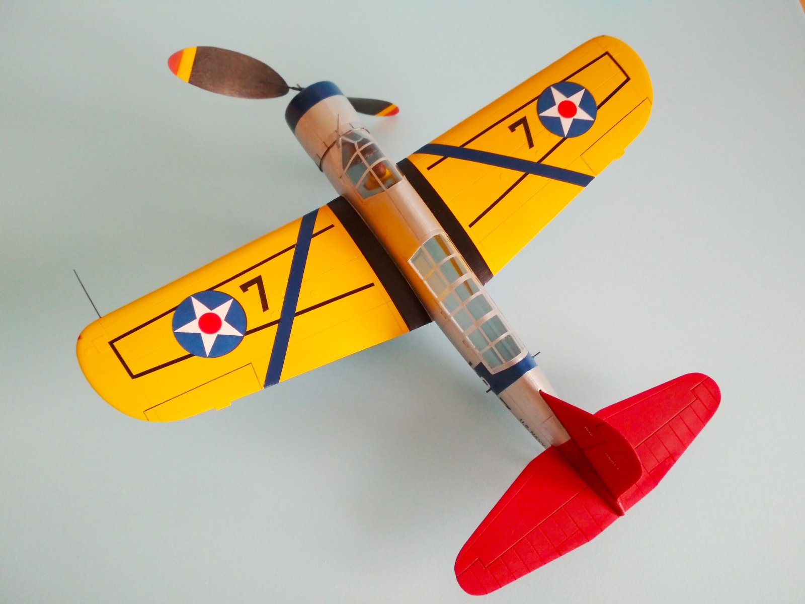

Po delší době opět něco menšího polystyrenového. Trup je z Ravathermu, křídlo a kormidla ze Styrexových desek, které jsou výrazně pevnější. Měl jsem výškovku vyřezanou a vybroušenou i z Ravathermu, ale při její délce a tloušťce 1,2 mm byla nepoužitelná. V tomto směru Styrex rozhodně vede, tedy je vhodnější pro pistácia a oříšky, Ravatherm pak na větší modely, které jsou potahovány papírem. Model není potažen.

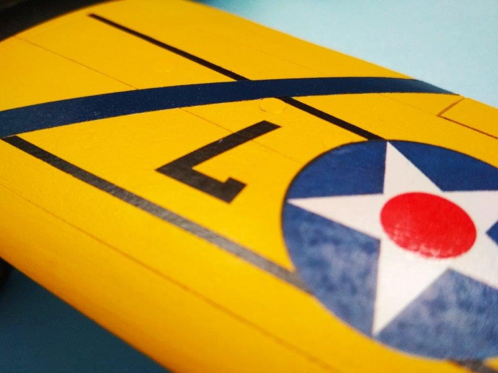

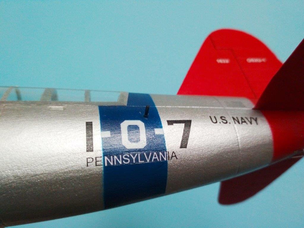

Nádhera. Ta paneláž je vybrušovaná, vytlačovaná a nebo vyrývaná?

Já bych to viděl takle: stříbrná, žlutá a červená prostě k sobě dou!

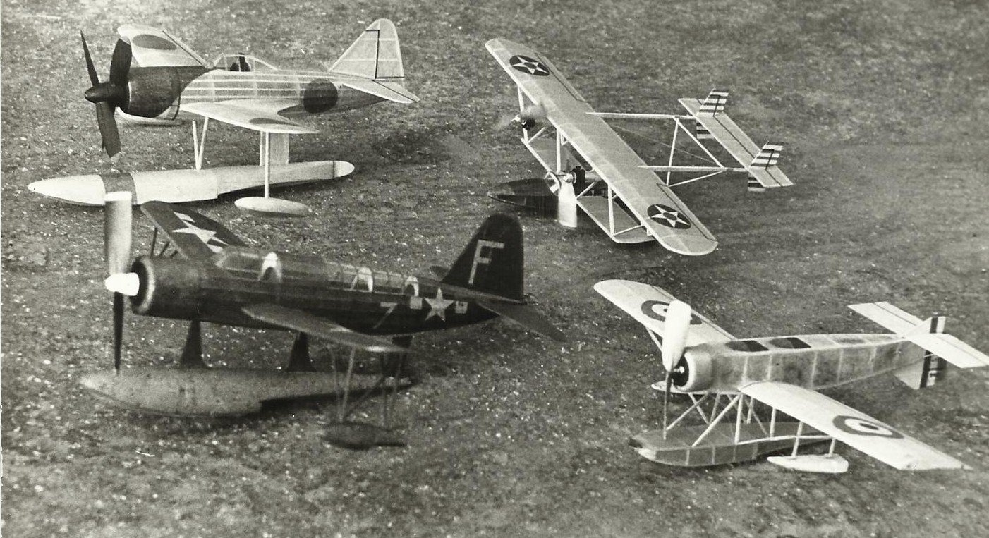

Jirka si vybral optimální typ a postavil ve fantastické kvalitě, věřím, že bude také hezky létat. Kdysi jsem měl oříška Kingfishera s plováky - jen ty byly z polystyrenu, ten hlavní dost těžký ještě navíc omezoval průměr vrtule. Nicméně přesto model moc hezky létal. V 8m vysoké úzké hale nádraží v Kr. Poli byly nejlepší lety v rozmezí 55 - 60 s. Pak jsem jej poslal do USA, kde v soutěži Fliing Aces Nationals 1988 létané venku získal 4. místo, takže na něj mám památečnou plaketu. Přikládá fotku, kde je pár mých oříšků - vodníků z r. 1967 Samozřejmě, že tehdy bylo barevné provedení skromné - poplatné obarvenému modelspanu.

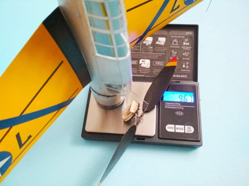

Moc krásnej Jirko. Ta barevná kombinace se fakt povedla! Kolik takto váží?

Petře, paneláž je vytvořena rýhami od skalpelu. Na křídle jsem ji dělal před nástřikem, přijde mi jemnější, kdežto na trupu až po.
Jirko, po dovážení to bude mít něco málo přes deset.
