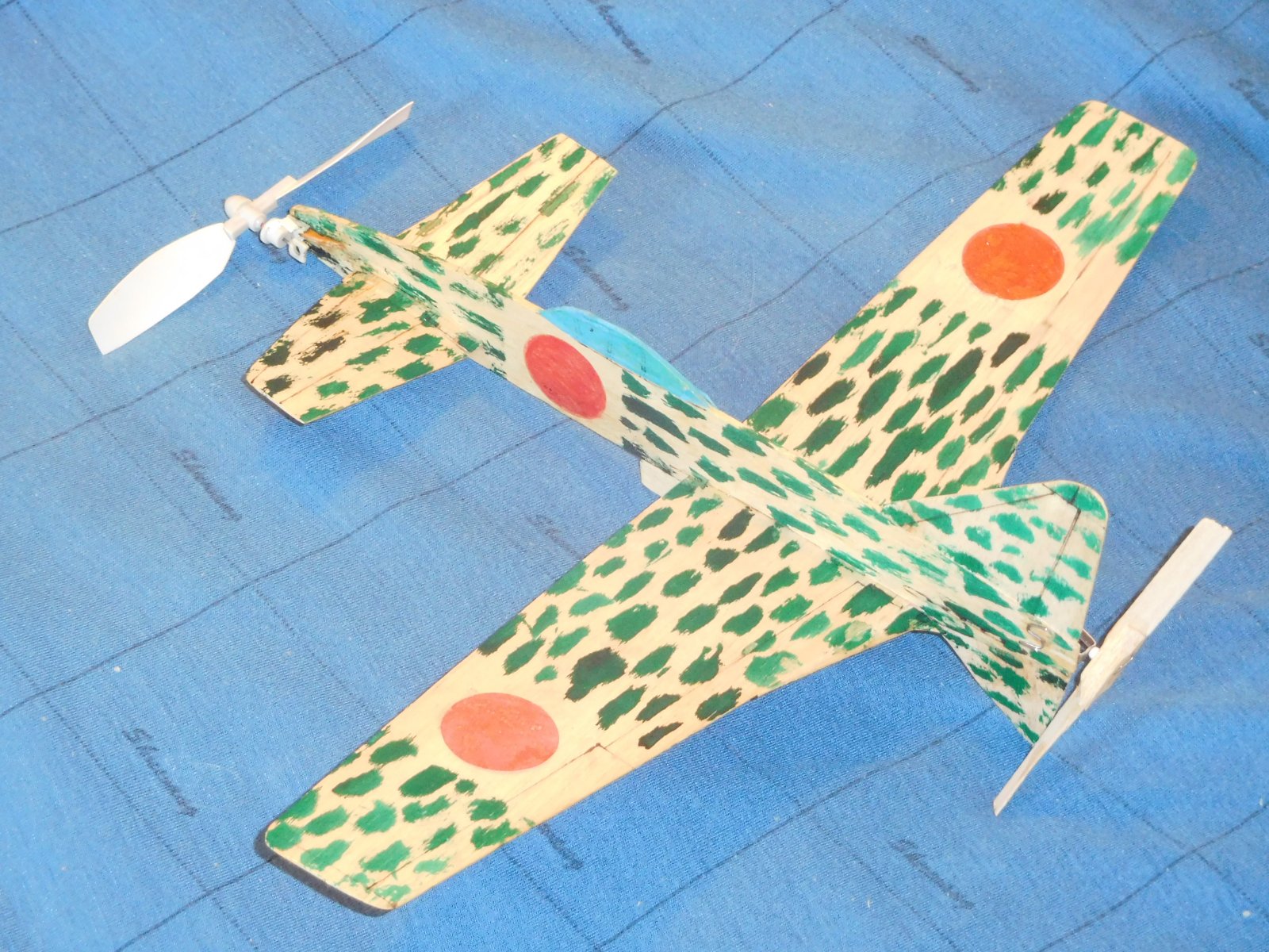

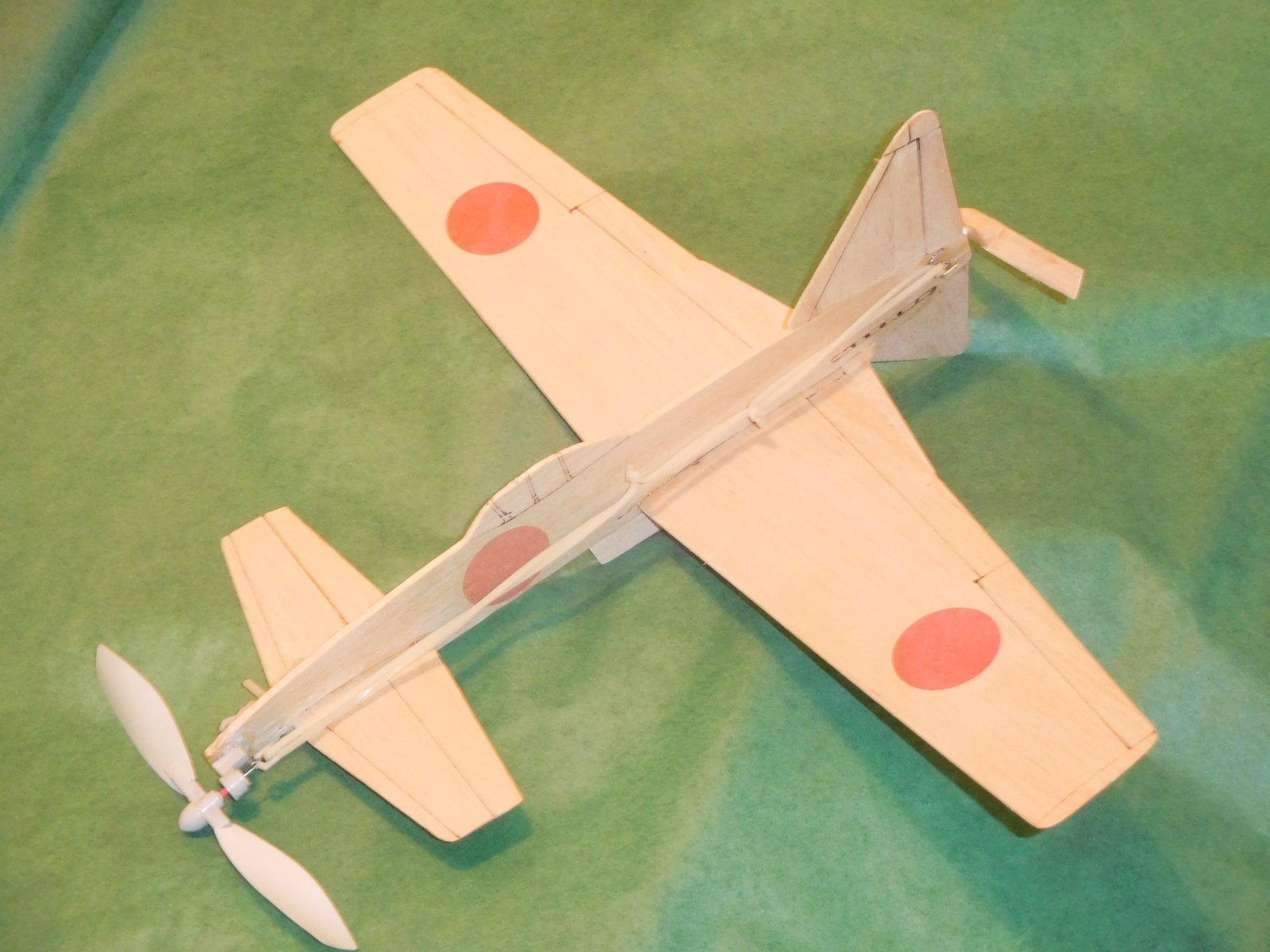

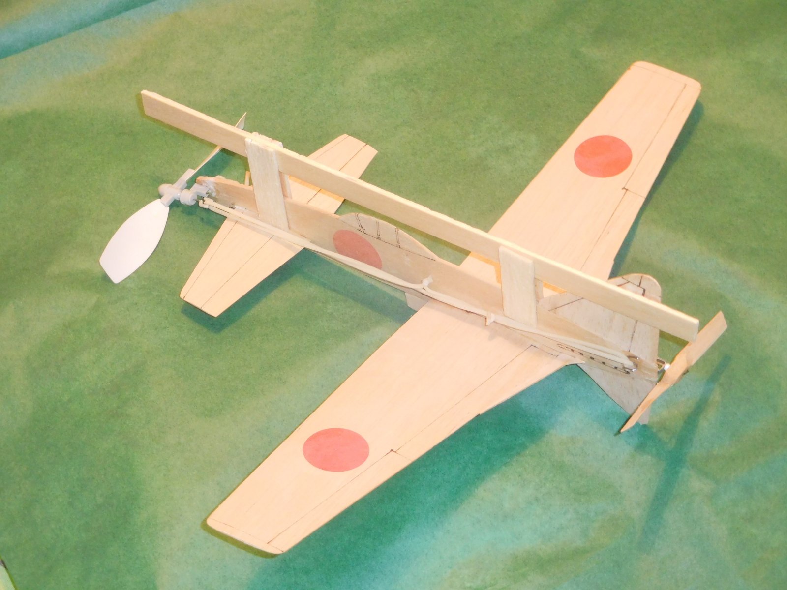

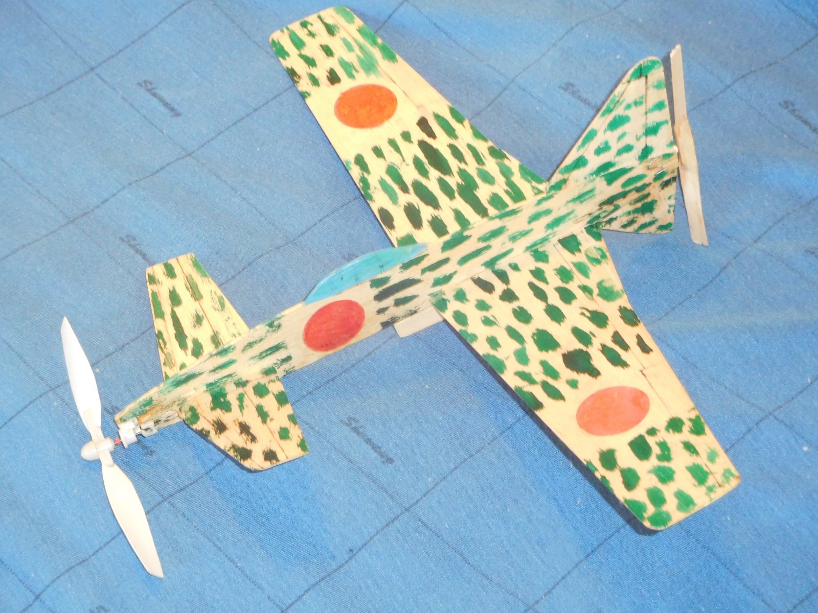

Mansyu Ki - 98 jako stíňáček Pokud motor vrtulové stíhačky umožňoval uložit kanon mezi řadami válců a střílet dutou osou vrtule, pak střelba byla velmi přesná i v různých vzdálenostech od cíle. Toto řešení však neumožňovaly hvězdicové motory a také některé řadové, včetně těch nejlepších, jako byly Rols Royce. Proto hodně konstruktérů se snažilo o novou koncepci stíhacího letounu s tlačnou vrtulí, která umožňuje umístit veškeré kanony v přídi a bez potřeby synchronizace. Vzniklo mnoho projektů, desítka prototypů, ale jen jeden SAAB J-21 došel do sériové výroby a k nasazení k jednotkám. Velmi hezkým projektem byl japonský typ Mansyu Ki-98. Právě tento jsem si vybral pro stavbu malého stínového modelu a výsledek mne potěšil, protože tento prcek nejen, že je zajímavý, obdivvaný kluky na sídlišti, ale on také moc hezky létá.
Zájemci o stavbu tohoto modelu si plánek, návod ke staveb, seřízení a zalétávání, které je dost odlišné od typů s vrtulí v předu, mohou najít v některém z příštích čísel MHm. Myslím, že hezky by létala i dvacetinka tohoto typu, ale asi by byly problémy s přijetím tohoto typu do našich soutěží dvacetinek.

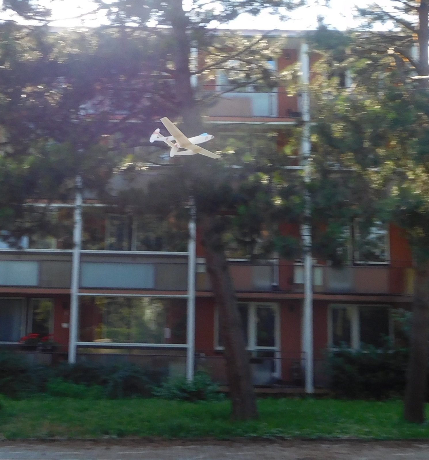

Čtvrtek 30.7. v 9 hodin ráno bylo bezvětří a již hezky teplo. Na mém plácku mezi paneláky a parkem byla tráva v nasluněné části již suchá, ale v části ve stínu ještě mokrá od rosy. Na první let točím 550 otáček a výsledkem je hezký let vycentrovaný optimálně na ten plácek. Takže na další let točím 720 otáček a lehce kroutím negativ na pravém křídle. Výsledkem je nádherný start v levé stoupavé spirále se srovnáním ve výšce asi 15m, pak půl otáčky v horizontu a další okruh již zase model hezky stoupá v pravidelném okruhu, výška je přes 20m a je mi jasné, že pomohla nějaká bublina teplého vzduchu, která se během letu uvolnila. Ale to již končí motor a model si to míří na vrcholek vysokého smrku, naštěstí malý závan model stočil a po půl okruhu strmého klesání končí model na větvi stromu ve výšce 4m. což snadno bez poškození sundávám. Další poletování zde je riskantní a tak raději jdu na dětské hřiště a tam si létám hezké starty ze země.

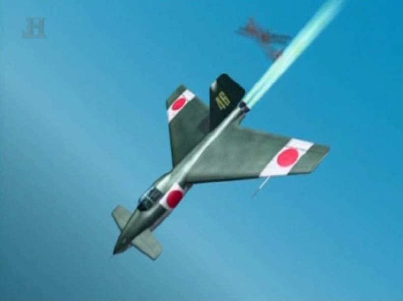

Před nějakým rokem jsem náhodou na googlu narazil na video fantasmagorických soubojů stíhaček v Tichomoří, pokud by válka pokračovala ještě v r. 1946. Takže tam létaly některé velmi zajímavé japonské projekty. Z minimaketářského hlediska byl pro mne nejlákavější kachní dvoumotorák s řadovým motorem jak na přídi, tak i v zádi. Dokonce jsem si postavil jeho stíňáka, ale udělal jsem chybu , že obě vrtule poháněl jeden společný svazek na levé straně trupu, létalo to hezky, ale lety byly kratší. Chtělo by to svazky z obou stran, takže model by byl symetrický a motorový let dvojnásobný. Rád bych si to postavil ještě jednou a pořádně. Proto bych byl velmi vděčný, pokud mi někdo šikovný pomůže to video, nebo alespoň fotku tohoto projektu objevit.

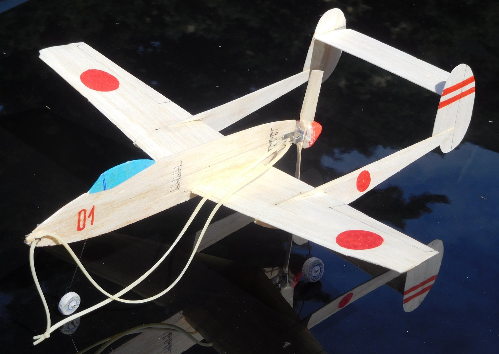

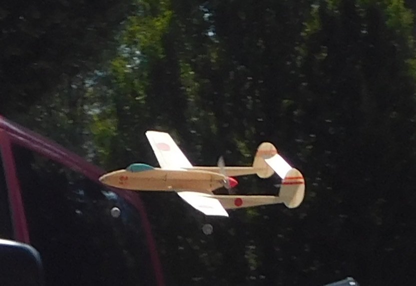

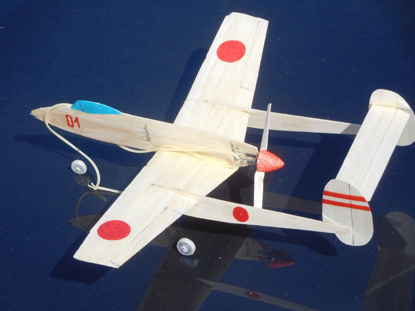

Honzo děkuji. Opravdu je toho spousta, jen to co hledám tam není. Já po letech zkusil oprášit stnáka, co jsem kdysi postavi, pak kanabalizoval a nyní zase tam dal obě vrtule a se starými gumičkani vyzkoušel, ono to pěkně létá.

Nebyl to dokument: "Tajná japonská letadla 2. světové války"? Tam je něco podobného v raketové verzi (obvykle to předtím zkoušeli s vrtulovým pohonem)
Mimochodem existuje i obdobný dokument o sovětských letadlech a tam je zase jistý Borovkov D, který je Ki-98 dost podobný

Děkuji všem, kteří se mi snažili pomoci najít onu dvoumotorovou japonskou kachnu s řadovým i motory v přídi i zádi. Strávil jsem několik hodin sledáváním nabízených videí i fantasmagorických výmyslů, ale to, co hledám tam nikde nebylo. Pokud mi chce někdo pomoci, tak prosím nechť se nejdříve podívá na fotku toho stíňáka. Jiné věci mne opravdu nezajímají. Nemluvě o tom, že některá videa mají dost ubohou kvalitu informací - viz třeba ten americký pořad : Ruské tajné projekty z druhé světové války

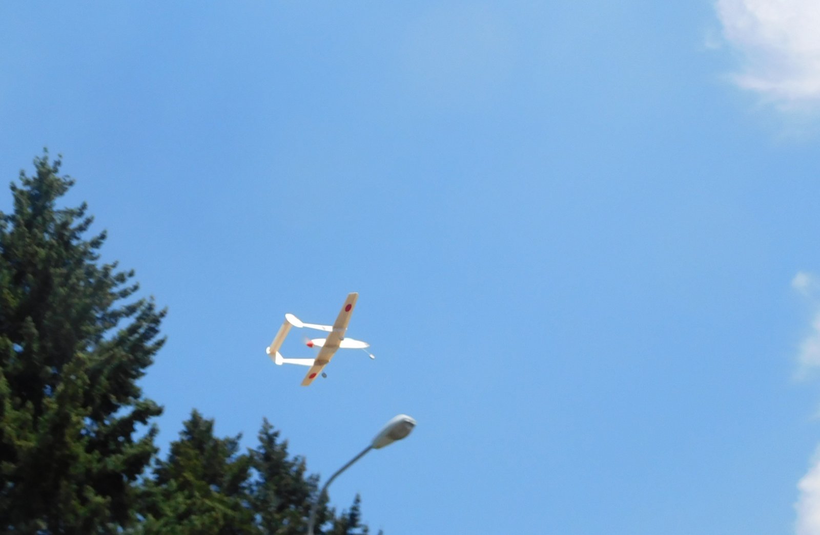

Provedl jsem tedy G.O. toho stíňáku japonské dvoumotorové tandemové kachny. Dopředu jsem dal malý vrtulový komplet IKARA 110 mm, dozadu udělal balzovou vrtuli o průměru 90 mm a staré olétané svazky z Ki-98 smyčky z gumy 1,85 g/m. První lety začínaly prudkým stoupáním a pak rychlým přechodem do klesavé spirály na jednu, nebo druhou stranu. Pak jsem zúžil listy na vrtuli IKARA, zalomil kachní plochu do V a začal nové zalétávání. Následovalo velmi příjemné překvapení. Nyní již model začal létat naprosto stabilně, na 550 otáček start s prudkým stoupáním do výšky asi 12 m, tam zhoupnutí a znovu nastoupání nad kandelábry, tam klidný let v horizontu a po skončení motoru velmi pomalý kluz.
S novými svazky, smyčky z gumy 1,6 g/m pak jsou lety klidnější, na 700 otáček s mírným stoupáním v otevřené levé zatáčce do výšky asi 10 m a s posledními otáčkami klidné přistání. Bohužel průměr zatáčky je dost velký a tak není nouze o přistání na některém stromě našeho parkoviště.
