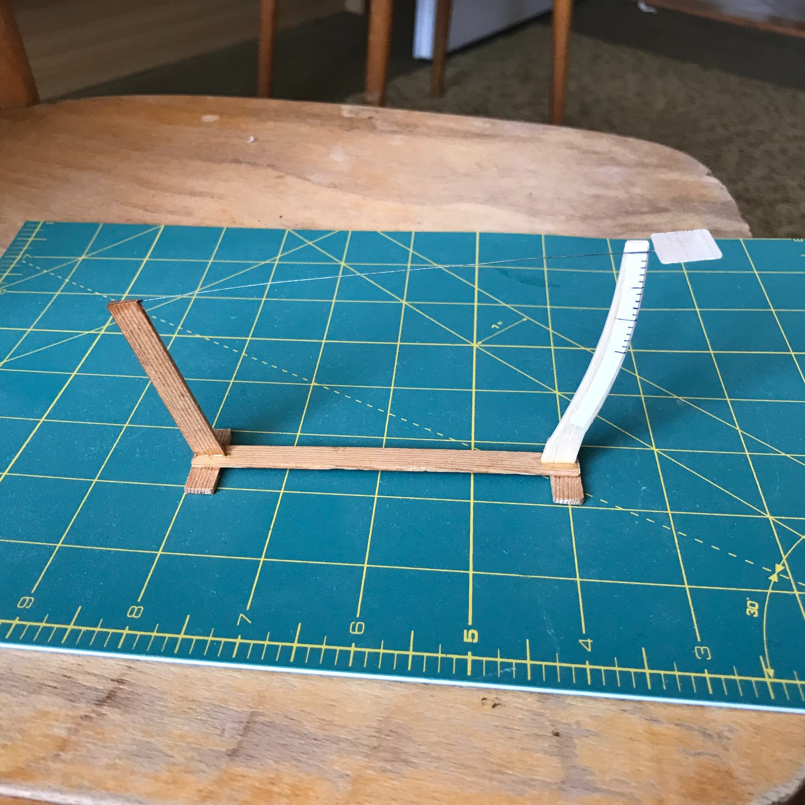

Příspěvek od RCOK » 21 lis 2020 15:28
Drot 0,25mm-140mm. Dobre funguje aj gitarova struna E1-najtenšia.

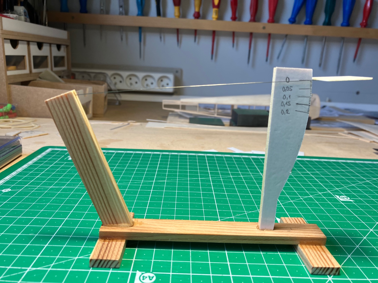

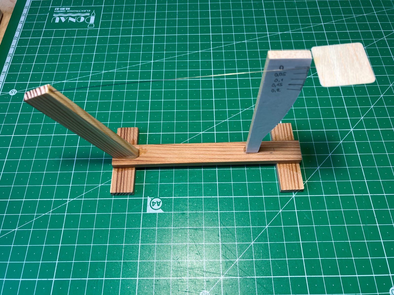

Vaha je na važenie a porovnávanie vzoriek papiera pred lakom aj po laku, malých častí modelu atd. Priklad- pilot polystyren pred farbou 0,03g po farbe 0,05g ostruhove kolo-0,01g, nosnik krídla 0,07g , kolo podvozku 0,03g , kostra smerovky 0,06g, lišta na trupe 0,03g ..... Tieto hmotnosti digitalna váha nezvlada. Posledné modely som mal tažké ,tak teraz stavam niektore časti dvojmo z roznych prken a použijem to lahšie-ak to ešte pevnostne stíha. Jemná vaha je tak moc moc dobrá. ( a pritom je aj CO2 neutrálna)

Zajímalo by mě, čím jsi ji cejchoval, na čem jsi kontroloval cejchovací závažíčka, když digitálka to nebere. To máš doma laboratorní váhy?

Stačí vystrihnut obdlžnik papiera tak aby mal 0,5g na dig vahe a ten rozdelit na petiny-teda po 0,1g a to ešte rozdelit na 0,05g. Stotinove rysky su odhad. Samozrejme nejde o absolutnu presnost, ale je dobre vedet či lista na trupe je za 0,03 alebo 0,05g ked ich je 20. Výhoda je aj nulová hysterezia vahy.Oplatí sa zapisovat vahy dielov,nosníkov, líšt,detailov atd pre prípad opetovnej stavby rovnakeho modelu.

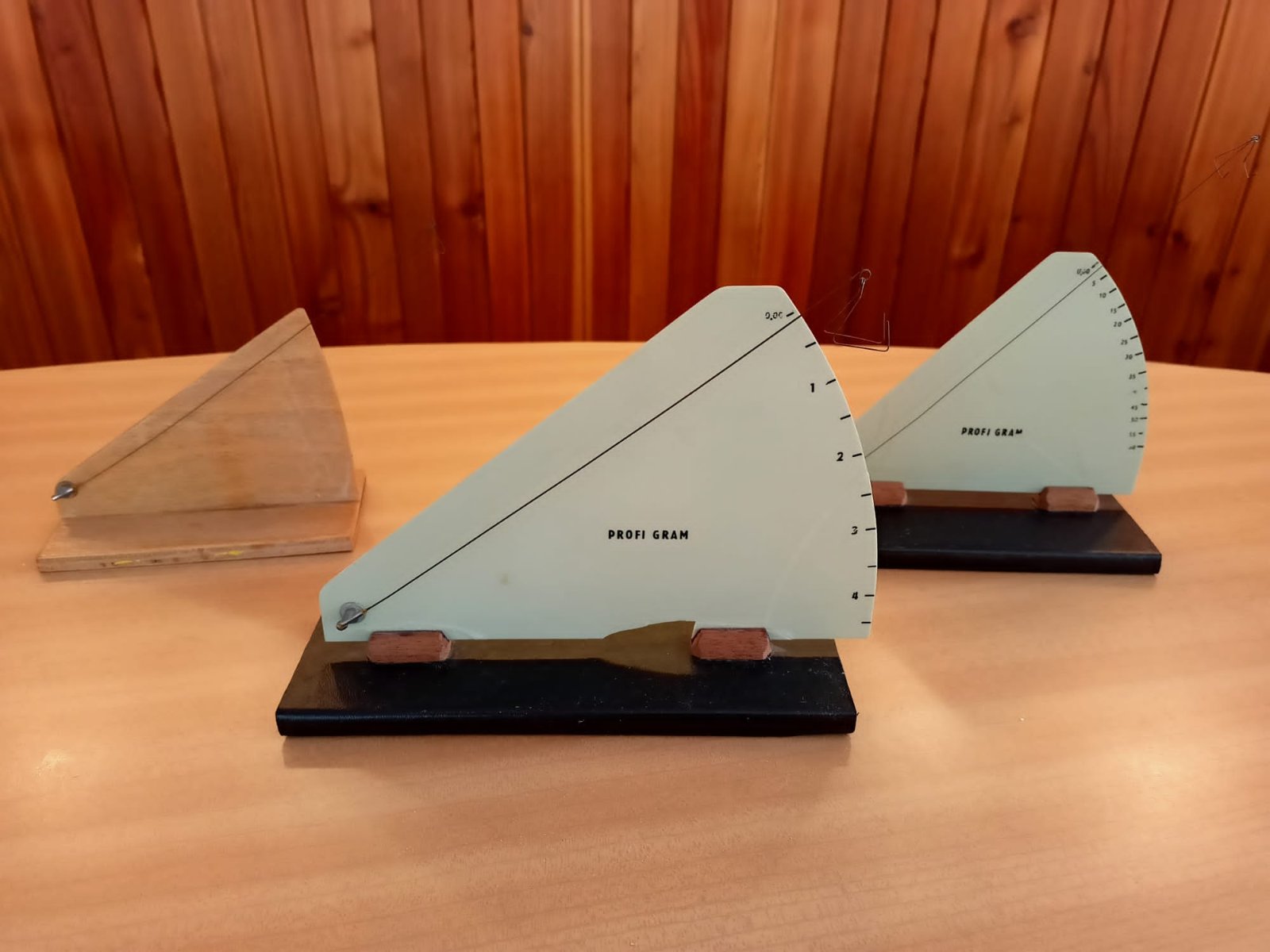

Taky jsem podobné váhy měl - "provizorně" sloužily mnoho let za éry spolupráce se ŠG, než už jsem pak nepotřeboval vše úzkostně vážit (už zase i potřebuji) a než jsem si pořídil setinovou digitální váhu. Ta moje byla z obalu od CD, ten pootevřený nahrazoval stojánek a jen na předku struna s cejchováním (bylo to skladnější) - zkusím najít fotku ;)
Kalibrovací a cejchovací závaží = mince, zvážené ve zlatnictví (třeba i čtvrtdesetník). Ty mám doteď a kontroluju případně ty digitální.
Pro další kontrolu či kalibraci těch 5setinových, setinových vah a i kuchyňské mám obaly od kindervejce a v nich závaží, vše doladěno napřesno na 10,20,20,50 a 100g (opět na cejchované váze ve zlatnictví). Takto postupně nakládám na váhu a vidím odchylku (aby už nebyla spíše v gramech, to by váha letěla).
Apropos - zrovna nedávno mi kamarád nabízel svoje památeční váhy - má je z dob, kdy též lepil CO2 (v Modeláři např. jeho zmenšený historik z r.1944 BIKO 1 na CO2, jehož autorem je pan Alois Korda = jeho děda, tak jemu na počest...).
Takže jak vidno : tyto váhy měly - a stále mají na stole modeláře své místo :)
