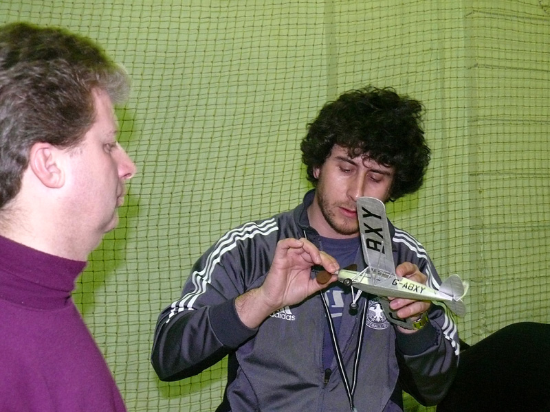

Farman 1926 "Carte Postale": Tomáš donesl též jeden celobals, jeho pistácio je však stavěné rovnou z 0.8ky, což zvýšilo váhu, osazen vrtulí Peck Polymers 100mm; obavy o neblahý vliv širokého křídla na podélnou stabilitu se rozplynuly po několika Tomášových zásazích, pistácio donutil k letu, časy zatím nesledovány...
