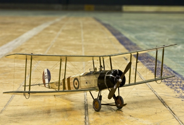

Vezli jsme: RC-peanuta Vickerse F.B.8, dále Ořecha Fokkera F. VII na tři gumové svazky, který létal příliš vysoko (tedy přes 6 metrů) a neustále narážel na konstrukce - i tak zaletěl s pěti nárazy do konstrukce a stěn slušných 50 sekund. Pistácio Albatros D.II zlobilo pod stropem, kde přestalo letět rovně a pikovalo až na zem. Snad jen statika mu vybojovala 3. místo. Nejvíce pozornosti vzbudilo však Avro 504K v měřítku 1/48, které dostalo statické body na úrovni špičkových velkých maket a navíc krásně létalo - z nějakého důvodu byly jeho lety málo hodnoceny, přeci jen je to prťavounký model bez dynamiky s celkem velkou poměrnou rychlostí vůči předloze. Bristol Bulldog neodstartoval - problémy s výkonem Co2 devítiválce se nepodařilo vyřešit, ačkoliv při záletech v Říčanech byl motor v pořádku - že by menší tlak anglických bombiček? Potlesk vyvolal let Sopwithe 1-1/2 Struttera v měřítku 1/72 poháněný prototypem Štefanova 300-miligramového stříďáčku s časovačem.
Ceny a ceny
Jeden ze starších bodovačů mi vracel po statice Avro se stručnou pochvalou: "Very nice model, Robert" a plynně navázal poznámkou o tom, že naši soutěžící byli dříve vídáni na modelářských mistrovstvích ve škodárnách a žigulech narvaných spacáky a konzervami, ale nyní, jak prý vidí, se již máme dobře. Ale snad ze zvyku budou někoho zajímat ceny. Zpáteční letenka nízkorozpočtové Bmibaby stála 2700 Kč (pouze příruční zavazadlo), ubytování s bohatou anglickou snídaní rovnající se obědu v hotýlku Acron stálo 55 €, vstupenka pro diváky i soutěžící 10Ł (což je jentaktak na pronájem haly - 1600 Ł) a startovné navíc 3 Ł za každou kategorii. Večeře v Indické restauraci: 10-25 Ł.
