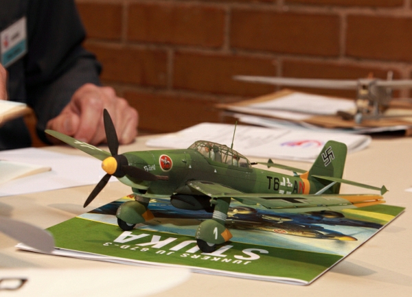

F4F (Peanut, Pistachio): modely stavěné na dobu letu, rozpětí 33 cm (20 cm u pistácia), devět startů pro model. Pravidla podobná našim, boduje se základní shoda s předlohou a doba letu, zvýhodněné jsou složité typy. Nicméně PZL Roela Lucassena, Se5A Divse Masterse nebo Ju 87 Stuka Richarda Crossleyho jsou opravdové makety.

V sobotu se zalétává, večer se diskutuje u piva, v neděli je soutěž. Hala nottinghamské university je čtverec 50x50 metrů s hlaďounkou podlahou, při zalétávání pomáhají po obvodu "chytači modelů", kteří několikrát zachránili život třímotoráku Spartan Cruiser. Každý pomalu povoluje směrovku i uzdu motorům, až model využije prostor haly a ve výšce očí předvede impozantní let - tak jako zbrusu nový He 111 Petera Smarta. V šesti metrech číhá složitá konstrukce. Ale makety tak vysoko nelétají a oříškům ňáká ta ranka nevadí - beztak zde zalétal Richard Crossley se svou novou peanut Štukou 80 sekund.
