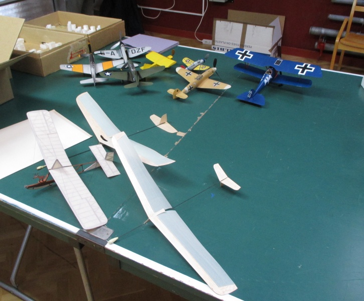

Větroně na niti
Na počátku byla ornitoptéra Vládi Alferyho a touha Pavla Stráníka uskutečnit nějakou jednoduchou „srandakategorii“ na dalším termínu soutěže. Při internetovém hlasování pak vznikl nápad na létání s modely větroňů. Tento nápad měl překvapivě vysokou účast a bylo se na co koukat. Diváci i soutěžící modelům přidělovali preferenční body, takže se hodnotila nejen letová, ale i statická část. Převážná většina větroňářů své výtvory vlekala na niti, kterou dal k dispozici Vlastík Šimek. Vláďa Vaněk tuto část soutěže nazval blázincem, když bylo vidět, jak staří chlapi vlekají na niti své balzové modely, hlavně ale bláznivá byla jejich radost, když model letěl. Naštěstí nikdo do Bohnic nevolal, tak musel být docent Chocholoušek zásoben jinou klientelou. Počty soutěžících a jejich umístění je zřejmé z výsledkových listin na konci této reportáže. Atmosféra letů je zachycena na videu Honzy Drážka, odkaz je na konci této reportáže.

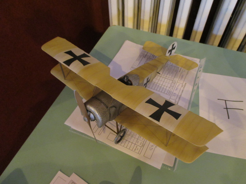

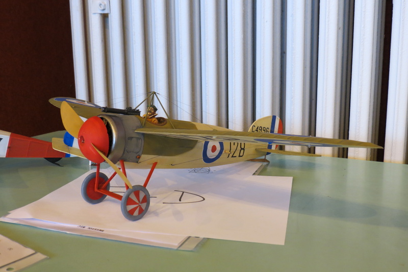

Dá se říci, že se sešla pěkná úroda. Pokud nepočítáme nové modely v kategorii větroňů, objevil se slušný počet maket. V kategorii F4D létal Jura Doležel s novou Airacobrou P-39. Model soutěžil i v kategorii M-oř. Jurovi se podařilo nový model zalétat, vlastně jej stačilo dovážit na hlavici a mohli jsme se kochat pěkným pomalým letem, který předvedl hlavně v posledním kole kategorie F4D. Model měl problémy se startem ze země, proto byl startován z ruky. Pravidla takový start umožňují, model ale nedostane body za start. Další nový model kategorie F4D přivezl Martin Huk, jde o cvičného dvouplošníka Fokkera B.II o rozpětí 36 cm (1/21). Model byl též nezalétaný, dokončený těsně před soutěží. Za pomoci ostatních se jej podařilo zalétat a při posledním letu v soutěži dokonce model přistál i na podvozek, když předchozí dva lety končily vždy na zádech. Za nového lze považovat i Bristola M1C Michala Křepelky. Michal s ním létal v Pelhřimově už v červnu, ale moc se nedařilo model přivést do stoupavé zatáčky. Pomohla až „tondapáska“, nahrazující na pravém křídle negativ. Model nyní letí krásně stabilně. Až Michal doladí délku svazku a model bude přistávat s mírnou rezervou otáček, bude létat dokonale. Krásnou maketu Pfalze D.III přivezl Tonda Alfery. Model známý z fóra je postavený v měřítku 1/20 a je poháněný gumou. Modelu, který výborně létá venku, se Tonda neměl čas věnovat v hale, neboť byl vytížen povinnostmi bodovače. Viktor Lukáč létal v kategorii F4D se starším oříškem Fly Bi-Baby, povedený byl zejména druhý let. Škoda jen, že model nedosedl na plochu, nýbrž skončil v kovové konstrukci stěny. Honza Drážek létal se starším oříškem Saiman 200, dlouho hledal vhodnou gumičku, což se mu v závěru povedlo a zapsal platný let. Nejhůře se vedlo Adamovi Jeníkovi, který nezapsal jediný platný let. Adam však o to více proháněl svého Vindicatora při tréninku. Činil se s takovou vervou a vehemencí, až se stalo nevyhnutelné. Přemotorovaný model po prudkém výstupu zakončeném nárazem do stěny spadl přímo na Michalova favorizovaného Nieuporta, který nevinně spočíval na bodovací lavici. Vindicator ale ještě neskončil, naopak. Jakoby řízen vyšší mocí, model odjel na konec lavice, otočil se, a se stále natočeným svazkem se prudce rozjel zpět proti Nieuportu. Po silném nárazu, tentokrát v horizontální ose, pokračoval Vindicator v devastaci plastovou vrtulí. Ta rozkrájela křídla nebohého dvouplošníka na cimprcampr. Adamův model dostal okamžitě přezdívku „Devastátor“. Tato historka má však dobré vyústění. Michala to samozřejmě nepotěšilo, ale neváhal a za týden měl Nieuport nová křídla, takže se můžeme těšit, že jej opět uvidíme na soutěži.

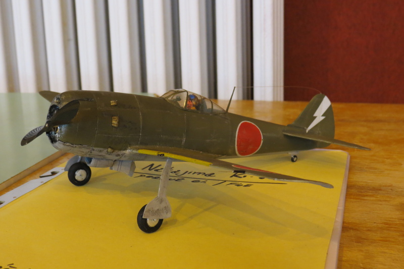

V kategorii F4E létal Michal Křepelka s novou, krásně postavenou Bestiolou Be-60, poháněnou motorem Gašparín G-43, který ještě v červnu v Pelhřimově poháněl PB-6 Racka. O tom, že Michal umí model krásně zalétat během soutěže, se můžete přesvědčit jednak z výsledkové listiny a jednak na videu. Ostatně, model předvedl nejlepší let v kategorii. Honza Drážek měl premiéru s polystyrenovým modelem Nakajima Ki-84 ve velikosti oříšek poháněným střídavým motorem řízeným časovačem. Původně experimentální a jankovitý model se Honzovi podařilo umravnit a výsledek můžete shlédnout na videu. Na soutěži se objevil i stařičký model Rapid Čihák Radka Gregovského ve velikosti oříšek a poháněný motorem G-28 na CO2. Radek na soutěži fyzicky nebyl, ale byl zastoupen „proxy“ - s modelem létal Martin. Poslední soutěžní let byl opravdovou pastvou pro oči. Za zmínku stojí i Michalův Siemens E.I v měřítku 1/20, poháněný motorem na CO2 G-43T. O tom, že je model skvěle vyladěný, svědčí všechny soutěžní lety i historie modelu. Letos v Rakovníku model uletěl, byl však nalezen a vrácen. Pelhřimovská hala je mu trochu těsná, ale Michal je zdatný modelář a rád riskuje.

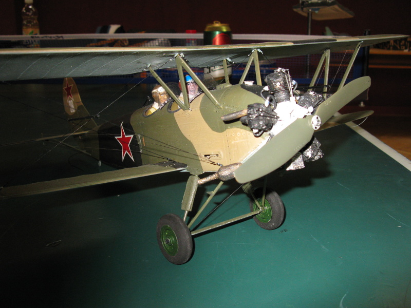

Díky absenci Pavla Stráníka se v kategorii RC-min objevil pouze jeden model, Polikarpov Po-2 Honzy Drážka. Velmi pěkně postavený model je v měřítku 1/20, původně byl stavěn jako maketa na gumu. Honza jej osadil střídavým motorem G-15W napájeným jedním Li-Pol článkem. Model má řízeny VOP, SOP, křidélka na spodním křídle a motor. Honza je zdatný letec, předváděl pěkné lety a nejednou sklidil potlesk přítomných diváků – RC modelářů.

První je moc pěkný společný let Airacober Tondy a Jury, jejich majestátný let, chvílemi letěly Cobry dokonce ve formaci. Líbí se mi hromadné starty modelů, jejichž předlohy k sobě mají historickou vazbu. Teď když to píšu, nevím, proč jsme proti sobě s Michalem nepostavili jeho Bristola a mého Fokkera z období WWI.
