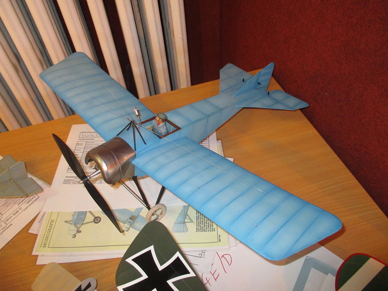

Kategorie maket F4D a F4E: když Adam Jeník před cca 10 lety oživoval létání s halovými maketami v Teplicích, jeho velkým přáním především bylo, aby se v Čechách začaly létat kategorie přesných, volných maket. Ty se zde nikdy nelétaly (kdyžtak mne někdo opravte), nepočítám v to mezinárodní soutěže Interscale, které v Čechách uspořádal Tonda Alfery v letech 1999 a 2002. Adamovo a dalších jedinců úsilí se vyplatilo, protože nyní mají tyto kategorie u nás stabilní zastoupení a na mezinárodní scéně patří Čeští reprezentanti k absolutní špičce. Potěšitelné je, že se objevují nové tváře. V kategorii F4D (makety poháněné gumou) to byl letos Jirka Tamfal s Pottierem 100TS, Radek Čechlovský se Supermarine Sparrow a Dáda Dvořák s Andreason BA-4B. Parádní lety předváděl zejména Radek Čechlovský. U obou kategorií F4D i F4E, se vedle statiky hodnotí realistický průběh letu: start – stoupání – horizont – klesání a přistání. Letová část nebývá úplně jednoduchá, ale na druhou stranu, když si maketář vybere jednoduchou předlohu, kterou postaví lehkou, třeba i bez detailů, tak se dá říct, že létání by nemělo být nic zvlášť složitého a je možno získat mnoho cenných zkušeností bez zkoumání slepých uliček. V naší modelářské komunitě je mnoho vynikajících maketářů, kteří jsou vždy ochotni se o své znalosti podělit. Tak jen do toho. V kategorii F4D se sešlo nebývale soutěžících i modelů. Skvěle létal A. Alfery s modelem Pfalz D.III a zvítězil. Nejlépe hodnocený let soutěže ale předvedl nový Blériot XI-2 Martina Huka, díky horší statice získal třetí místo. Blériot má jednu zvláštnost, létá v pravé zatáčce. To spletlo i samotného soutěžícího, když startoval model do obvyklé levé zatáčky, což samozřejmě model neakceptoval a skončil ve stěně. M. Křepelka s osvědčeným Bristolem M1C zaletěl druhý nejlepší let a získal stříbro. Nováčci soutěže si též vedli velmi dobře, zejména Radek Čechlovský. Pro lepší letové hodnocení doporučuji pohrát si s gumou. Moje zkušenost je, že kvalita gumy zde nehraje tak velkou roli, jako např. v kategorii oříšků, kde je kladen vysoký důraz na délku letu. Gumu je třeba vybírat s ohledem na plynulý průběh letu. Vysoký moment gumy na začátku průběhu letu spíše škodí, model se sice rychle utrhne od země a stoupá vysoko, ale trpí tím realismus letu. K tomu dochází zejména u modelů o velikosti oříšků. V kategorii F4E – (pohon CO2, nebo elektromotorem a řízeny časovačem), moc pěkně létal Albatros D.V A. Alferyho. Model sedí ve vzduchu jako přibitý a po zásluze získal zlato. Výborně létal Siemens E.I Michala Křepelky a vydařený byl i třetí let Fokkera B.II M. Huka, který původně gumou poháněný model osadil motorem na CO2 G.28. Jirka Alfery hezky létal proxy s Čihákem Rapidem od Radka Gregovského. Soutěže se zúčastnil i Petr Faitl s modelem HM-14 Blecha. Moc hezky postavený model měl pro Pelhřimovskou halu naprosto nevhodné rozměry. Petr jej přesto několikrát srdnatě vypustil s cílem dostat jej do vzduchu. Nárazy Blechy do zdi a úpění přihlížejících jej naštěstí od dalších pokusů odradily.
