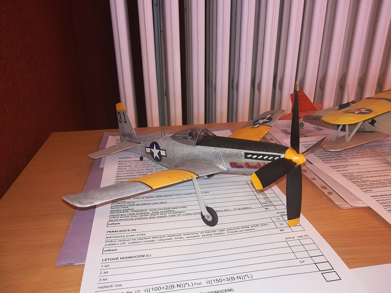

Ořechy: S novým modelem Albatrosea W.4. zvítězil Tonda Alfery – model by s přehledem mohl létat v kategorii přesných maket, umí startovat ze země a má všechny detaily, které maketa má mít. V menší Pelhřimovské hale by mu to v F4D slušelo. Tonda též ohlásil poslední let svého letitého vítěze nespočetných soutěží ořechů – Mustanga P-51H. Model dosloužil. Tipnul bych si, že měl podobný průběh vítězné kariéry jako si zapsal Jaromír Jágr v NHL. S nezalétaným pěkným polystyrenovým Corsairem F4U přijel Tomáš Kocur, model předvedl několik nadějných letů, které dávají tušit, že svému tvůrci bude model do budoucna dělat radost. Více radosti si užil s modelem Jodel D.9. Model bude po vyladění konkurenceschopným oříškem. Je hezké vidět jak se Tomáš rok od roku zlepšuje. Stejný typ modelu dělá radost i Ondrovi Kruckému, ne tak bodovačům. Ondra přivezl též krásného a výborně létajícícho hornoplošníka Howarda. Michal Křepelka soutěžil s novým Milesem M.5, nezalétaný model se mu povedlo rozlétat na půlminutové lety. Poslední nový model přihlásil do soutěže Radek Čechlovský, Švýcarský dlouhonosý C3605. Radek je v současné době nejproduktivnějším stavitelem.
