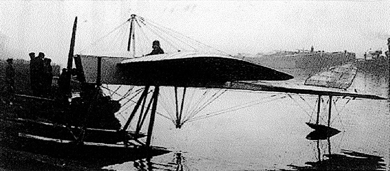

Tento velmi elegantní a dosti velký typ, v pozemní verzi poháněný poměrně slabým rotačním motorem Gnóme 50 hp, vznikl u známé firmy Blériot v r.1911. Později byl upraven i na verzi s plováky, v roce 1913 pak letoun dostal silnější motor Gnóme 80 hp. Rozpětí letounu bylo 11 m, délka 8,25 m, prázdná hmotnost 410 kg, maximální rychlost 90 km/h. Hned několik různých fotografií a technický popis najdete ve fotogalerii na konci této stránky, další v  knihách Francouzské letouny před Velkou válkou a Schneiderův pohár, výkres z pozůstalosti Clarke Smileyho jsem doplnil o barevné schema a další podklady jsou v mém archivu.

Fotografie předlohy
