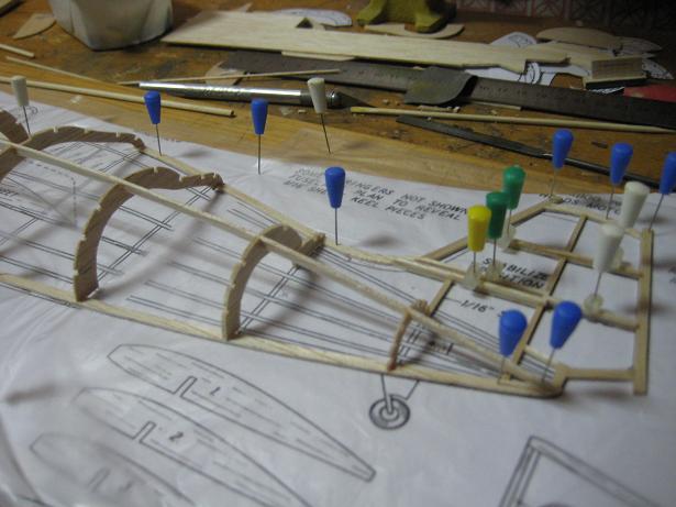

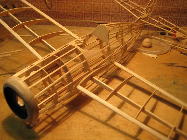

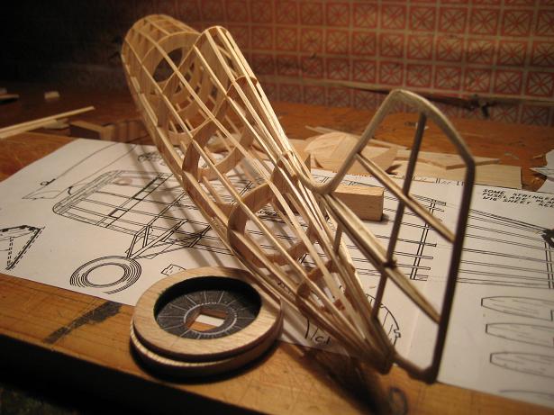

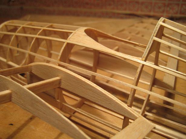

Zdravím maketáři, původně jsem tady tento model ani nechtěl prezentovat,protože se nejedná o minimaketu v duchu tohoto fóra, ale jde o historický model a je stavěn dle pravidel klubu historických modelářů SAM 78.
Hlavní pravidlo těchto modelů je ctít původní stavební plán, profily a materiál ze kterého se stavělo, tak asi tolik.
Stavím podle stavebního plánu Erla Stahla, který je volně ke stažení na jeho stránkách se spoustou jiných plánů.
Závěrem chci říct, pokud správci serveru usoudí, že tento model sem tak úplně nepatří, nechť tento příspěvek smáznou, nemám s tím žádný problém.

Jé, Tazi, tohle jsem chtěl taky dělat, jenže menší, 1:32. Jenže asi bych měl nejprv udělat ty rozestavěné, abych měl taky old maketu a potažmo tím Vlastíka donutil postavit old hívra.

Parádní Wildcat! Určitě to sem patří. M.

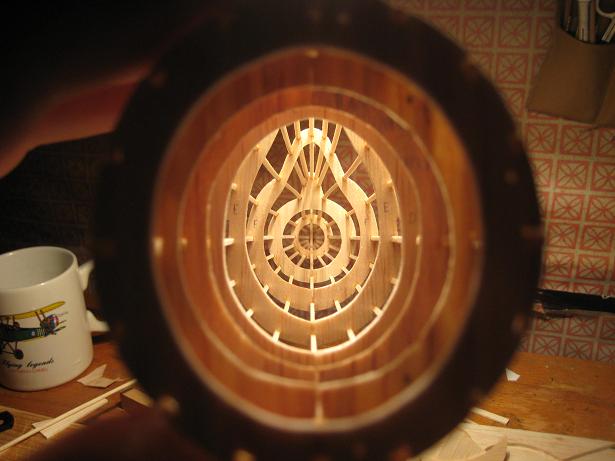

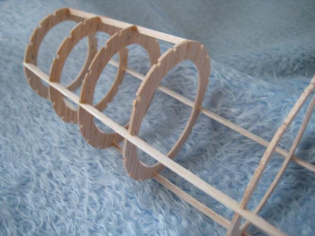

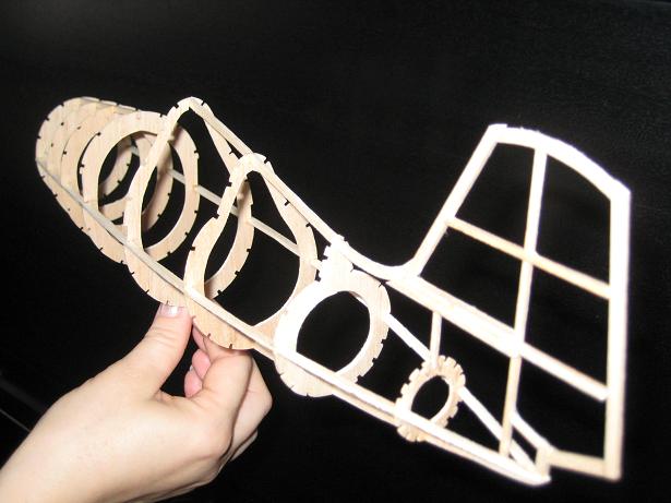

Tak, trup na hrubo hotov a čelní přepážka připravena na nalepení a broušení.

Aktuální stav zatím nemá cenu nějak zveřejňovat fotečkama, proti původním fotkám mám přilepen a vybroušen motorový kryt, dál jsem udělal uložení podvozku(to jsem proti originálu trošku pozměni ;) ), ale vzhledově to nikdo nepozná, jedná se jen o uchycení. Dál jsem vystrouhal kopyto kabiny, tu jsem úspěšně vylisoval a teď se blíží k dokončení výškovka.

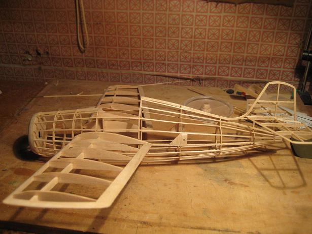

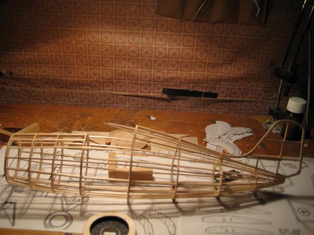

Příspěvek od Tazi » 13 úno 2011 20:15
Zdravím, tak po dlouhé době nějaká fotka :oops:
Re: Wildcat BV min
Příspěvek od Robert Pajas » 14 úno 2011 17:26
Pěkně stavěné! Prosimtě, Tazi, tos nemusel předělávat zářezy pro podélníky a rovnou takhle pěkně seděly? Já s tím dycky válčím skoro u všech plánků...
Tazi
Příspěvky: 314
Bydliště: Zlín
Re: Wildcat BV min
Příspěvek od Tazi » 14 úno 2011 19:36
Čau, Roberte sám jsem překvapený, ale téměř nic jsem nemusel předělávat!!! Jediná disproporce co se týká trupových přepážek tak snad byl jeden nosník u poslední téměř kruhové přepážky, jinak paráda. A to musím říct i o zbytku stavby, zatím téměř vše až na drobné detaily sedí, žebra, ocasní plochy atd. Jediné co jsem změnil tak je, že jsem malinko změnil seřízení celého modelu, ale nevím, zda to bude ku prospěchu či nikoli... :?

Re: Wildcat BV min
Příspěvek od Vlastik » 14 úno 2011 21:14
Zdar Tondo
Dřív dávali malej úhel na křídlo,pak to museli tahat VOP,a následně tlačit motorem,a třeba zas tahat,a......
A nebo to lítalo frrr na horu,a pak frrrrr.....dolů.
Podle fotek usuzuju, žes zvětšil úhel na křídle,coš si myslím,že je jenom dobře.
