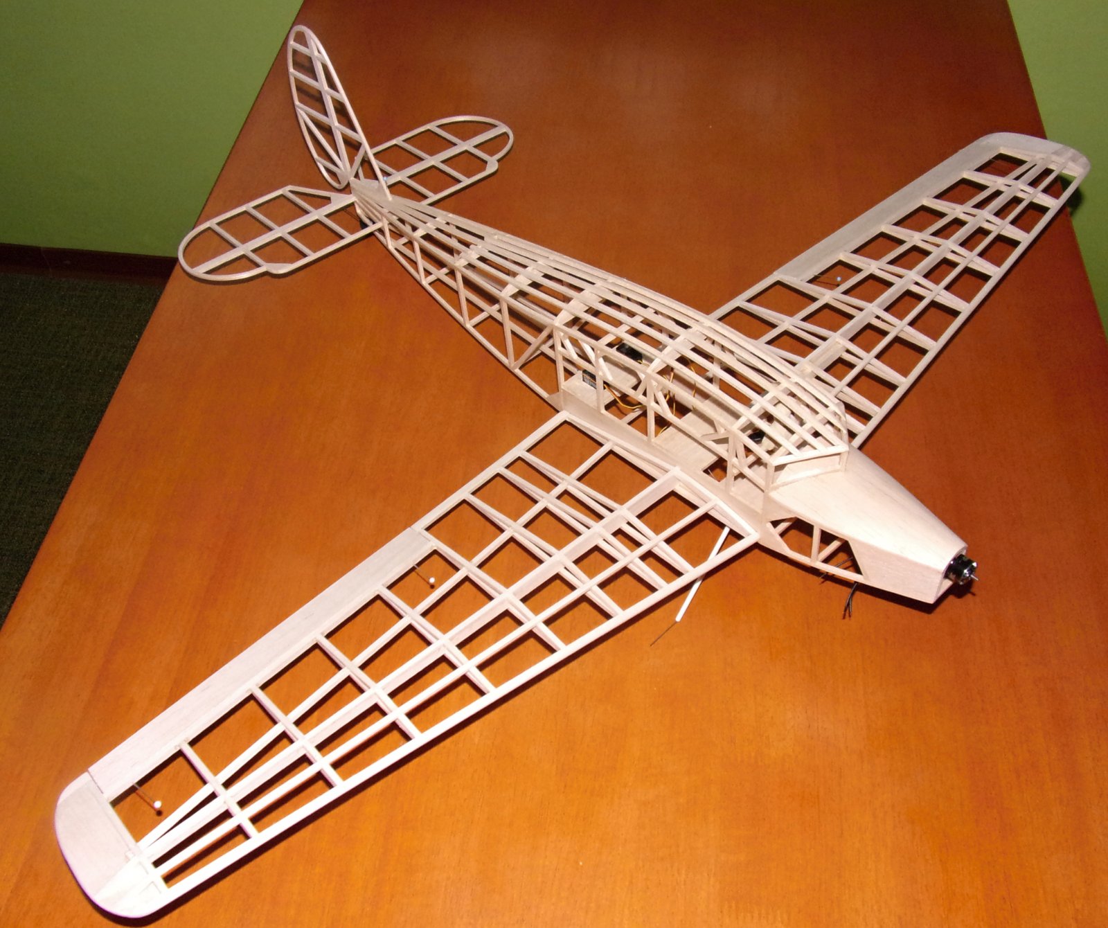

Polomaketa Spartan Cruiser II
Začal jsem pomalu stavět třímotorový model Spartan Cruiser II. Rozpětí bude 840mm. Pohon obstarají tři 7gr. motorky. Zda bude volný nebo Rc se ještě rozhodnu. Přikládám fotku letadla a mapku letu pilota Emila Forejtníka a pasažéra J. A. Bati do Kapského Města.

Re: Polomaketa Spartan Cruiser II
J.J. Cale mi tu hraje a já dál vesele lepím. Nakonec to udělám jak mi dávno radil Pavel. Po zalétání prohodím časovač a přijímač a bude to volný let. Serva už jsou tam i táhla a zadní kolečko. Tak zase příště.
Protože je to dolnoplošník, tak jsem tam serva nakonec dal. Má to velké rozpětí a čtyři serva to určitě uveze. Jsou malá a tak se do křídla vlezou. Roberte váhal jsem, křidélka ale budou. Na obrázku pilot E.Forejtník.

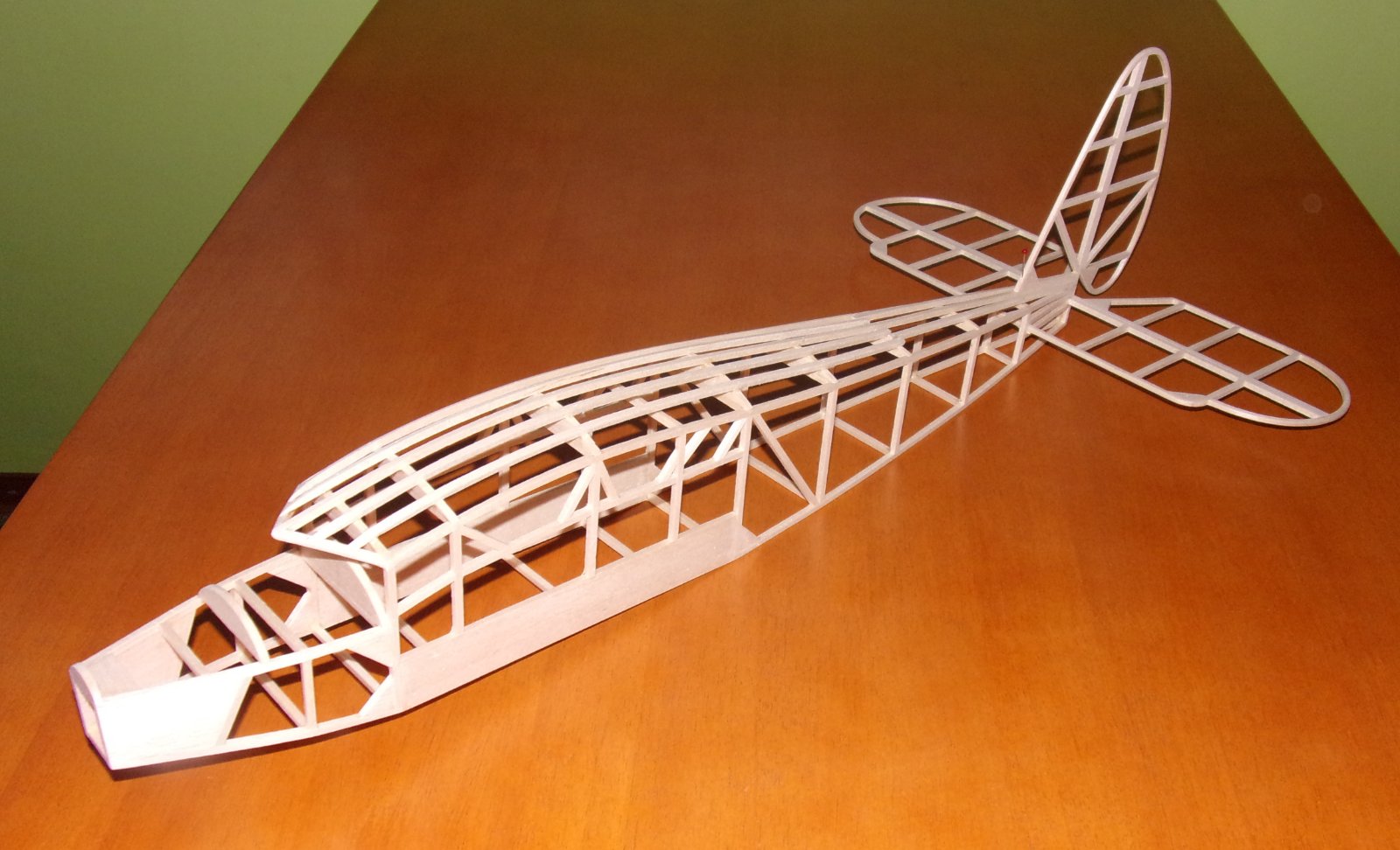

Následně budu upravovat křídla na upevnění serv, podvozku a motorů. Celý model jak je na fotce je postaven z jednoho prkénka trojky balzy. Jenom na potah horní části gondoly je jednička balza.
