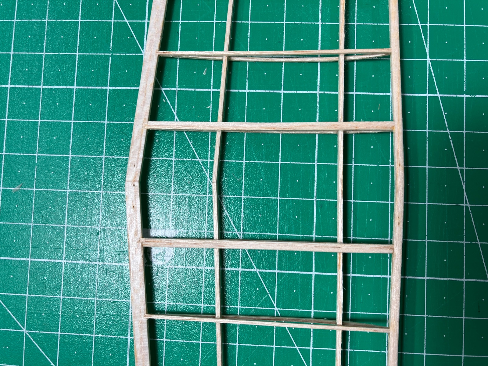

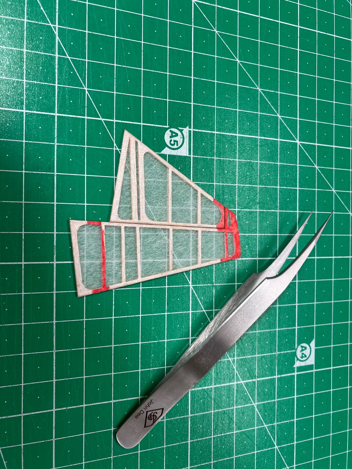

Re: Zlín Z50M

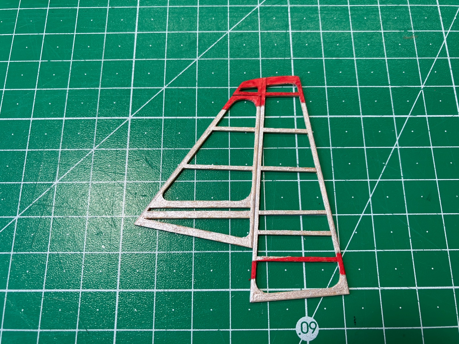

Podbarvená směrovka.
Nárůst hmotnosti barvy 0,3g.
Plánovaný potah papírem Kašmír 6g.
Zdá se mi to jako velký nárůst a tak asi podbarvovat další části kostry nebudu.
Takto má 0,16g.
Takto má 0,16g.

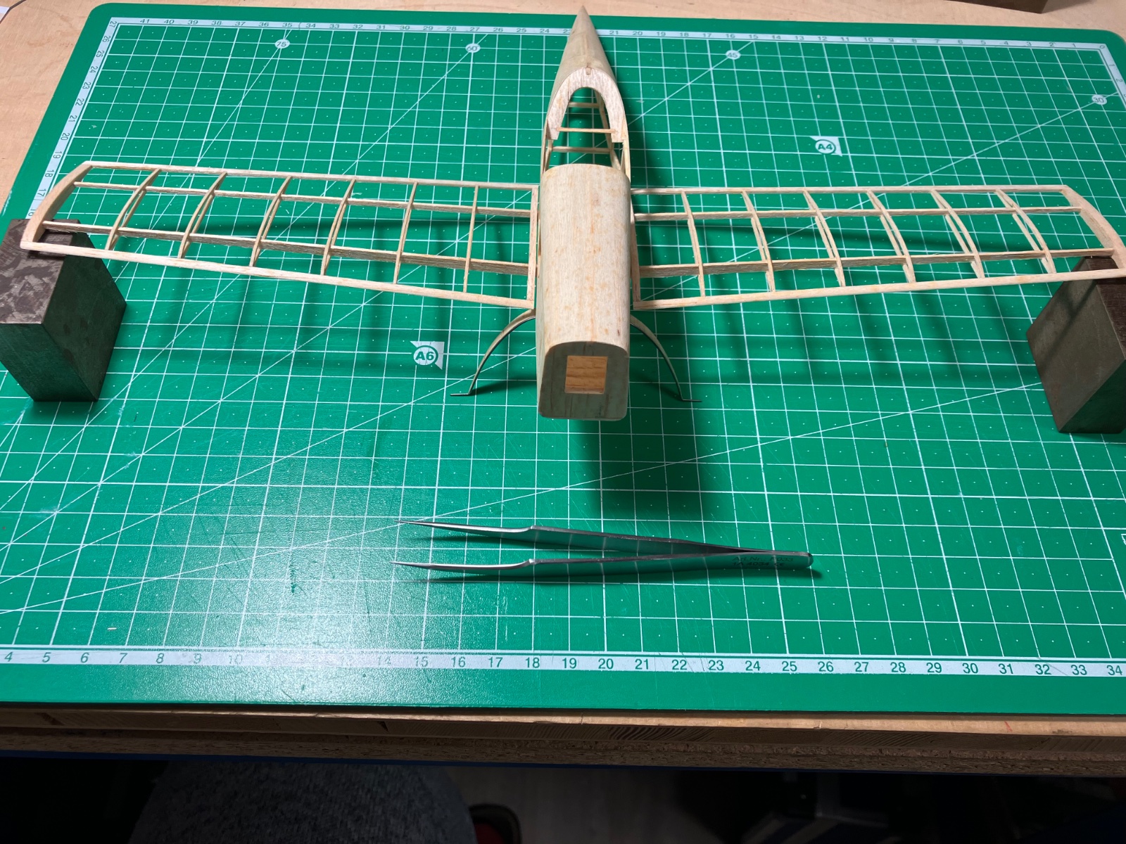

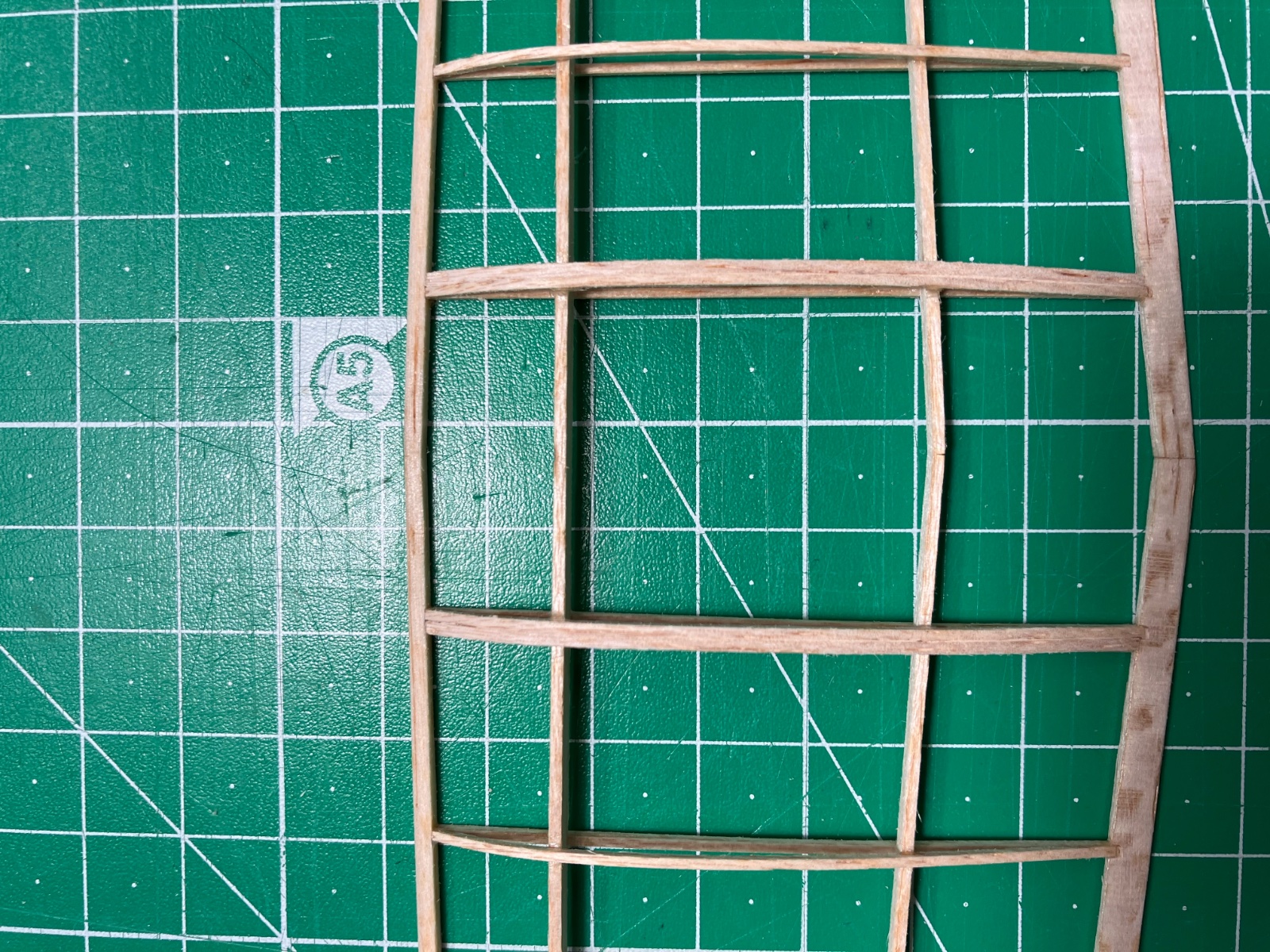

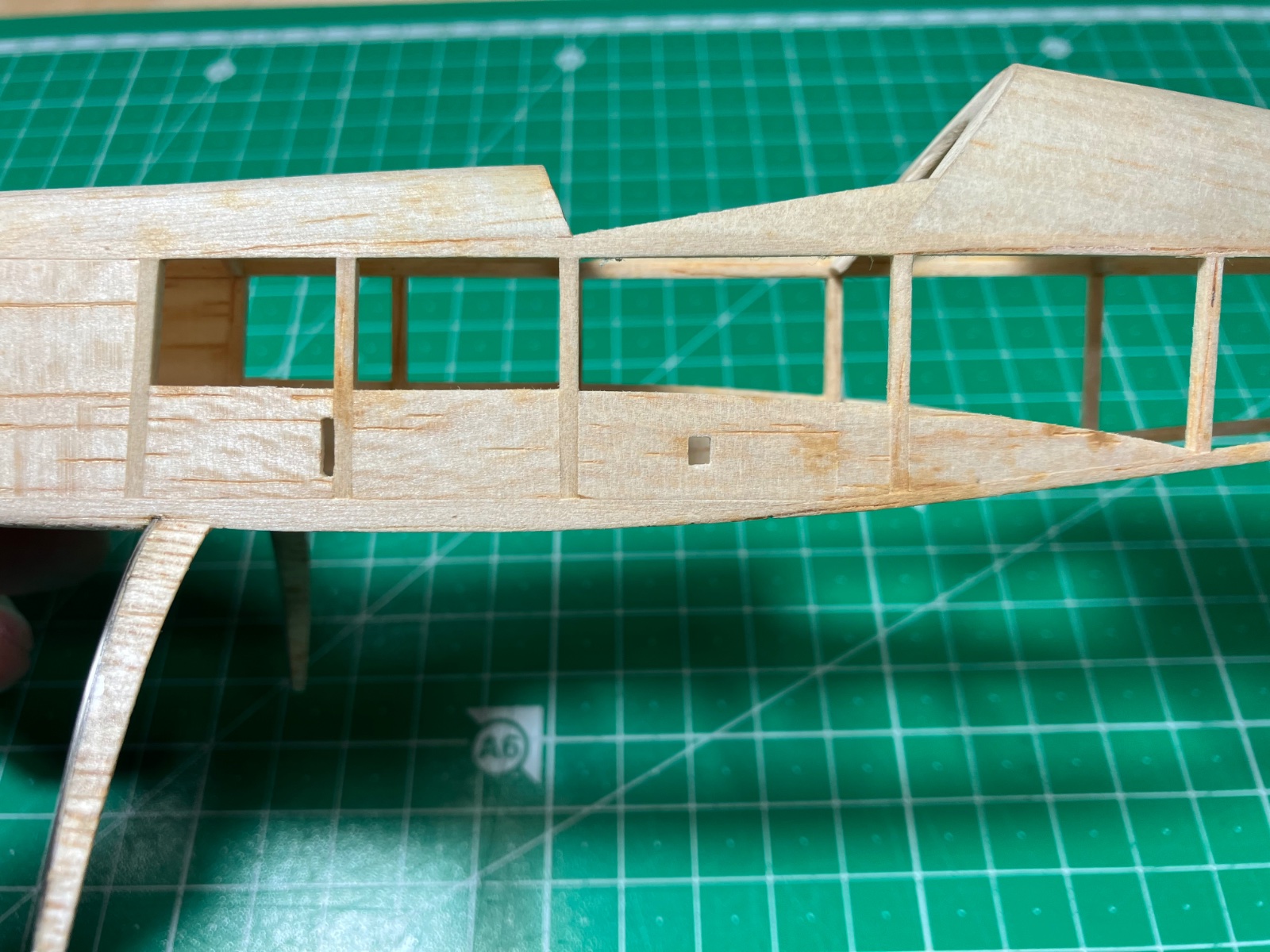

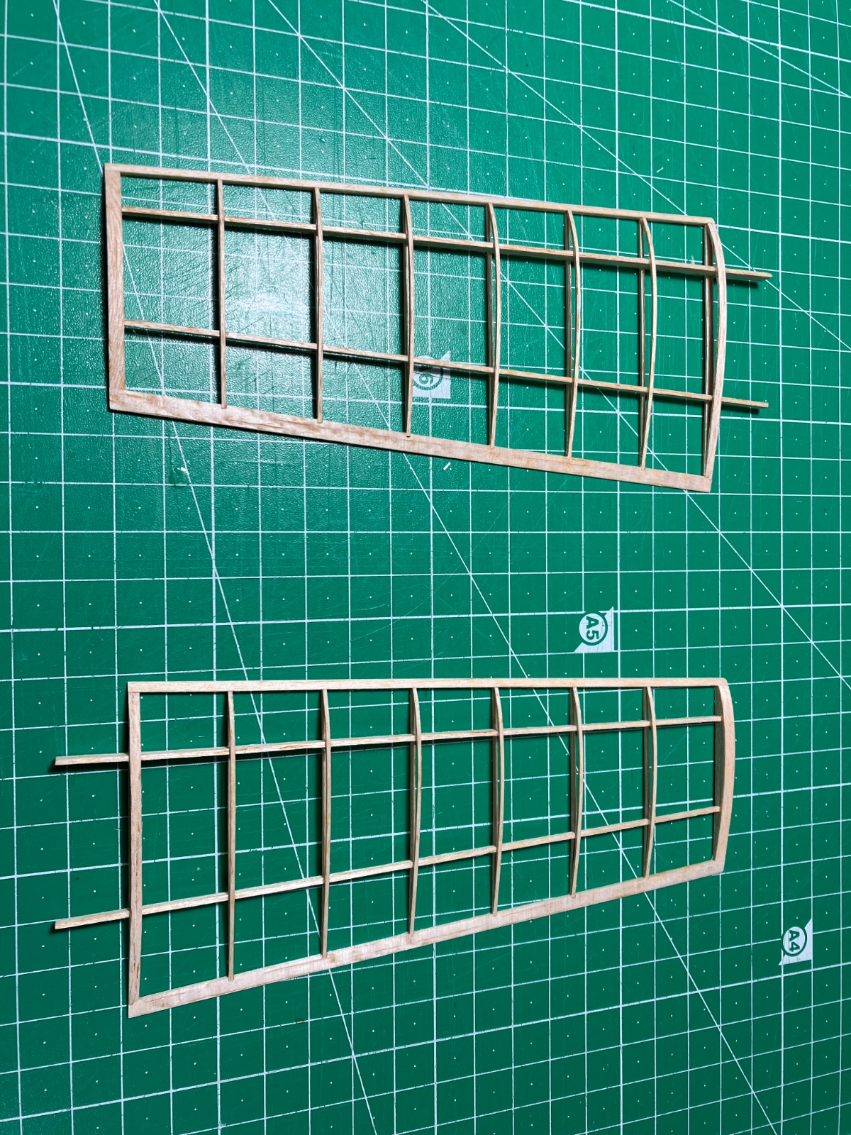

Re: Zlín Z50M

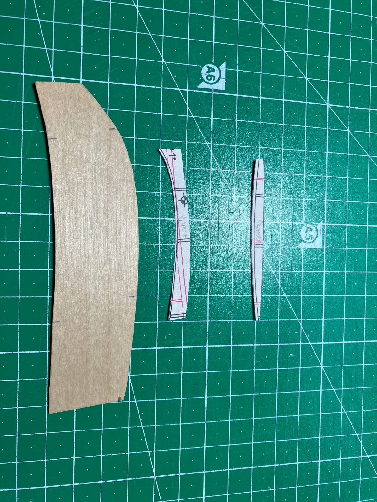

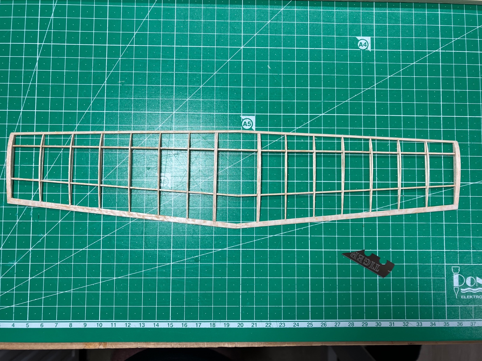

Křídlo se bude potahovat jako dvě poloviny. Z tohoto důvodu bylo dobré dodatečně zesílit kořenové žebro aby se pnutím potahu nezbortilo.
Veškeré dodatečné úpravy se mi dělají hůře a déle.
Z výkresu jsem vyrobil šablonku na žebírka, následně pak šablonu z překližky podle které jsem žebírka řezal. Napasoval a vlepil vteřinovým lepidlem a následně zbrousil a vyleštil. Snad to bude držet tvar!

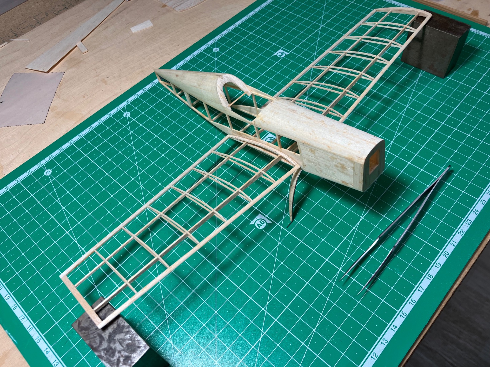

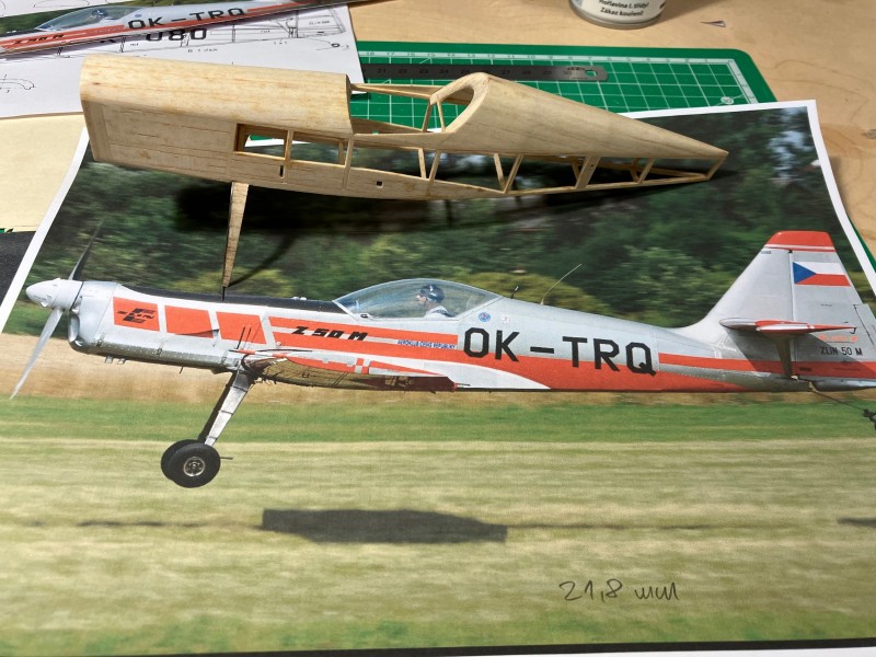

Re: Zlín Z50M

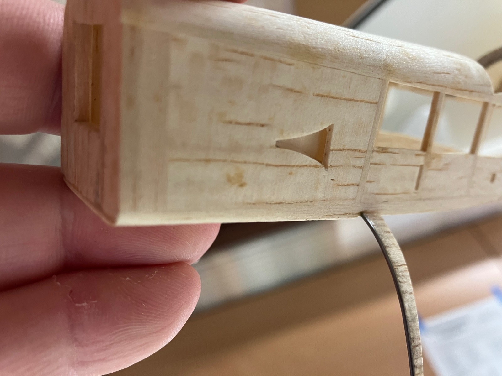

Rozdělení křídla na půlky a podle šablonek otvory v trupu pro nosníčky.
A hele…má to křídla
A hele…má to křídla

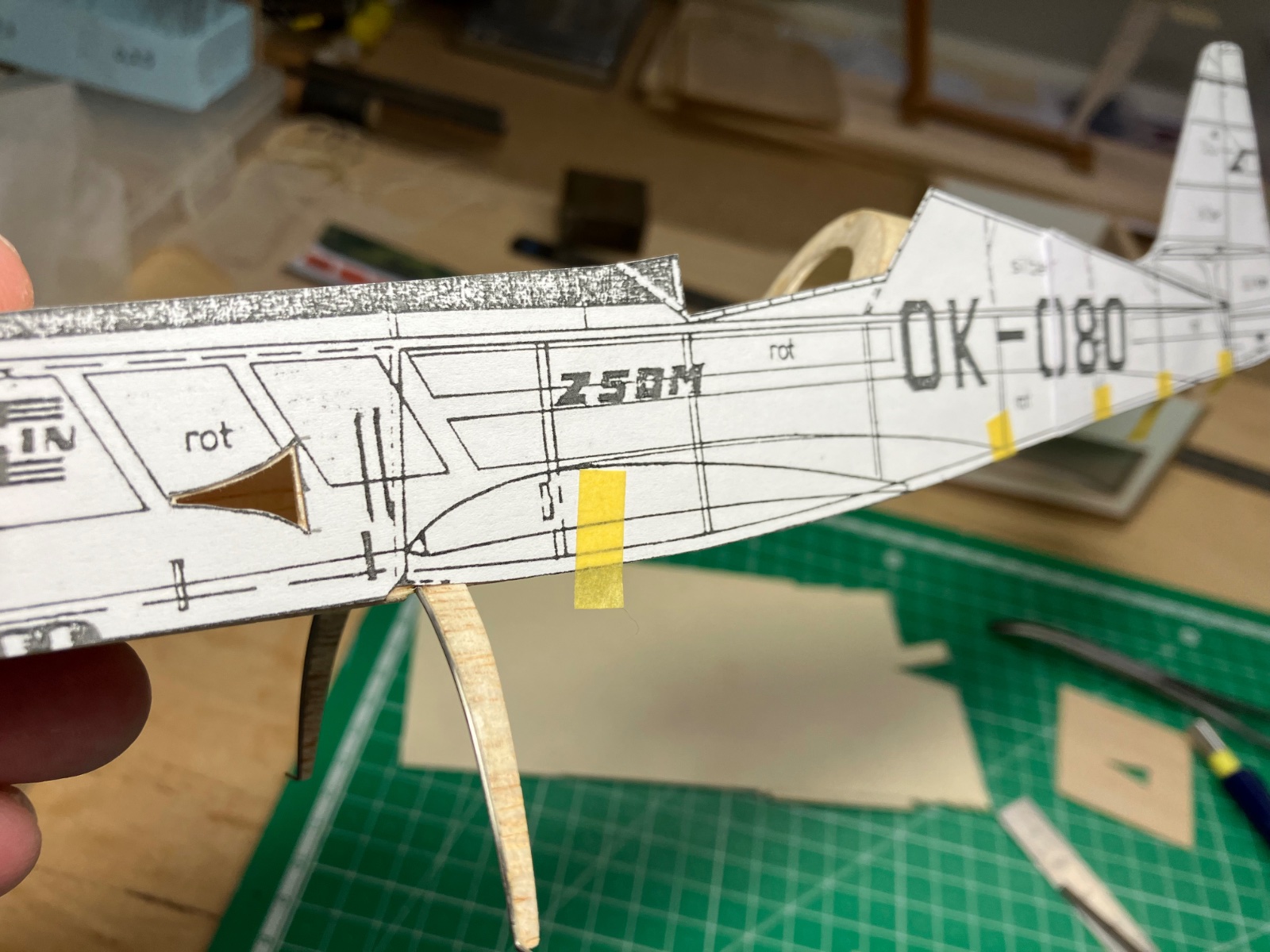

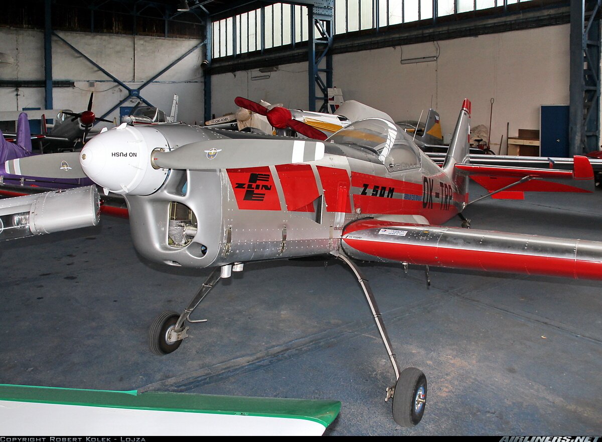

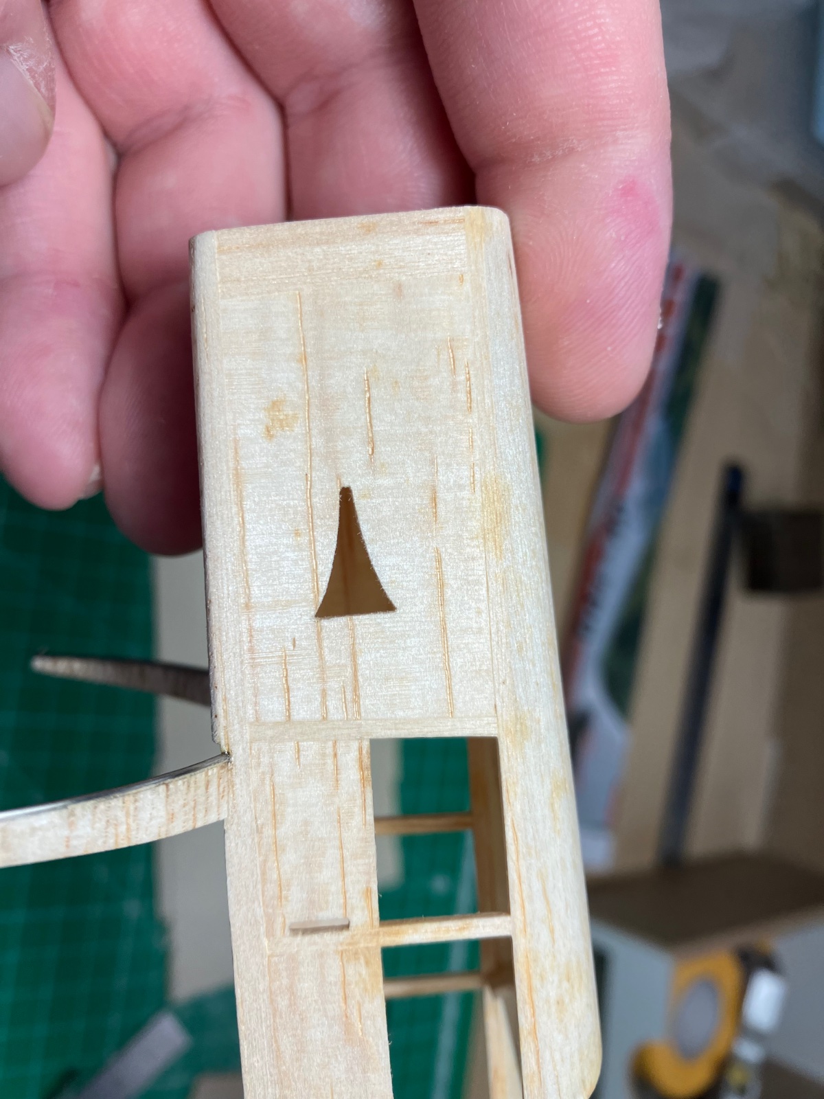

Re: Zlín Z50M

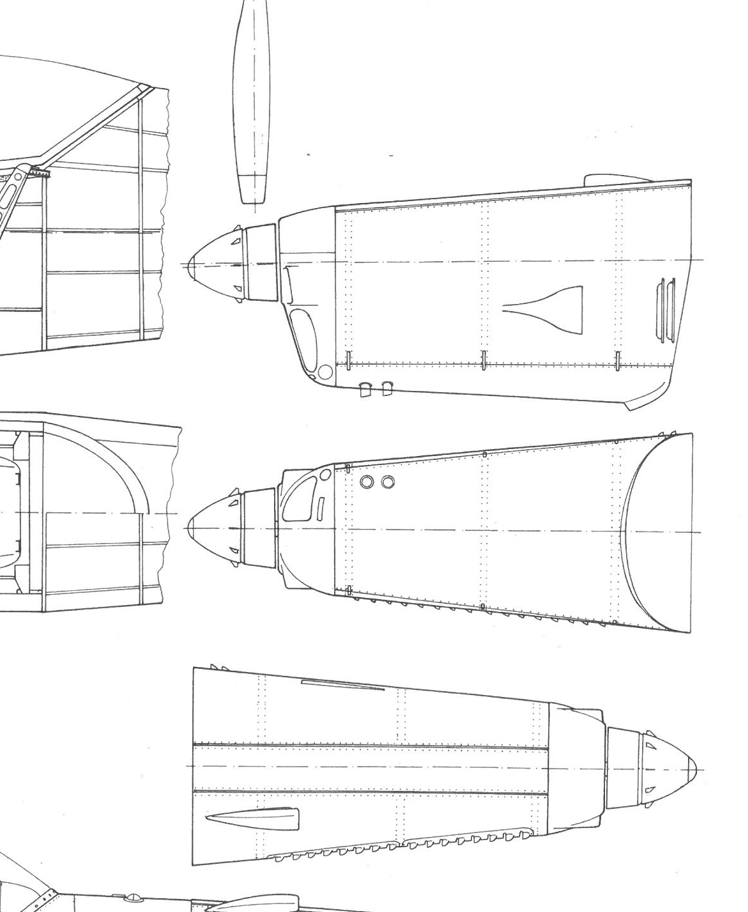

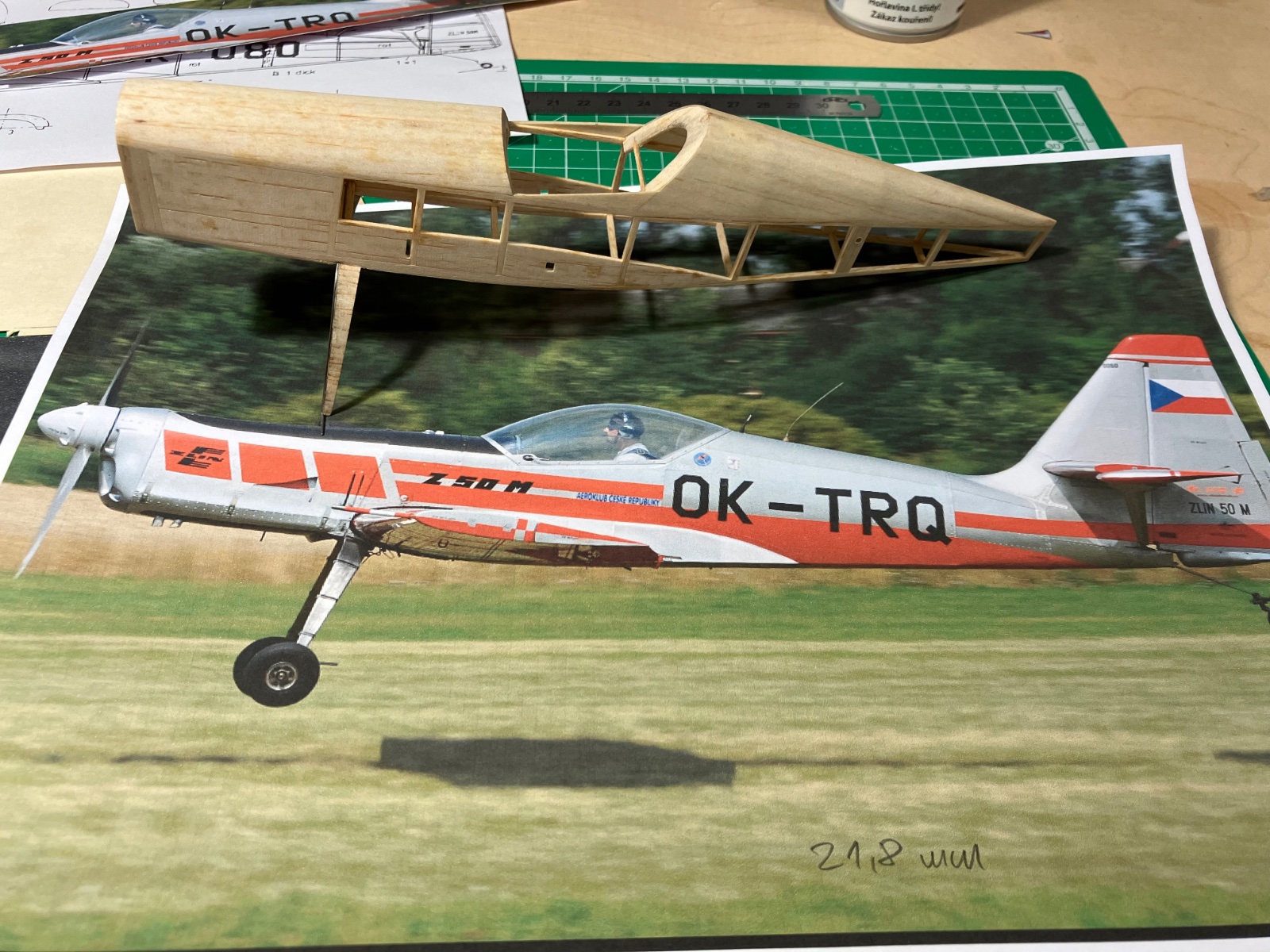

Zajímavý tvar vstupu....
Mimochodem - OK-TRM jsem si vyfotil v letu na akci v Halenkovicích - cíleně zespodu kvůli rozložení barevných polí.
Kdybys potřeboval....na Googlu schéma je, ale fotka je fotka
Pro bodování...

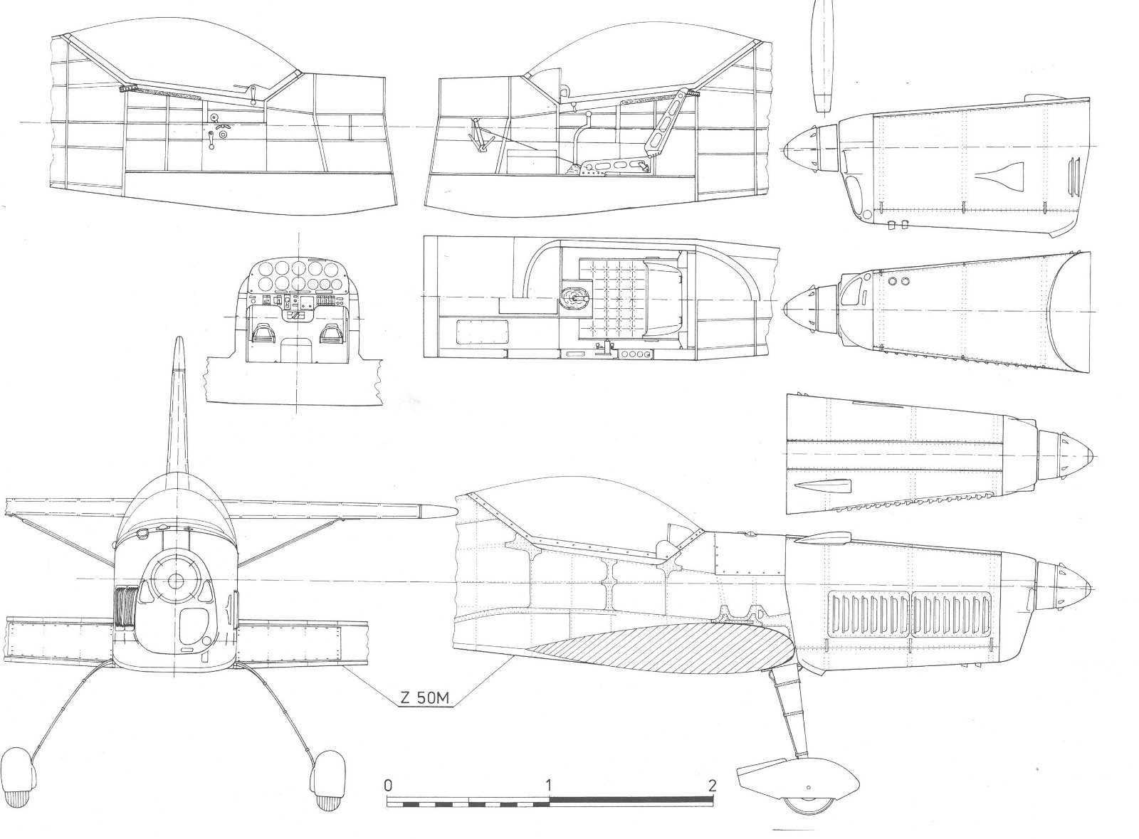

- Jirka Pavlíček
- Reakce: 48
- Příspěvky: 512
- Bydliště: Řež u Prahy
Re: Zlín Z50M
Ty jo...moc díky!
Co ten pohled co tam dole není vidět?
Šlo by to s ním ať je to komplet?
Vím, že si vymýšlím...
