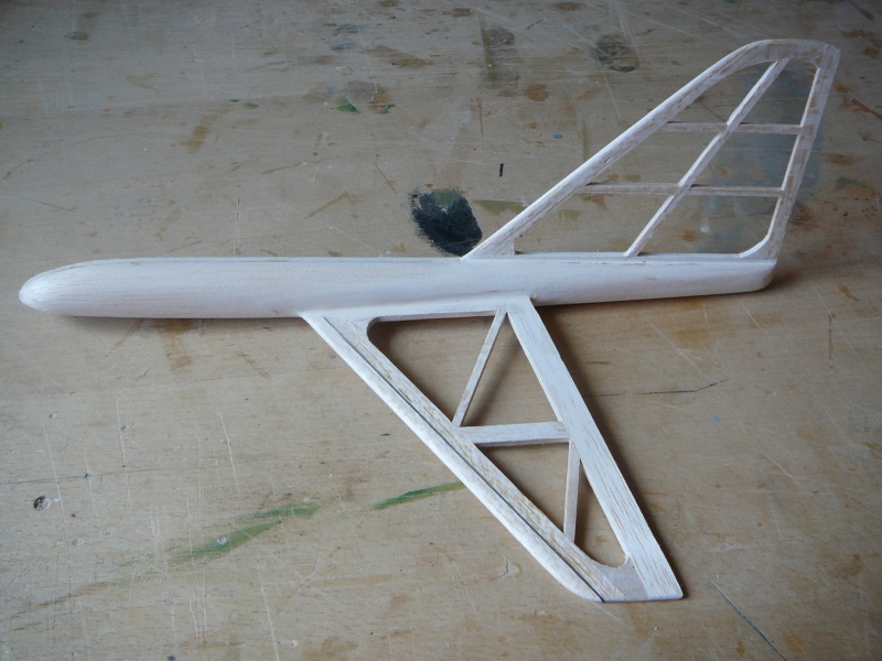

Křídlo jsem vyřezal z obyčejného PP, doplnil balzovou náběžku a odtokovku a na konce doplnil zakončení, které bude sloužit pro upevnění balzových směrovek pevných) a řiditelných elevonů. V zadní části trupu, kde je odnímací kryt dmychadla není křídlo oproti skutečnosti připevněno k trupu. Dále následovalo zhotovení balzových zakončení křídla se směrovkami a elevony. Vyztužení koncových částí je ze sklotextilu, samotné elevony mají v náběžce uhlíkový pásek na výšku. Celek je poměrně pevný a váží 12 g. Serva jsou uložena na koncích křídel v zakapotovaném pouzdře. Balzové "směrovky" a elevony jsem potáhl vliesem, části z polystyrenu papírem na střihy.
