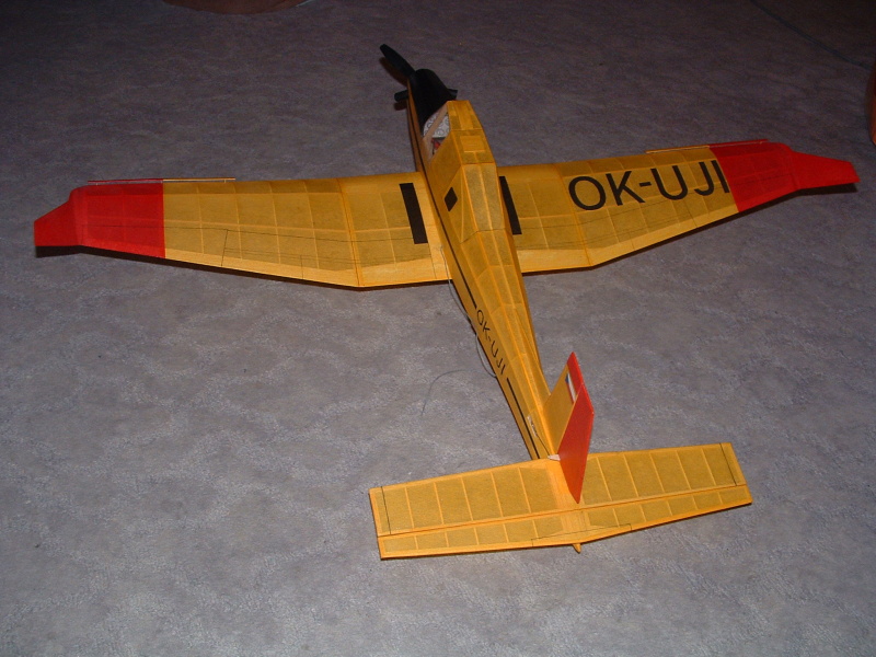

Petr Jeremiáš: Z 137T Agro Turbo
Model Z 37 T jsem postavil podle plánku p. Rašky někdy v roce 2003 jako druhý model z řady "malých" polomaket. Stavba je díky hranatému trupu celkem bez problému, žádné úpravy na modelu oprati plánu jsem nedělal. Model je potažen barevným Modelspanem, černé doplňky jsou vyříznuty z obarveného Modelspanu. Blatníky kol jsou kašírovány z papíru, model je bez rozmetadla. Hmotnost modelu je okolo 350 gr., RC vybavení tvoří Rx jeti 4 plus a 2xHS-55. Model zpočátku létal s motorem Mig 280, Jeti 050, převodovka 4:1, vrtule 3listá FSK a accu buď 7xNiCd 350 mAh či 7xNiMH 700 mAh. Model létal na půl plynu v horizontu, ale rezerva výkonu po přidání plynu již byla minimální. Po roce jsem motor vyměnil za Megu 16/7/12, reg. MGM a vrtule APC-E 6x4 a k uvedeným accu jsem ještě zkoušel 2s Li-Pol.
Model je naprosto nezáludný, letové vlastnosti vynikající. Po 3 sezónách jsem ho pro "nadbytek" modelů prodal.
[Petr Jeremiáš]
Fotografie Z 137T
