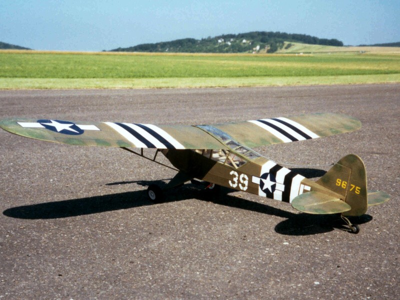

Obr. 15/34: Další Piper, tentokrát L-4H - vojenská modifikace známého Piperu Cub, zkonstruovaný a postavený Petrem Mikuláškem. Jedná se o klasickou RC minimaketu z doby před nástupem LiPol a stříďáků: pohon SPEED 280 s převodovkou HORST 1:4, vrtule dvoulistá FSK, akumulátor 8mi článek NiMH. Přijímač JETI Rex5+, regulátor Jes 050, serva Graupner C149. Ovládány jsou motor, SOP a VOP, Letová hmotnost 350g, rozpětí 1000mm. (stavba: Petr Mikulášek, foto: Felda)
