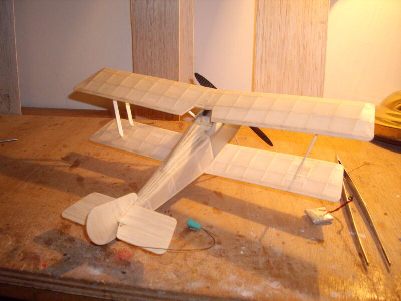

Na první pohled je patrné, že má model poměrně krátký předek. Je nutné veškeré vybavení směřovat do přední části letadla. Musel jsem dovažovat olovem které je přilepeno z vnitřní strany krytu motorů asi 2 g.

Ve vzduchu se chová jako kterýkoli dvojplošník, velmi ochotně reaguje na výchylky kormidel, nemá tendence zůstávat v režimech ze kterých není návratu. Běžně létám venku za bezvětří. Jediným problémem je podzimní vlhkost vzduchu která si hraje s potahem asi všech malých letadélek. Zatím jsem se nedostal k povrchové úpravě a výpletu. Vzhledem k velikosti a hmotnosti není na letadle mimo podvozku nic, co by se dalo urazit.

Fotografie modelu
