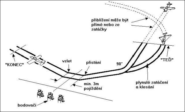

Vzlet
Model stojící na zemi v klidu, aniž je držen pilotem nebo mechanikem (neplatí pro případ silného větru či větrných poryvů znemožňujících stání modelu v klidu na zemi), musí po ohlášení zahájení prvku vzlet vzlétnout proti větru. Vzlet musí být přímý a model po hladkém vzletu od země stoupá pod úhlem, který odpovídá stoupání předlohy. Obrat je ukončen, když model zatočí napříč větru. Pokud předloha užívá pro vzlet klapek, pak je model může rovněž použít, ale záleží na rozhodnutí soutěžícího, zda je s ohledem na rychlost větru použije. Klapky by měly být zasunuty během stoupání po vzletu. Pokud je hodnocen prvek zatahovací podvozek, musí být zasunut během stoupání po vzletu.
Vzlet
Obr: Vzlet
Chyby:
Pilot nebo mechanik drží model před zahájením vzletu mimo případy viz výše. Model vybočuje neúměrně při startu ze strany na stranu (mírné vybočování je však povoleno pro modely pomalých lehkých letadel za předpokladu, že je správně korigováno). Model vzlétne příliš brzy. Model s normálním dvoukolovým podvozkem nezvedne ocas před odlepením hlavních kol od země. Model s tříkolovým podvozkem se neodlepí správně (tj. přední kolo se nezvedne dříve než hlavní kola). Model neodstartuje klidně. Model stoupá příliš strmě. Model se v průběhu vzletu značně naklání na křídlo. Není zatažen podvozek v průběhu úseku stoupání (je-li tento prvek hodnocen).

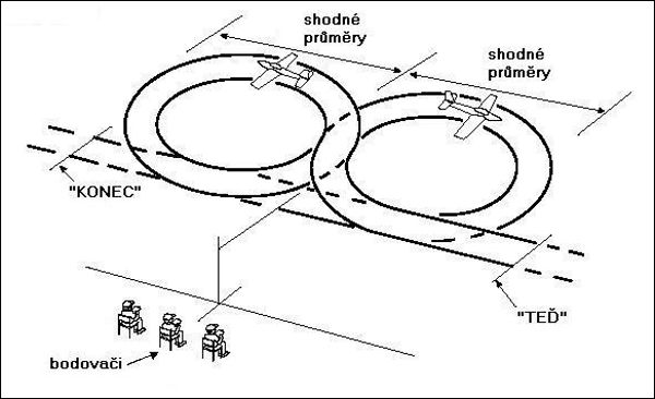

Osmička ve vodorovném letu
Model se přibližuje přímým vodorovným letem rovnoběžně s linií rozhodčích, provede čtvrtinu kruhové zatáčky ve smyslu od rozhodčích, po ní zatáčku o 360o v opačném smyslu, následovanou zatáčkou o 270o ve smyslu prvé zatáčky a obrat ukončí na původní dráze letu. Průsečík (střed) obratu musí být na kolmici ke směru přiblížení do obratu, která prochází středem přistávací dráhy.
Obr: Osmička ve vodorovném letu
Chyby:
Model obrat nezahájí na kolmici ke směru přiblížení do obratu. Poloměr zatáček není stejný. Model nezachovává stálou výšku.

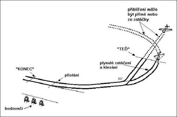

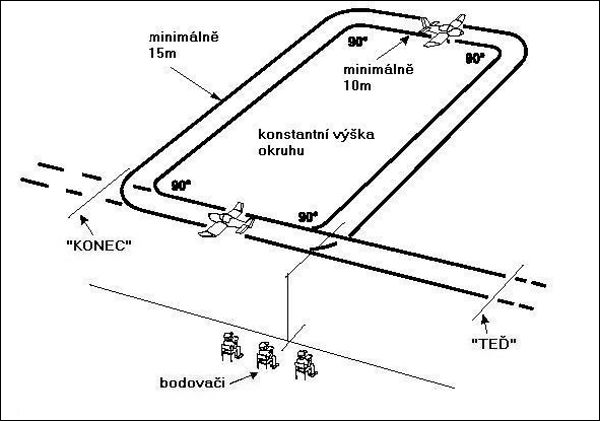

Přiblížení na přistání
Smysl zatáček vpravo nebo vlevo je určen před každým kolem v souladu s bezpečnostními pravidly. Pravoúhlé přiblížení začíná letem proti větru nad přistávací plochou, následuje zatáčka o 90o, let napříč větru, druhá zatáčka o 90o, let po větru, třetí zatáčka o 90o, závěrečný let napříč větru, během něhož dojde ke snížení otáček motoru a začíná klesání, čtvrtá zatáčka o 90o proti větru a přímý klesavý let k místu přistání. Obrat se považuje za ukončený, když model ukončí zatáčku těsně před přistáním. Pokud je hodnocen prvek zatahovací podvozek, musí být podvozek vysunut v úseku při letu po větru. Pokud během letu dojde k takové změně směru větru, že by model během okruhu zalétl do prostoru nad diváky, může být soutěžícímu za těchto mimořádných podmínek povoleno oddělit pravoúhlé přiblížení od přistávacího manévru. To musí soutěžící oznámit před provedením okruhu, který je proveden rovnoběžně s linií rozhodčích a ukončen nízkým průletem pod 2 m před rozhodčími. Model potom provede zkrácené přiblížení na přistání ve směru větru, mimo prostor diváků ve výšce 2 m a dokončí obrat. pokud byla předloha vybavena přistávacími klapkami, mohou být použity ve vhodný okamžik.
Obr: Přiblížení na přistání
případně dle nového znění pravidel FAI jen poslední čtvrtá zatáčka. Soutěžící může umístit závěrečné přiblížení na přistání vzhledem ke směru větru nebo dle potřeby aby nejlépe využil přistávací vzdálenost
Alternativní přiblížení na přistání
Obr: Alternativní přiblížení na přistání
Chyby:
Jakákoli změna výšky v průběhu prvního úseku napříč větru a letu po větru. Odchylky od přímého letu v kterémkoli úseku.

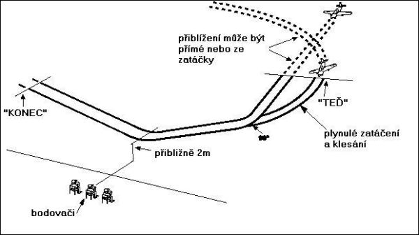

Přistání
Model plynule ukončí přibližovací okruh, zaujme polohu pro tříbodové přistání, danou typem letadla, přistane bez odskakování a dojede až do zastavení. Letadlo s běžným podvozkem, přistává normálně na tři body, zatímco letadlo s tříkolovým podvozkem přistává nejdříve na hlavní kola a potom lehce dosedne na příďové kolo.
Chyby:
Model neukončí plynule přibližovací okruh. Model neúměrně odskočí při přistání. Model během přistání visí na křídlo. Model se při přistání dotkne koncem křídla země. Model po přistání nezastaví (neplatí pro přistání za silného větru či v případě nečekaného poryvu větru). Provedené přistání není specifické pro daný typ. Model se zastaví překlopením na příď.

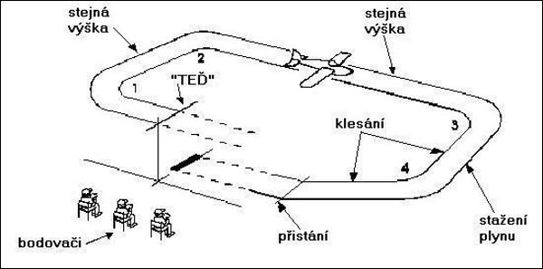

Let po obdélníkové trati
Model začíná obrat přiblížením v přímém vodorovném letu proti větru až nad střed přistávací plochy, pokračuje v letu 10 metrů, zatočí o 90o, letí přímo a vodorovně 15 metrů, zatočí o dalších 90o, letí dalších 10 metrů, zatočí o dalších 90o a letí dalších 15 metrů až nad střed přistávací dráhy.
Obr: Let po obdélníkové trati
Chyby:
Jako u letu po trojúhelníkové trati.

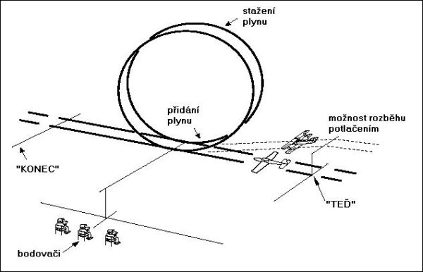

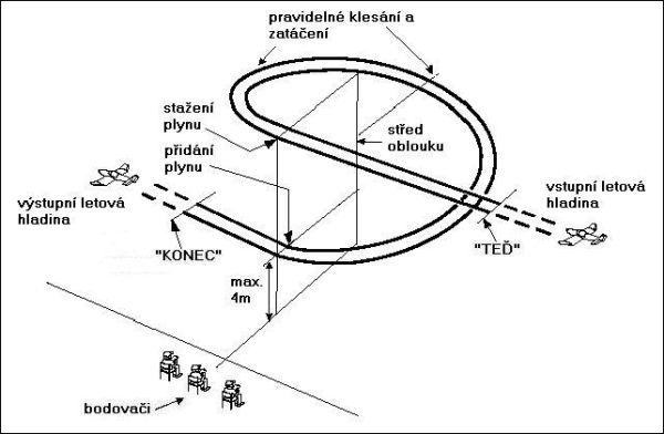

Sestupná spirála 360o
V návaznosti na přímý let ve stálé výšce provede model sestupný kruh 360o nad přistávací plochou směrem od rozhodčích s konstantně nastaveným staženým plynem, obrat je ukončen ve výšce max. 4 metrů v bodě pod místem zahájení obratu přechodem do přímého letu ve směru vstupu do obratu ve stálé výšce v nižší letové hladině.
Sestupná spirála
Obr: Sestupná spirála 360o
Chyby:
Rychlost zatáčení není konstantní. Klesání není konstantní. Nastavení plynu není konstantní. Ztráta výšky není zřetelná. Model nesestoupil pod 4 metry. Obrat není ukončen pod místem, v němž byl zahájen.

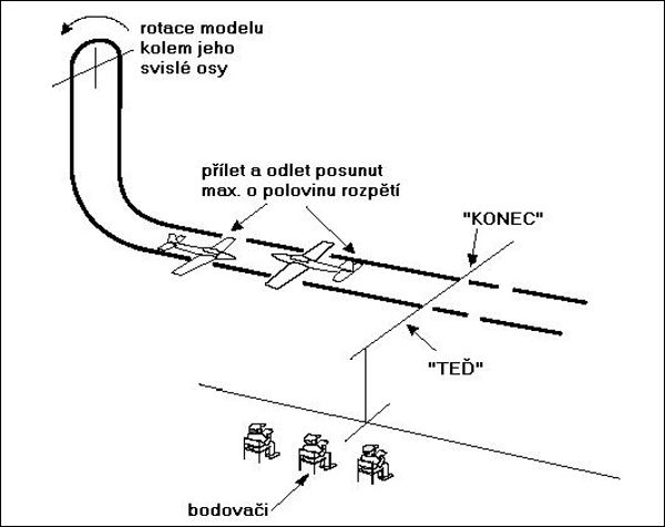

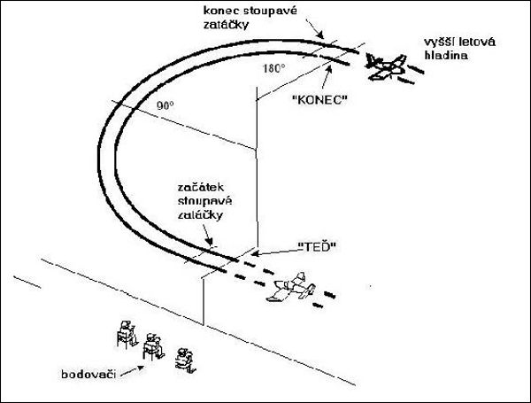

Stoupavá zatáčka o 180o (svíčka)
Z přímého vodorovného letu předvede model stoupavou zatáčku o 180o ve směru od rozhodčích a zakončí obrat přímým vodorovným letem v opačném směru. Způsob stoupání musí odpovídat předloze.
Stoupavá zatáčka
Obr: Stoupavá zatáčka o 180o
Chyby:
Zatáčka není plynulá. Směr výletu z obratu není otočen o 180o proti původnímu směru na začátku obratu.

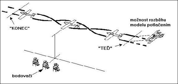

Výkrut
Z přímého vodorovného letu provede model výkrut o stálé rychlosti otáčení a obrat končí přímým vodorovným letem v témže směru. U modelů lehkých letadel se předpokládá před zahájením obratu mírný sestup při plném výkonu motoru. Soutěžící určí sám typ výkrutu, který předvede, například pomalý, sudový, "kopaný" nebo s "na doby".
Výkrut
Obr: Výkrut
Chyby:
Rychlost otáčení výkrutu není stálá. Odchylky ze směru v průběhu a po výkrutu. Ztráta výšky.

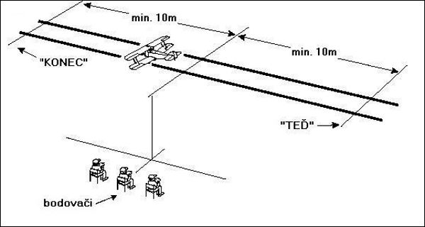

Let na zádech
Model přejde půlvýkrutem do letu na zádech a předvede přímý let na zádech nejméně 10 m, pak se opět půlvýkrutem vrátí do normálního přímého letu.
Let na zádech
Obr: Let na zádech
Chyby:
Půlvýkruty nejsou provedeny ve stejné letové ose, jako let na zádech. Model neletí přímo. Model stoupá, nebo ztrácí výšku. Model neletí na zádech potřebnou dobu.

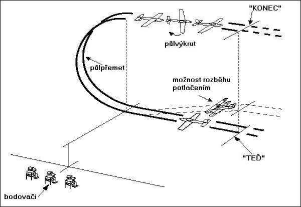

Překrut (Immelmann)
Z přímého vodorovného letu provede model půlpřemet, v poloze na zádech provede půlvýkrut a obrat ukončí přímým vodorovným letem v opačném smyslu, než byl zahájen. U lehkých modelů se předpokládá na počátku obratu mírný sestup při plném výkonu motoru, který umožní získání nezbytné rychlosti.
Překrut
Obr: Překrut
Chyby:
Při půlpřemetu nejsou křídla vodorovně. Model neukončí obrat v přímém vodorovném letu správného směru.

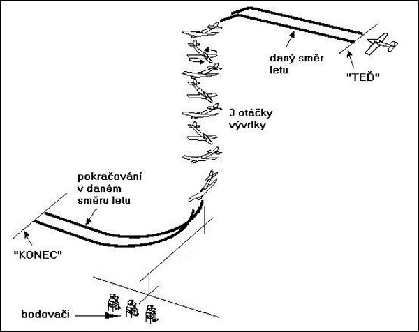

Vývrtka (tři otočky)
Z přímého vodorovného letu přejde model přetažením do pádu a provede tři otočky vývrtky. Obrat ukončí vybráním do přímého vodorovného letu v témže směru, v jakém jej zahájil.
Vývrtka
Obr: Vývrtka
Chyby:
Pro dosažení nejvyššího hodnocení musí být ukončení ve stejném směru, jako byl obrat zahájen. Musí to být opravdu vývrtka a nikoli pouze klesavá spirála, která musí být hodnocena nulou.

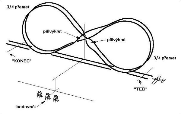

Kubánská osma
Model přejde přitažením do normálního přemetu a pokračuje klesáním pod úhlem 45o, provede půlvýkrut následovaný dalším normálním přemetem a klesáním pod úhlem 45o, provede druhý půlvýkrut následovaný přímým vodorovným letem ve výšce jako při zahájení obratu. U modelů lehkých letadel se předpokládá před zahájením obratu mírný sestup při plném výkonu motoru, který umožní získání potřebné rychlosti. Na vrcholu každého přemetu mají být sníženy otáčky motoru, které je však třeba zvýšit při každém klesání.
Kubánská osma
Obr: Kubánská osma
Chyby:
Obrat není předveden ve svislé rovině nebo není pravidelný. Velikost přemetů je rozdílná. Půlvýkruty nejsou ve správném místě obratu. Model neukončí obrat ve stejné výšce, v jaké jej začal.
