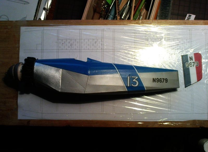

Re: PLOVÁKÁČE, aneb VODNÍ GRUPÁČ
Tak jsem snad z nejhošího venku...
- plováky.JPG (230.98 KiB) Zobrazeno 5395 x

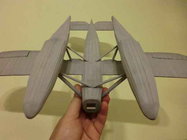

Nějak nám to tady klucí zapadává. Pokud jste na tom ale se svým plovákáčem tak, jak já nedávno, tak se nedivím...
Já se do toho zase pustil
. Dnes jsem si vypletl výztuhy mezi plováky, lepil pozorovací okénka v trupu, blbnul s paneláží dle zvětšených trojpohledů do skutečné velikosti, snažil jsem se dodržet i rozmístění nýtů, buďte na mě jako poctivého maketáře hrdi
Je to ale ironie osudu, že i když udělám sebevíce detailů a drobností, nikdy je neudělám všechny, jak pronesl při konzultaci prorok Felda. Navíc, musím se smát svému velmi optimistickému příspěvku na 5.straně tohoto tématu, kde zmiňuji předpokládánou hmotnost 40g..........
Ani náhodou!! Když skončím o 20g výše, budu si pískat. Jo, a dnes jsem si taky všiml, že mám asi nějak poddimenzovaná křídla, že se krapítko snadněji ohýbají, než jindy
Konštruktér ze mě así nebude, có?
Prostě masakr, klucí, ale dodělám to !
- panely.JPG (65.13 KiB) Zobrazeno 5211 x

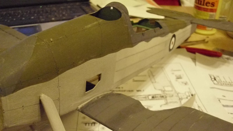

Oříškem je pro mě vzpěra centroplánu s trupem,aby to nějak vypadalo. Ta vzpěra má u trupu zajímavý, kapkovitý tvar...
a já pořád ne a ne se do toho pustit ...teď jsem dal raději přednost okolí kabiny.
- kabina.JPG (77.15 KiB) Zobrazeno 5438 x

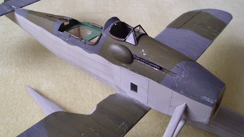

Doufám, že Váš oprávněný optimismus (Tigercat létá skvěle), p. Alfery, lze rozšířit i na ořechy, páč se mi tu líhne jeden sakramentsky těžkej kousek - vyloženej vitrínkáč
Pozn.: znalci markingů již jistě tuší, že jsem srab a utíkám z moře na letadlovou loď...
- DSC01343_800.jpg (143.14 KiB) Zobrazeno 5329 x
- DSC01323_800.jpg (175.11 KiB) Zobrazeno 5331 x
