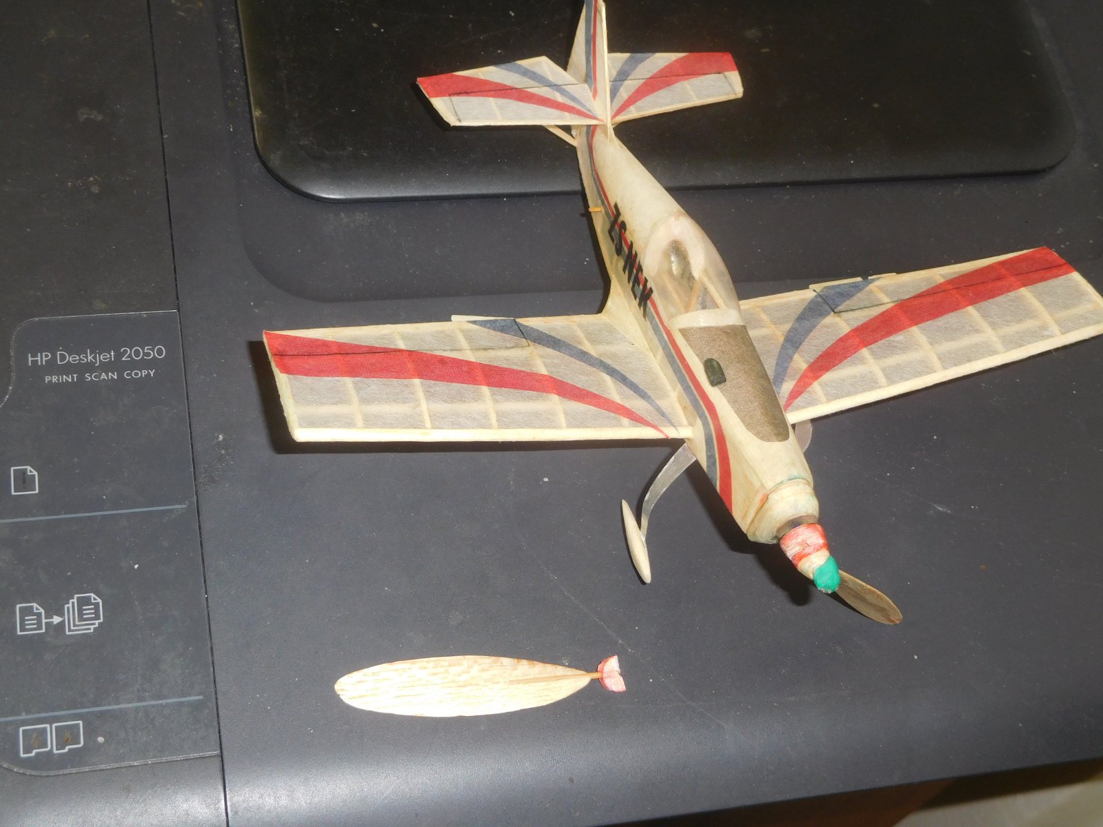

Příspěvek od Lubomir Koutny » 03 črc 2025 11:19
Včera podvečer absolutní bezvětří T=26C a já znovu testoval pistácio Z-50M na stejný svazek Střítecky l =260 1.52 g/m. Bylo poznat, že zafungovala hystereze na 800 otáček z toho bylo ploužení v psích výškách a čas 10s, na 1200 výška 8m po 15s přetažení pád do vývrtky vybrání nad zemí a 25s. Na 1400 výška 15m po 15s přetažení pád do vývrtky vybrání 5m nad zemí a 35s. Ano, tato guma je pro tento model nevhodná, ani dovážení 0,2g plasteliny na kuželu vrtule nezabrání tomu, aby let byl v polovině přerušený pádem do vývrtky, na bambusovém kolíku se totiž vytvoří velké uzly, které se po vytáčení svazku neuvolní, model se stává těžký na zadek, proto přetažení a vývrtka.

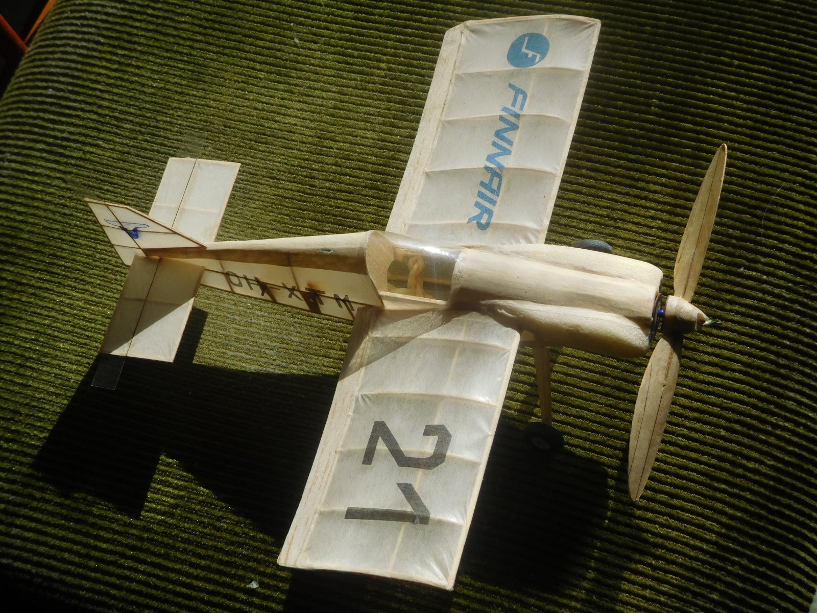

Příspěvek od Lubomir Koutny » 05 črc 2025 20:34

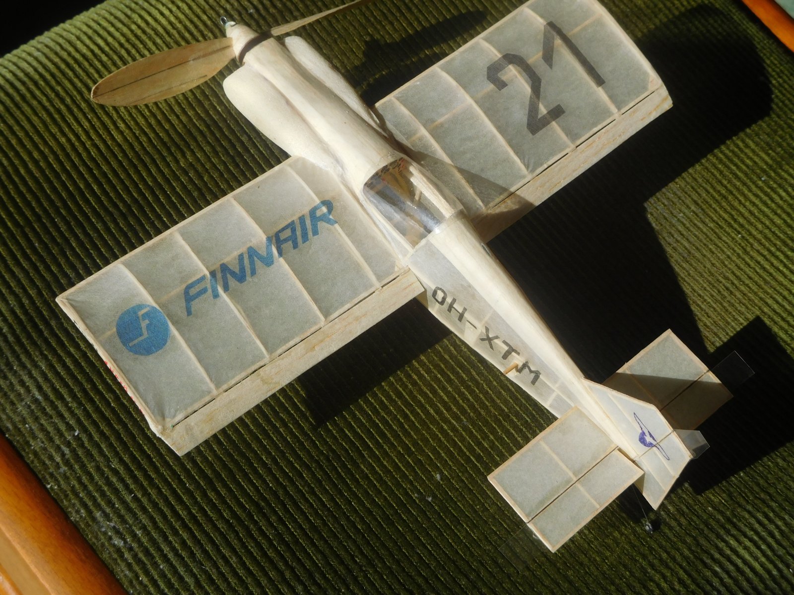

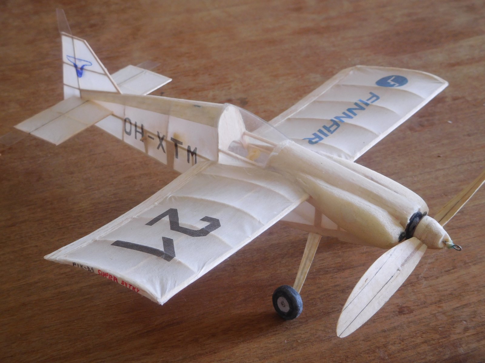

Dnes se vítr uklidnil již v 19 h. Zdá se, že jsem správně odhadl jaký svazek PIK-21 potřebuje: guma šarže 06/2017 smyčka o délce 310 mm 1,76 g/m
První natočení na 700 let 20s, druhé na 1000 výška 7m , 35s přistání s posledními obrátkami, měl jsem pocit, že model občas dělá plochou zatáčku a je těžký na zadek. Na třetí let jsem přidal plasteliny na kužel vrtule a natočil 1200 a zmenšil výchylku SOP. Start byl ipozantní,výstup do výšky 20m , tam velmi otevřené okruhy o průměru 30m, bylo otázkou kde model skončí, bude to na stromech v parčíku, na vysokém smrku, nebo na balkonu paneláku ? Ne vše je jinak jak řekl moudrý Rabín, po půl minutě model zcela otevřel levou zatáčku a pak přešel do pravé klesavé spirály (křidélkový efekt) a přistál na větvi ořecha ve výšce 2m. Další lety nestály za nic, začal průvan z různých směrů...Opět model, který je citlivý na seřízení a není vhodný do nízké haly. On by potřeboval o 15% větší kormidla.

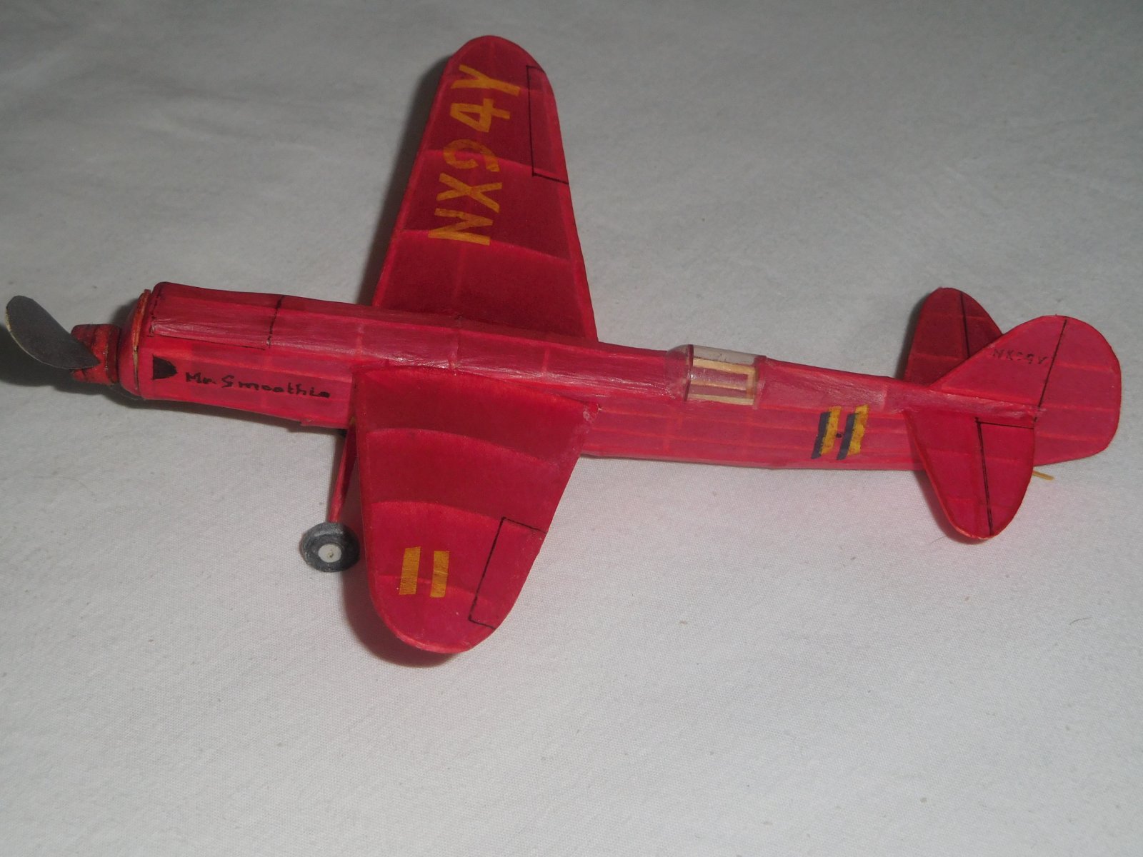

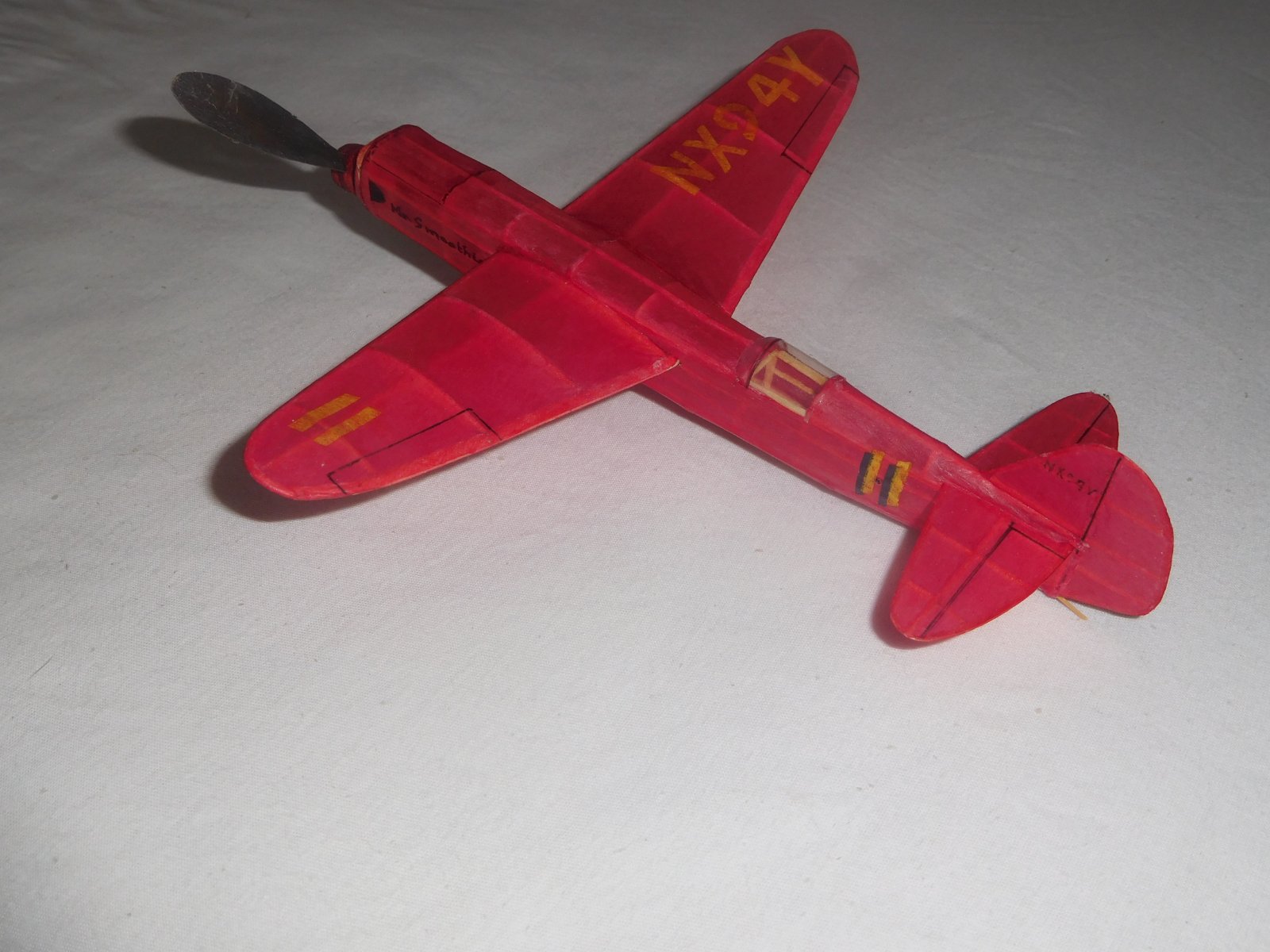

Mým nejspolehlivější a super stabilním pistáciem je Mr. Smoothie. Jako dvacetinka tento typ létal báječně samá maxima, když mi první ulétl tak jsem jej stavěl znovu, bohužel i ten druhý také ulétl. Jako pistácio se jedná o poslední ze všech potažených kondenzátorákem a stříkaných humbrolkami. Létá zatím stále poněkud přemotorovaný se svazkem z gumy TAN SS šarže 06/2017, kterou již nemám délka 340mm váha 1,7g tedy 2.0 g/m a do svazku by se mělo maximálně vejít 1900 otáček při teplotě 25C. Jenže zatím jsem létal vždy jen na plácku, takže nebyl nikdy natáčen více než na polovinu a i tak dosahovaná výška byla 15 -20m, naštěstí model létá vždy stabilní poměrně úzké kruhy a tak zatím vždy přistál na trávníku plácku. Těším se, že jej jednou na letišti natočím na 90% z maxima. Model je dost rychlý a tak časy na polovinu byly jen kolem 40s. Pokud by dostal nový svazek z dobré gumy, smyčku o délce 400 mm 1,7 g/m. pak bych mohl natočit mnohem více a výška by snad byla rozimná do 10m, ale při delších letech bude riziko, že i slabý průvan zanese model na nějaký strom.

Zjišťuji, že moje nejlepší guma, která drží moment i v druhé polovině natočených obrátek je ta, co jsem z ní udělal svazky pro Honzíka Pavlíka na Mistrovství ČR mládeže v Hořicích pro jeho model P-30 a on tam s ním 7x letěl maximum přes 100s. Jenže z této gumy jsem již našel pouze 3 svazky a z nich budou nyní svazky pro mé halové modely,
Dnes ráno v Brně konečně pršelo a já začal dělat svazky pro MR, Smoothie, první smyčka L=400 1,9 g/m, druhý L=430 1,7 g/m do něhož se má maximálně vejít 2450 otáček při T=25C a ten jsem dal do modelu. Po obědě pršet přestalo a bylo bezvětří, na plácku mokrá tráva a trochu mlžilo, Natáčím hned 1200 nezaběhnutá guma je tvrdá a startuji,následuje nádherný výstup do výšky asi 20m, pěkné kruhy o prrůměru 16m, přistání s posledníma otáčkami za 50s, Dovedu si představit tu výšku při natočení přes 2000, inu toto není svazek do nízké haly.
A tak kazím svou nejlepší gumu na mé mizerné řezačce, nakonec se mi podařilo udělat hezký svazek ,smyčku o délce 480mm a váze 1,48g tedy 1,50 g/m do kterého by se mohlo maximálně natočit 2950 otáček a ten jsem dal do modelu. Po 17 hodině začalo vysvítat slunko a nefoukal vítr, šlo se na plácek, tam trochu problémy s rozvázáním svazku, jeho svázání a nandáním do modelu, mezitím se objevily malé závany průvanu, První natočení 800, let v psí výšce 10s, 1200, výška 3m 15s, 1400 obrovská výška přes 20m asi tam i něco dýchlo. Model má velký průmět okruhu a zdá se, že musí skončit v parčíku, ale po půl minutě najednou padá do vývrtky, tu vybírá ve výšce 10m, chvíli letí v okruhu, pak přetažení a znovu pád do vývrtky ta končí až na zemi, Zjišťuji, že na kolíku závěsu jsou obrovské uzly nevytočených obrátek a proto ty pády do vývrtky, je potřeba svazek zkrátit !
Reakce: 36
Příspěvky: 2763
Re: Moje Pistácia
Příspěvek od Lubomir Koutny » 08 črc 2025 09:17
Ani zkrácení svazku o 10% problémy s velkými uzky na kolíku neodstranilo. Navíc po pátém natočení je guna tak unavená, že model přistává s polovinou otáček. Zjišťuji, že řez gumy pro tento tenký svazek má kolísavou šířku a při natočeni na větší obrátky se ve více místech tvoří velké boční uzly. Tudy cesta nevede. Takže návrat k dobrému svazku L=430 1,70 g/m.

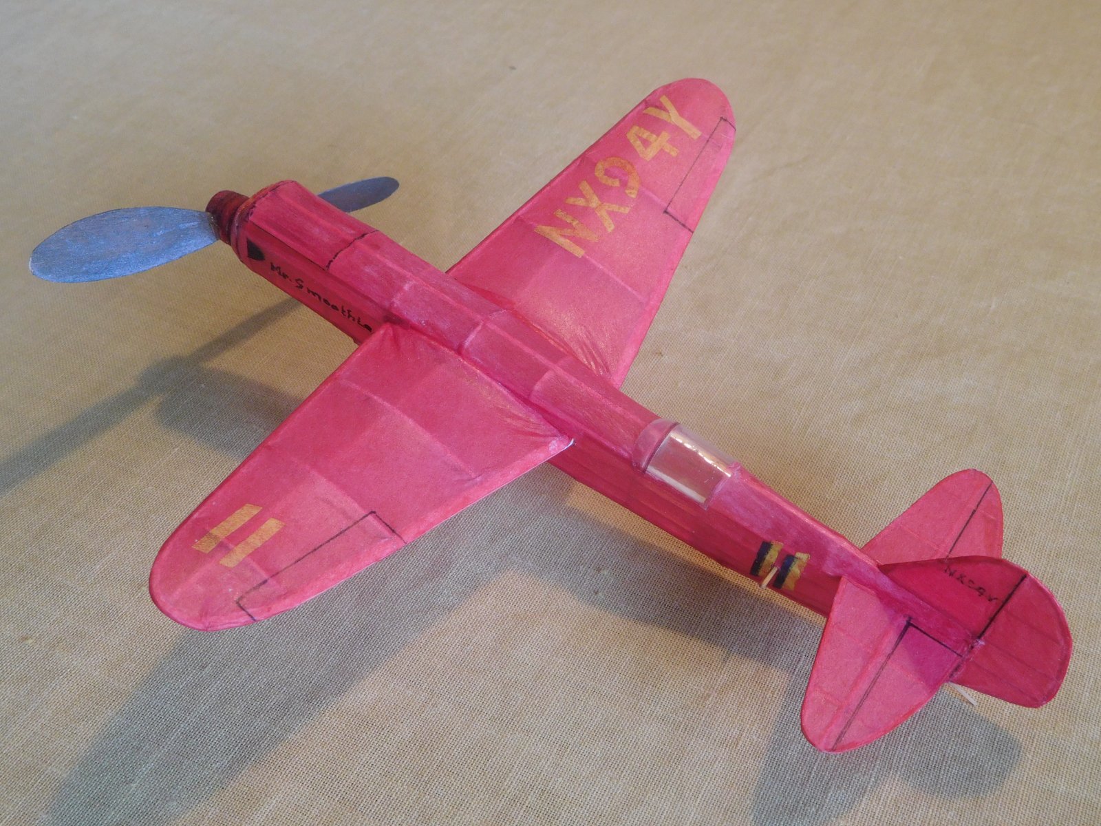

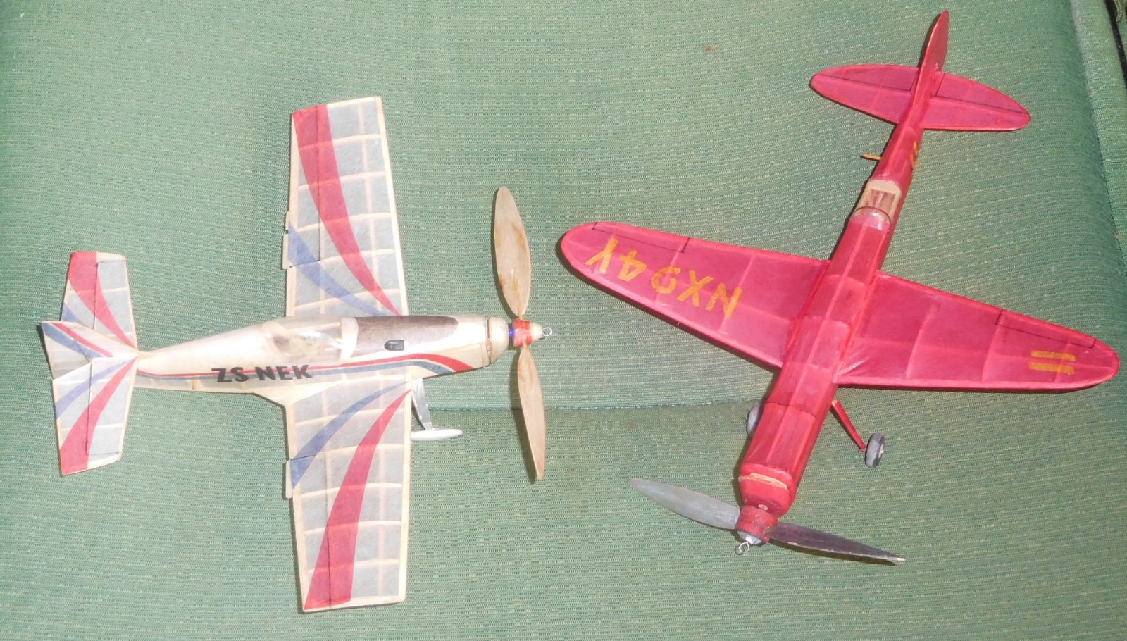

Příspěvek od Lubomir Koutny » 23 črc 2025 10:51
Dnešní hezké dopoledne mne nalákalo na pláce si zalétat,až v 10 hodin jsem vzal Mr. Smoothie a Z.50M s novým svazken o délce 260mm a 1,55 g/m do kterého se maximálně vejde 1850 otáček. První let byl s Mr. Smoothie na 1000 otáček, nádherný let do výšky 10m po třech okruzích klesání a malý průvan zanesl model na větev borovice ve výši 4m, snadné sundání pmocí prutu. Pak beru Z.50M a opatrně točím jen 700, moc hezký let do výšky5m a přistání za 25s. Namlsán točím 1000 a startuji v úplném klidu, výška 10m a nebezpečně blízku vysokého smrku, ano zanáší jej tam průvan, v dalším okruhu přichází silný závan, model udělal lomcovák a z té výšky střemhlav padá na tvrdé místo pěšinky - výsledek vylomený list vrtule. Ty závany větru sílí a tak raději balím fidlátka a jdu domů. Oprava vrtule byla za 10 minut hotová.

Všera podvečer jsem sice vyšel z domu znovu si zalétat a vyfotit, ale již před barákem byl průvan a vrcholky stromů se hýbaly, tak jsem to otočii a šel domů s tím, že to překládám na dnešní ráno. Jenže vše dopadlo jinak v 6 hodin mne probudil syn, zda s ním pojedu na houby. On před pár dny našel u Rudic plno bedlí a já myslel, že jedeme tam. jenže on, že lepší to bude na Deblíně, jinak prý včera kolem přehrady za Rakovcem našel nějaký chlap 20 hřibů, říkám proč ne tam, je to kousek. Ne Deblín bude lepší a budeme tam první, to jsme byli, hrozné sucho žádné houby. Přes Tišnov na Vrchovinu a k Černé Hoře, tam asi 5 bedlí, babky, pýchavky a holubinky, Bedle v trojobalu byly výborné.
V 10 hodin již bylo zamračeno. ale úplné bezvětří, polétání báječné na focení špatné světlo-Z.50M napřed na 700. pak 1000 a nakonec 1100
výška 9m čas 405 s. - Mr. Smoothie na 1200 výška 20m 40s a přistání ve 12m na vysokém smrku, ale šťastné propadnutí několika vrstvami větví až na zem. Pak znovu na 1200, ale start z jiného místa, Výška opět přes 20. , ale přistání hezky na střerdu plácku a také pár fotek. Po hodině parádního poletování jsem to musel zabalit, protože hrozilo, že každým okamžikem začne pršet. Doma zjišťuji že znovu porucha objektivu u Nikona a dříve úspěšné uvolnění modelářskými špendlíky nezabírá, minule nešlo ani stáhnout fotky do PC, dnes se mi to podařilo-
