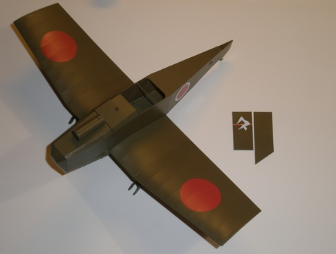

Nastříkané Hinomaru
Reakce: 44
Příspěvky: 1262
Re: TA-GO od Feldy
Příspěvek od Pavel Stráník » 20 kvě 2011 21:05
Vypadá to opravdu moc a moc hezky - ten sametově matný povrch, jestli je v originále stejně pěkný jako na fotkách, se mi taky moc líbí. Ještě jsi zůstal dlužen ten typ barvy co jsi použil, a pro mě čím jsi ji ředil :)

Děkuji Pavle,stavba podle tvého plánku byla pohodovka,docela jsem si to užil.Doufám že mě pohoda neopustí při zalétávání :-) Stříkáno Gunze H a ředěno ředidlem Gunze,lihem by to matovělo.

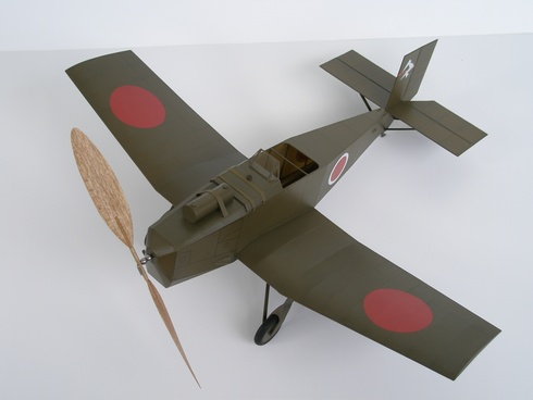

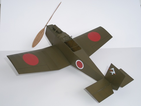

TA-GO před dokončením,pár drobností,vrtule a může letět.

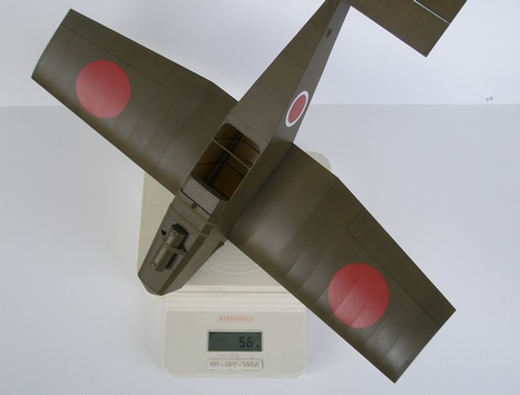

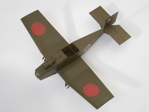

TA-GO dokončené,váha 7,5g po dovážení.Předpokládám ale, že ještě nějáké oluvko možná přibude.

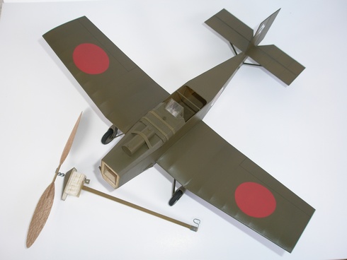

Ta váha je krásná, je to obrovskej model. S jakou gumou tam počítáš? Prozraď jakou máš vychytávku s tím závěsem, zkoušel jsi to už? M.

Začnu gumou asi na 1,8mm,svazek chci natáčet mimo model a nechci pnutí svazku přenášet na trup modelu,odskoušené to mam jen doma takže uvidím,když to bude fungovat budu to dávat i do dalších modelů.

Zajímavé, zajímavé - ale přijde mi že kdyby se trupové podélníky více zadimenzovaly aby snesly tah gumy, vyšlo by to celkově váhově výhodněji než tenhle motorstick tažený vzad. Ale je to jen můj názor.

Ty podelníky jsou dostatečně pevné i ted,tah snesou s přehledem(Martin používá stejnou stavbu a nic se normálním závěsem nebortí).Puvodní záměr je natáčet svazek mimo model,je fakt, že by to vtomto případě sneslo i křehčí skelet,musím to odskoušet abych mohl zvážit výhody a nevýhody.Poznám po záletu.U lehkých modelu mě to přijde vhodné,zatím :-)
