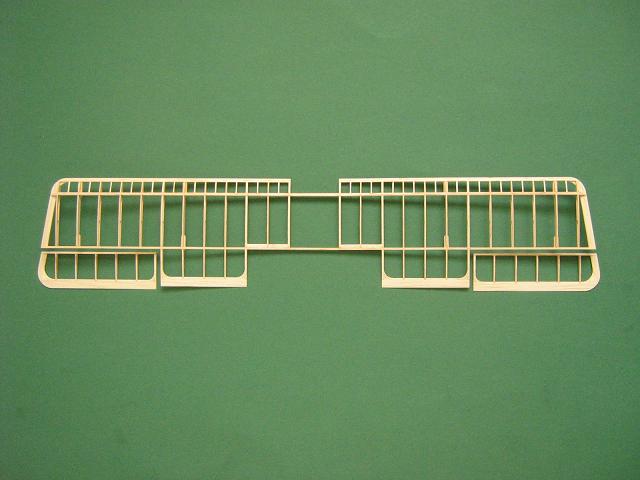

Moc se mi nechtělo Feldo, ale něco mi říkalo, abych to zkusil. Bohužel, Shark má asi pravdu - úspora hmotnosti jen 0.3 g + hrozba deformace profilu po vypnutí potahu. Vyložené námaze neúměrné.....holt, to se někdy stane.
Příspěvky: 1450
Re: Armstrong Whitworth Armadillo 1/20
Příspěvek od Steve » 15 kvě 2012 19:08
Tím si ale vůbec nelam hlavu!
Takových slepých uliček jsem si taky pár prošel. Dostal jsi alespoň 0,3g. Mě se třeba stalo, že úspora nakonec nebyla a ještě to bylo pracnější.
Ber to jako zkušenost ;)
No a větší úsporu by jsi dosáhl třeba užší lištou na konci křídla, řekl bych.
Ale pnutí je sviňa! :lol:
Já používám téměř výhradně pásková žebra a už jsem jich nemálo promáčkl. A na jednoum Farmanovi jsem raději vložil kromě maketových nosníků ještě další stojinu. Promáčklé žebro se velmi těžko opravuje a bývá to i pak vidět.

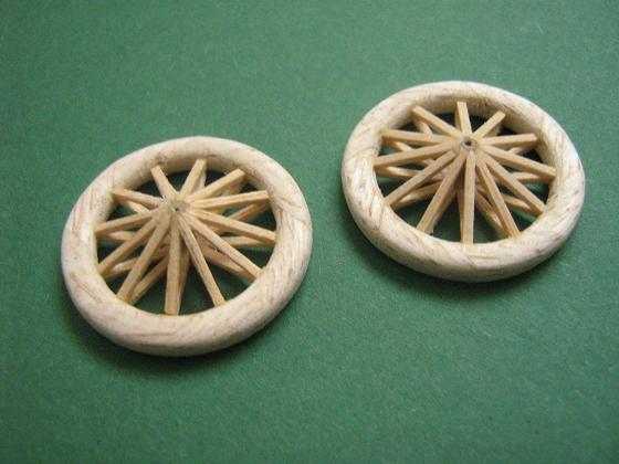

Od dokončení horního křídla jsem utekl ke kolečkům podvozku....

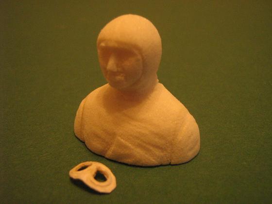

Příspěvek od Triplane » 01 srp 2012 21:26
Po týdnech stagnace konečně přišla můza a vznikl tak statečný zalétavací tovární pilot. :)
Kopie - IMG_6531.JPG (25.28 KiB) Zobrazeno 6933 x
