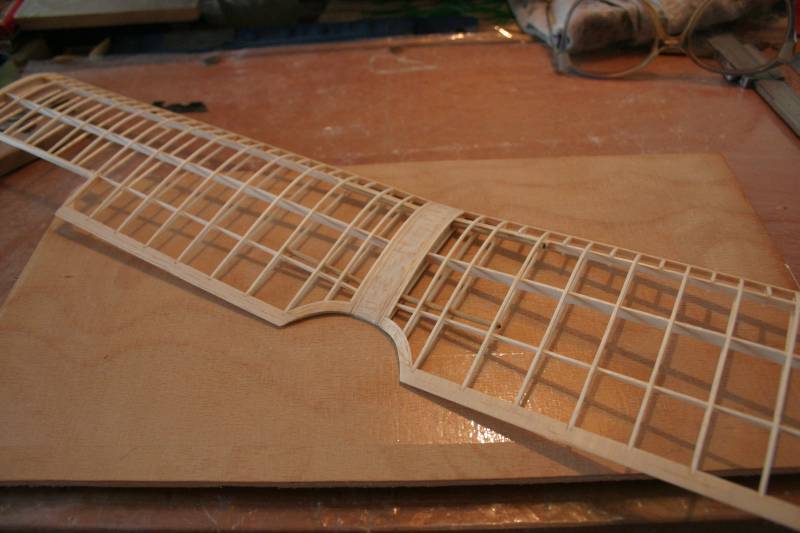

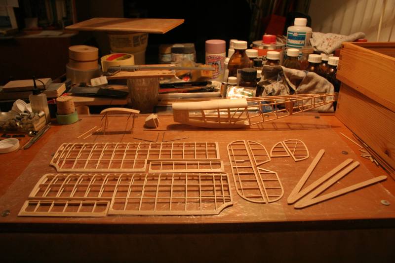

Ale já chci aby na křídlech ta žebra vylezly.A ten balouš to umí dokonale.U Fokkera E IV.to vyšlo vcelku hezky,ale nejsem si jistý u Sparrowa s trupem.Jestli byl potažen překližkou,tak by asi nosníky moc vylézat neměly?Jak to bylo s tím trupem?
Zaříznout.
IMG 3067 9.jpg (35.83 KiB) Zobrazeno 7299 x
Poslepovaný centr. obrousit.
IMG 3070 10.jpg (38.7 KiB) Zobrazeno 7299 x
Centroplánek s křídly.
IMG 3070 11.jpg (36.24 KiB) Zobrazeno 7299 x

Křídla jsem sesadil a dobrousil.Připravím vzpěry pod centroplán , dopotáhnu vršek trupu a udělám vzpěry pod křídly.Také nasazovací.
Křídlo sesazeno.
IMG 3074 12.jpg (43.88 KiB) Zobrazeno 7298 x

... no a právě o tom mluvím - aby vylezly a bylo to přitom hezký (sámo, že záleží na toleranci), tak to chce pečlivou úpravu kostry nitrolakem a jemným smirkem....voda je mrcha...
...teď nevim, jesli mi už nehrabe, ale myslim, že snad Radek nebo kdo styčné plochy s potahem dokonce předem "lakuje" superřídkym vteřiňákem a vyleští - pak to je hlaďoučký a voda s tim nehne... (brát s rezervou)
Re: Supermarine Sparrow II. projekt v tužce M 1:20

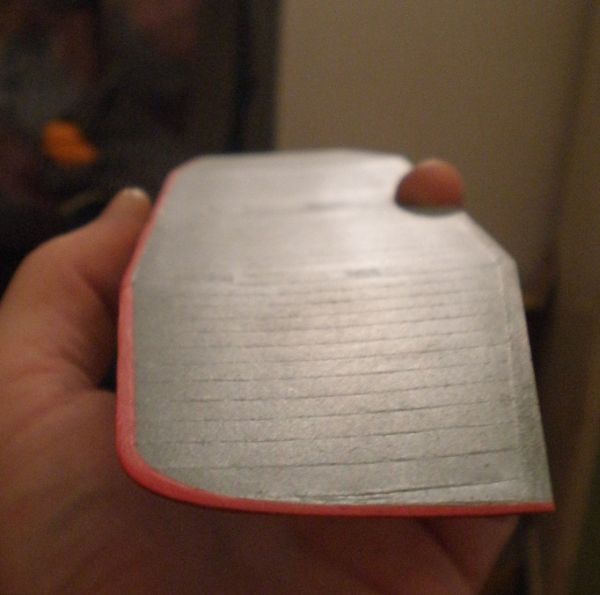

Příspěvek od Hugo » 06 úno 2013 16:20
V příloze na fotkách je ukázáno, co se stane, když se žebra před potažením Kashmirem nenalakují, ale jen podbarví vodou zředěnýma Valejema - takže balza nabobtná podobně jak to píše Robert. Papír byl na kostru přilakován lepícím lakem a na to balakryl.
Podle mého názoru bych to nenalakování kostry viděl spíš jako výhodu, protože žebra po potažení a balkrylování hezky vylezou. Samozřejmě nalepené porty jsou opravdu porty, ale kdo by se s nima dělal, když to jde takto jednoduše... :-). Ale kdyby někdo vymyslel jak udělat realistické a rychlé šití pod porty, tak by asi stálo za to se tím zabývat. M.

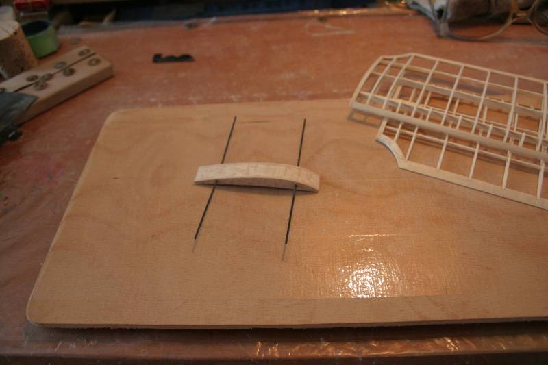

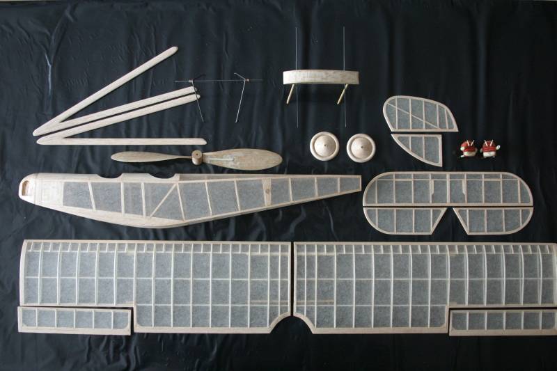

Zatím vše,co jsem vypotil.Zbývájí dokončit vzpěry pod křídly,aby šly nasazovat a snímat,kola a vrtule.Kokpity vyřežu a olemuji až po potažení trupu.Proč nebyl větrný štítek na předním místě?To se uvažovalo,že bude málokdy obsazované?
Balsové díly.
IMG 3082 13.jpg (57.22 KiB) Zobrazeno 7042 x

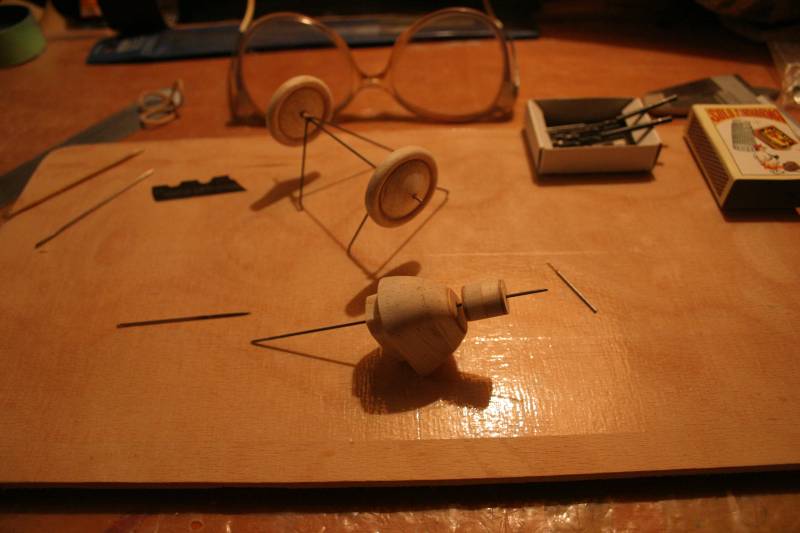

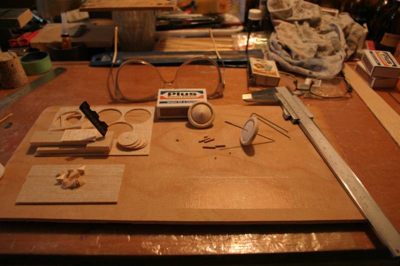

Tak jsem pokročil o kousek dále.
Výroba koleček.
IMG 3083 14.jpg (48.89 KiB) Zobrazeno 6881 x
Podvozek,hlavice a náboj vrtule.
IMG 3085 15.jpg (37.8 KiB) Zobrazeno 6881 x

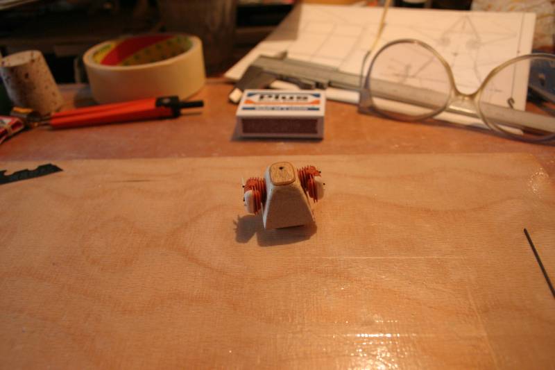

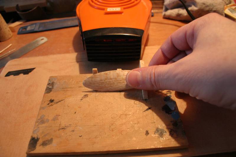

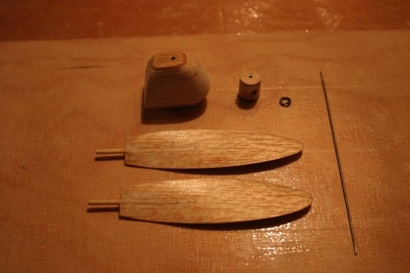

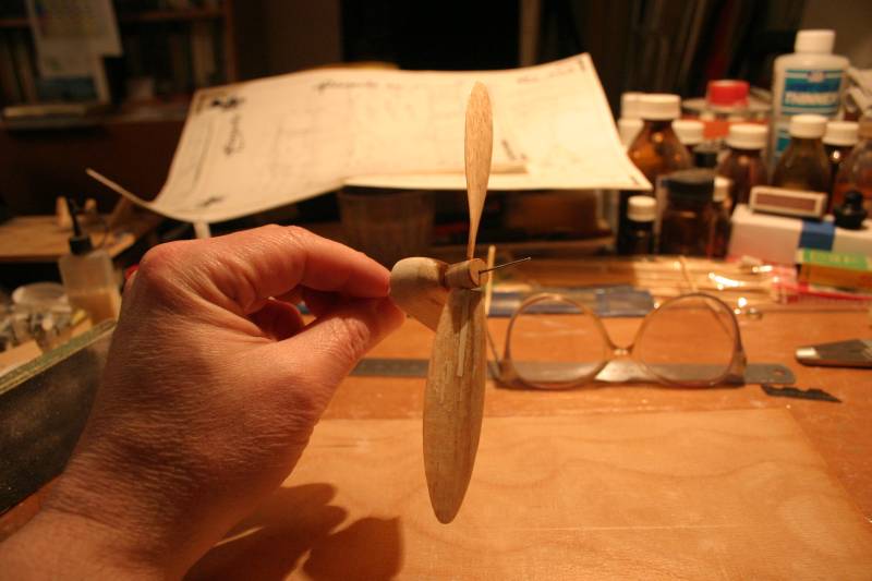

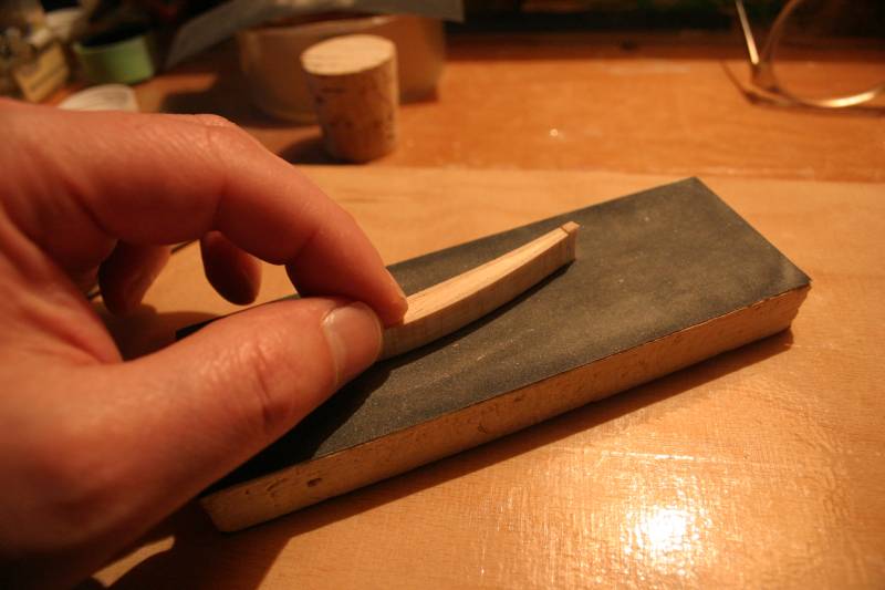

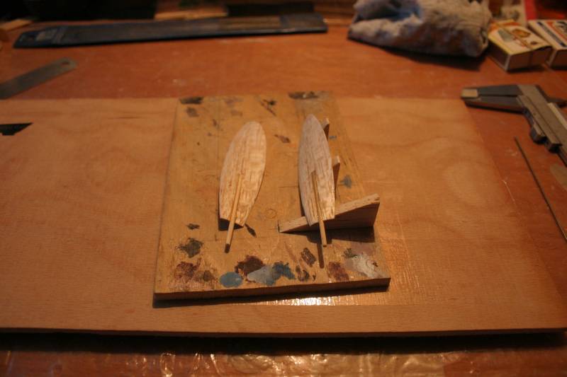

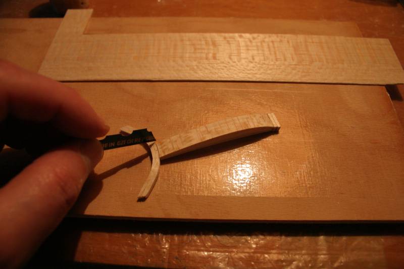

Dnes jsem se pustil do výroby listů.Náboj,kolečka,vlastně všechny rotační součástky dělám ručně,takže to dost trvá,pokud to má přijatelně běžet.Žádné udělátko ve kterém bych to roztočil nemám a zatím mi nechybí.Když ruční práce,tak se vším všudy.Listy jsem kontroloval v jednoduchém přípravečku.Potaženy jsou Kashmírem. :)
Výroba listů.
IMG 3086 16.jpg (38.3 KiB) Zobrazeno 6880 x

IMG 3087 17.jpg (37.03 KiB) Zobrazeno 6880 x
Připraveno na kompletaci.
IMG 3091 18.jpg (35.49 KiB) Zobrazeno 6880 x

Nasadil jsem zkušebně listy.Zatím je nebudu lepit napevno.
Nasunuté listy.
IMG 3094 19.jpg (40.86 KiB) Zobrazeno 8451 x

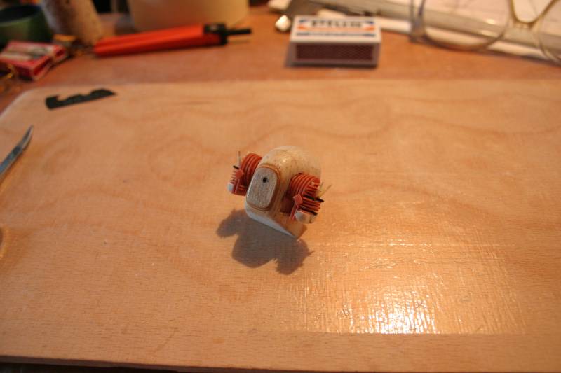

Příspěvek od jirka64 » 20 úno 2013 17:13
Začínám s atrapou Cherubu.Teď když to vidim na fotce,tak ty žebra jsou dost tlustý.V reálu mi tak tlustý nepřijdou,ty fotky nějak všechno měněj. Už to ale nechám být a dodělám ho v tomto stavu.Svíce taky dost karikaturně dlouhý,ale aspoň jsou vidět.Dopatlám to a barvením to snad trochu vylepším. :)
Atrapa Cherubu.
IMG 3104 20.jpg (35.11 KiB) Zobrazeno 8013 x
Bristol Cherub.
IMG 3103 21.jpg (35.77 KiB) Zobrazeno 8013 x

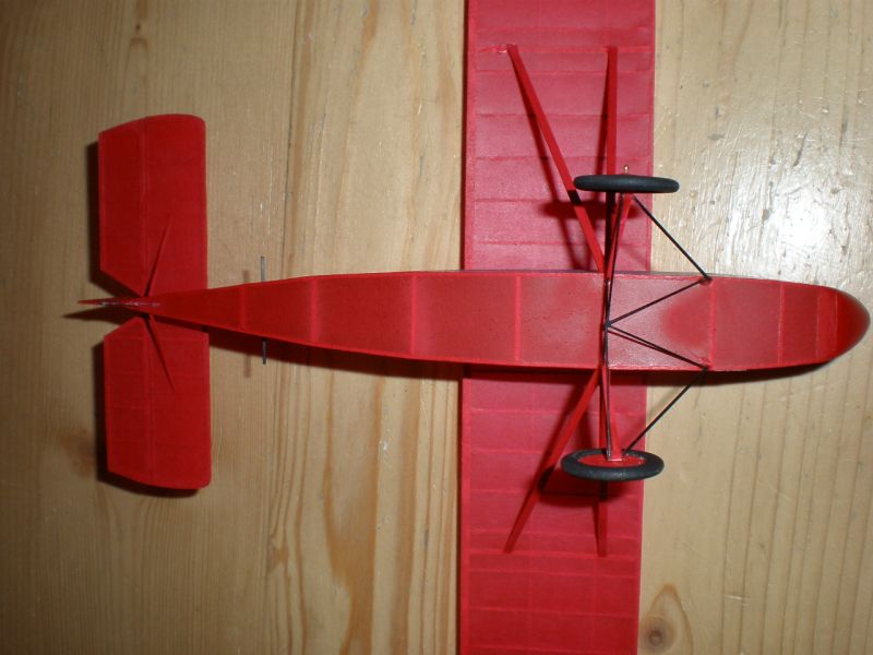

Potaženo,lakováno 2x napínacím,zatím bez balakrylu.
Potaženo.
IMG 3131 23.jpg (48.43 KiB) Zobrazeno 7699 x
