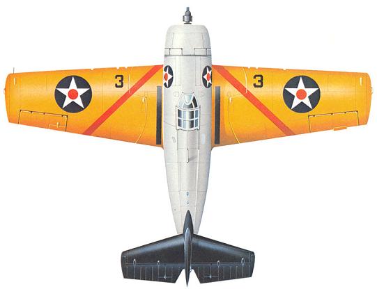

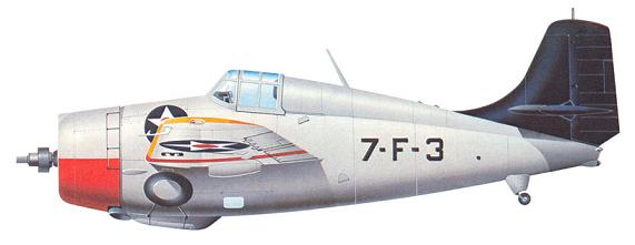

zvětšil jsem náběh křídel cca o 1,5 stupně, tak předpokládám, že seřízení bude něco okolo 3 stupňů,tak snad to bude ku prospěchu. Jinak brzy budu potahovat, tak posílám kamufláž k zamýšlenému stroji.

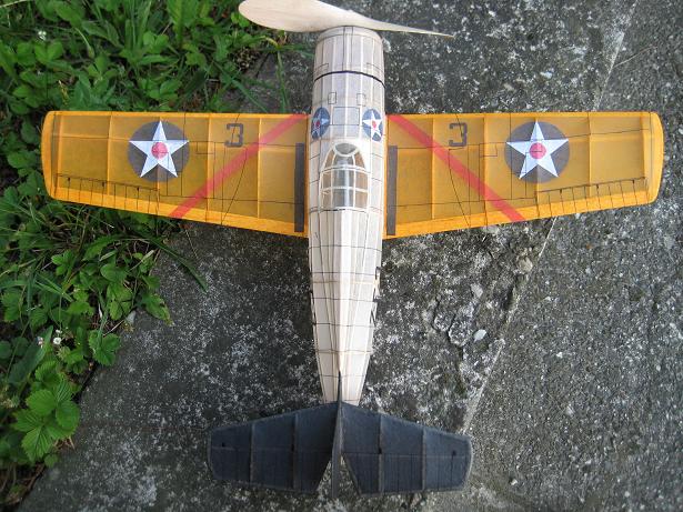

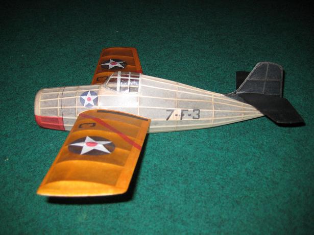

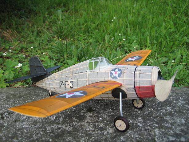

Tak už taky pomalu vidím cílovou pásku
- Wildcat 1.jpg (46.7 KiB) Zobrazeno 6645 x
- Wildcat 2.jpg (38.99 KiB) Zobrazeno 6645 x
- Wildcat 3.jpg (36.4 KiB) Zobrazeno 6645 x

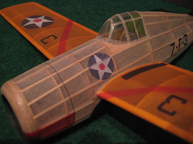

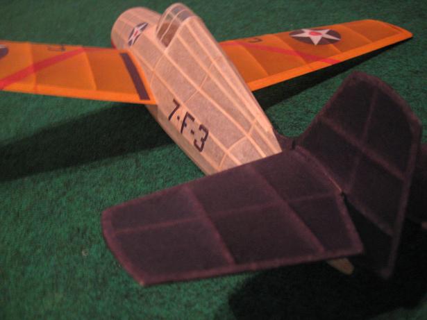

Re: Wildcat BV min

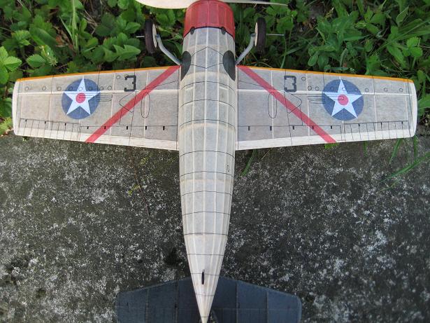

Zbývá dodělat vrtulový hřídel, zajistit kola proti vypadnutí, zadní závěs, navléct svazek,vyvážit a jít to rozstřelit někam na louku
- 1.jpg (73.38 KiB) Zobrazeno 6553 x
- 2.jpg (85.35 KiB) Zobrazeno 6553 x
- 3.jpg (80.97 KiB) Zobrazeno 6553 x
