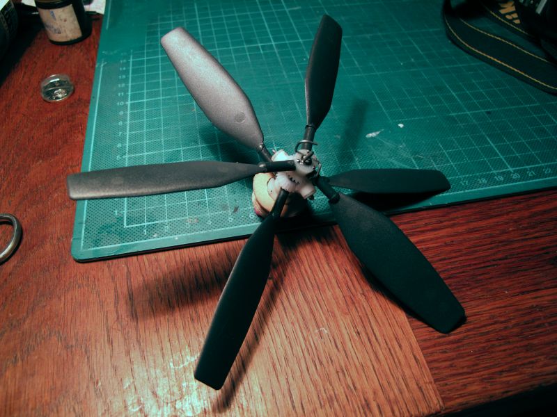

Roberte, když už děláš sklopný křídlo, nezapomeň taky skládat koncové oblouky, jinak to nebude ono! :lol: :lol: :lol:
Jinak pěkný, tý vrtuli tedy moc nedůvěřuji, zdála se mi zbytečně těžká, ale třeba se pletu.
Protiběžka v akci je zážitek!

- děkuji za pochvalu, pánové, uvidíme, uvidíme... Regalbuto řikal osum...
- křídla jsou jen vysunovací
- se stavebnicemi je to na debatu, pojedu-li do říčan, vemu na ukázku...
- převodovka Regalbuto

Já bych těm osmi nitím i věřil. Na rozdíl od "normálního pohonu", kdy jde výkon přímo na vrtuli se ztrátami pouze v uložení hřídele, tady dost energie "spotřebuje" převodovka. Jednak díky reálné účinnosti ozubených převodů (nemá cenu dělat si iluze o tom, že v tomto provedení lze dosáhnout účinnosti teoretické), jednak díky vyšším třecím ztrátám - pokud to nemá pouze pouzdra. Možná ještě větší problém budou listy. Jestli jsou to listy, které se používají na elektrách (původem asi od Dereka), tak na gumáka moc vhodné nejsou - díky prokroucení a profiláži (hmotnost tady bude potíž hlavně kvůli dovážení) nebudou dosahovat účinnosti běžné dvacetinkářské vrtule. Ono to poletí a pokud bude stavitel uspokojen hlavně tím, že zvládl "něco jiného", je všechno v pořádku...

Tu protiběžku mám díky Robertovi taky. Akorát na ni chci dělat dvacetinu Martina Bakera MB-5, nejspíš z polystyrenu. Ty listy se mi tam taky nelíbí, hlavně proto, že je to všechno dohromady hrozně těžký, ačkoliv, nevím jak u Seafira, ale jestli tam opravdu bude těch 6-8 nití, tak se dovážení bude hodit. Osobně to beru jako dobrý experiment, co všechno je možné udělat :-). A hodně se těším, až to budeš mít Roberte hotový a sejdem se na Vipichu, protože to bude hukot :-). M.

A k té vrtuli- nechtěl jsem vám kazit ve sklípku radost, ale ty listy mi přijdou dost tragické. Těžké, s hrubým povrchem, stoupání nic moc. Ten mechanismus je ale parádní, to fungovat bude.

No a můj sífajříček bude Feldův Mezek následovat - též neuspokojil...
já mám ovšem jinou verzi modelového pekla: Pavlíkovi na hraní :-)
Ušetřený čas na dostavbě věnuji nyní náhradnímu modelu na Golden Age Cup, který snad bude moct i mezi dvacetinky...

Problémy s tím Johnovým aparátem...
Dovedeš si představit Seafira s velkou dvoulistou vrtulí? Já ne...
Neboj, zatím je v krabici...
