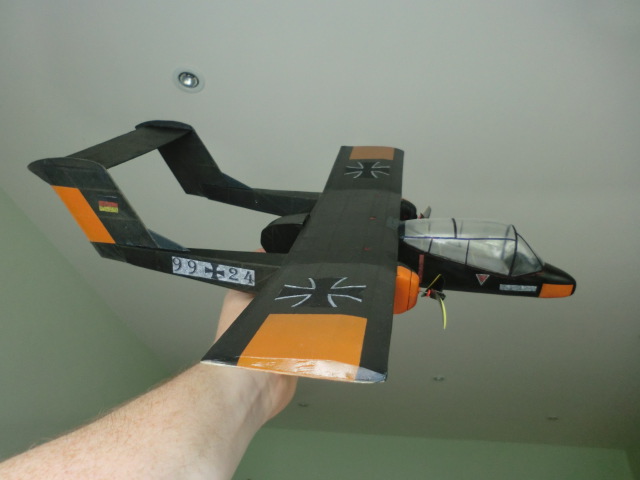

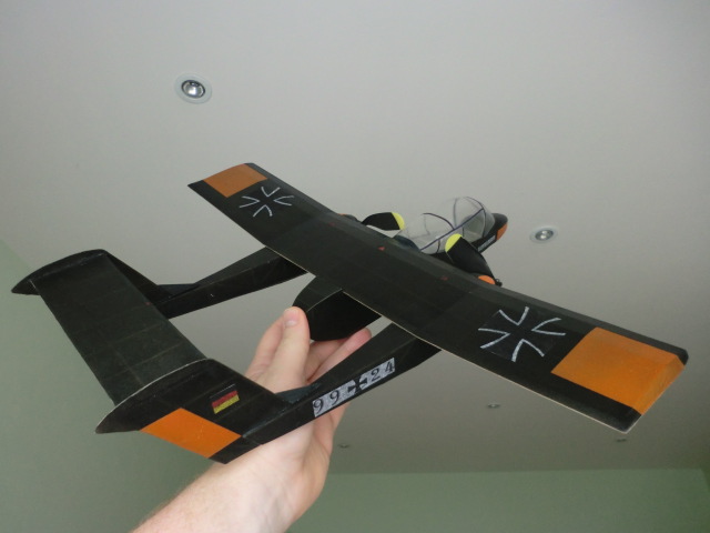

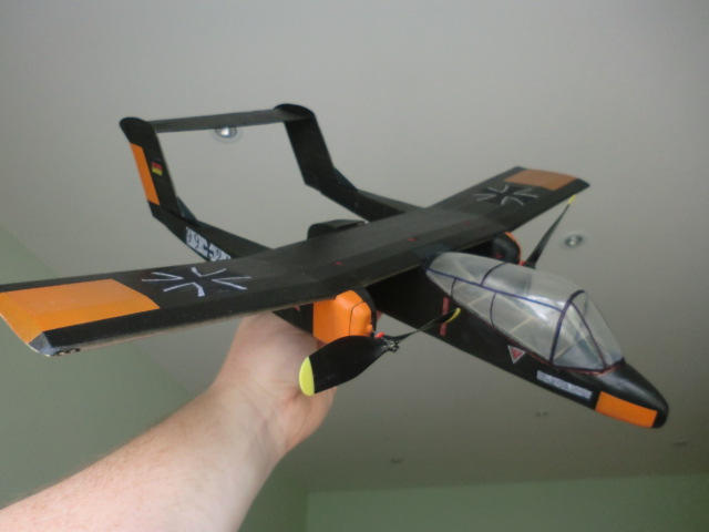

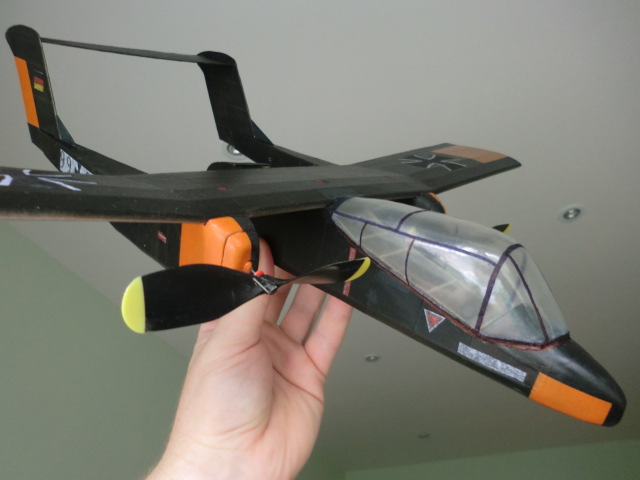

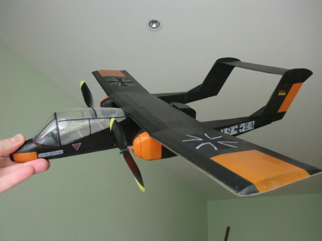

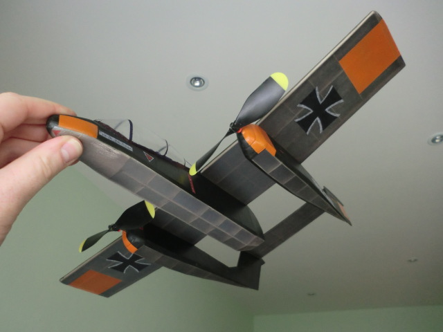

Dnes jsem dokončil Bronco, už s ním asi nic dělat nebudu, snad jen létat :)
Nabarvil a přilepil jsem přechody z gondol do směrovek, dodělal jsem pár znaků a nápisů, vše v Corelu + tiskárna na potahový papír (modelspan či něco podobného). Trochu jsem si naběhl, protože jsem si neuvědomil, že mi při přilakovávání na již nastříkaný model bude lak poškozovat barvu, kterou napadá. Nakonec to tak nějak dopadlo a model vypadá, jak kdyby létal 100 let, takové je to vše vybledlé, je to tím tmavým podkladem. Trochu mě mrzí ty znaky na gondolách, že jsem je nerozstříhal, ale nalepil jako celý pruh. Bál jsem se ale toho rozmazávání barvy a taky se projevila lenost.... V reálu to ale tak nezáří.
Musím se pro příští takové situace naučit dělat obtisky.
Konečné fotky:

Příspěvek od Honza Drážek » 27 čer 2011 20:11

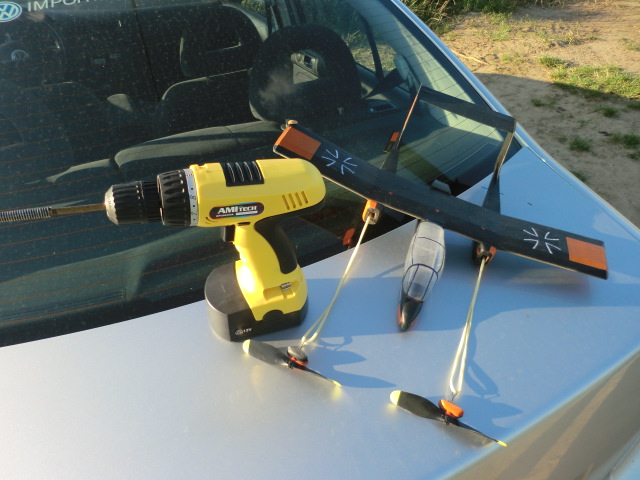

Dnes jsem to tedy zkusil natočit....
...prodloužil svazky, namazal, nabil aku šroubovák :mrgreen: a vyrazil. Nepřestalo úplně foukat, ale už to nebylo jak přes den...
Důležitý závěr dnes je, že to na motory nedělá neplechu. Je potřeba vyřešit kluz, protože vrtule bez volnoběhu pravděpodobně brzdí, tak éro rychle vytrácí výšku. Asi by to taky chtělo lehce dovážit vzadu, což jsem ještě nezkusil.
Udělal jsem čtyři víceméně podobné lety bezprostředně za sebou, u posledního už byla znát únava gumy, tak jsem spokojen odjel domů.
Lety jsou cca na 800-1000 otáček, je to odhad. Až budu mít ruční natáčedlo, budou výkony asi ještě o něco lepší a lépe se mi budou měřit hodnoty...třeba se k té minutě dostanu :lol:
Můžu tedy tvrdit, že to létá? :roll: :oops:

Můžeš to zkusit trošku dovážit vzadu, ale pak potlač motory.
Spíš bych je ale nejdřív zkusil polačit bez toho dovážení.
Jaký to má kluz s málo otáčkami a s úplně vytočenými?
Honza Drážek
Příspěvky: 537
Bydliště: Mnichovice
Re: OV-10 Bronco
Příspěvek od Honza Drážek » 27 čer 2011 20:29
...když se ještě točí na minimální otáčky, tak je to klidný horizont,
jakmile se přestanou točit, trochu se to zbrzdí a jde dolu...vidím to na volnoběh a lehounce závaží dozadu...
až pak bych zkusil potlačit motory... startoval jsem rovně vzhůru s větrem z boku až v zádech a nijak dramaticky se to po usazení do zatáčky nevzpínalo...

Příspěvek od Steve » 27 čer 2011 21:02
Mě se právě zdálo, že to visí na vrtulích a veškeré stoupání je jen na svazcích, vztlak se někde fláká.... :)
Zkusil bych mírně podložit nahoře hlavice a event. mírně natáhnout výškovku.
Honza Drážek
Příspěvky: 537
Re: OV-10 Bronco
Příspěvek od Honza Drážek » 27 čer 2011 21:08
Určitě to v budoucnu zkusím, díky za tip. Je to fakt možné, že to bude nakonec motorová cihla :lol:

Příspěvek od Honza Drážek » 05 črc 2011 21:36
Naposledy si dovolím hodit sem video, dovážil jsem lehce vzadu a ještě sklopil hlavice dolů, jak psal Steve.
Let na videu je na 1000 otáček. Vše v pohodě, ale kluzák to fakt není a asi nebude. Asi je to malou plochou křídla, vahou, či já nevím, čím ještě, éro bez motorů poměrně intenzivně ztrácí výšku...
Účel to ale myslím splnilo, je to nevšední fungující polétadlo pro zpestření (i když původní účel byl do haly, což asi nevyjde :( ), ale bez nároku na velké výkony.
Možná je výsledkem to, co zmiňoval Felda, jako že Bronca nelétala a takto se to projevuje...
Na téma Bronco je to vše :D
omlouvám horší kvalitu, točila přítelkyně
http://www.youtube.com/watch?v=HgQwGOkpG0w
