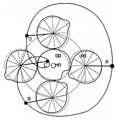

Datsun240Z píše:Dříve jsem se o to také zajímal a kdysi dávno si někde stáhnul nějaký obrázek.
Moc jsem tomu ale nerozuměl... :shock:
Také tomu moc nerozumím. Domnívám se, že to nemá nic společného s pohonem z energie natahované gumy. Spíše to vypadá na nějakou převodovku.

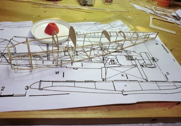

Příspěvek od Honza Drážek » 04 říj 2011 20:04
Zatím jsem na tom takto. Už druhý den kysnu u řešení trupu, zda-li dát plný potah tam, kde byl i na předloze, ale je tam toho dost.... Co klucí ?
