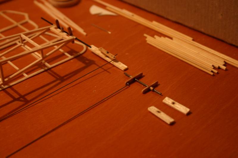

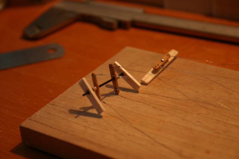

Vyrábím řízení pomocí lanek.
Táhla k řízení Fokkera.
1639 28.jpg (47.31 KiB) Zobrazeno 7253 x
Táhla řízení.
1640 29.jpg (34.54 KiB) Zobrazeno 7253 x
Táhla zblízka.
1642 30.jpg (25.32 KiB) Zobrazeno 7253 x
Reakce: 43
Příspěvky: 1261
Re: Fokker E IV.
Příspěvek od Pavel Stráník » 17 bře 2012 19:35
Ňák tomu nerozumím - na prvních fotkách máš ovládání klasicky táhly, na dolní drátky. Tak jak to budeš vlastně mít? Vzhledem k velikosti mi ty drátky přijdou moc nepoddajné a naprosto zbytečně předimenzované, to by bylo tak na skoro metrovou RC minimaketu. U takového prcka jak máš bych dal místo drátků silon 0,1mm nebo nějaký teňoučký drátek které se používají v elektrotechnice a průměr je pár setin mm, nebo bych tam dal normální tažné tlačné balzové táhlo o průměru cca 1,5mm uložené v několika trubičkách pro větší stabilitu na vzpěr.

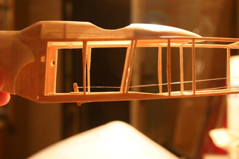

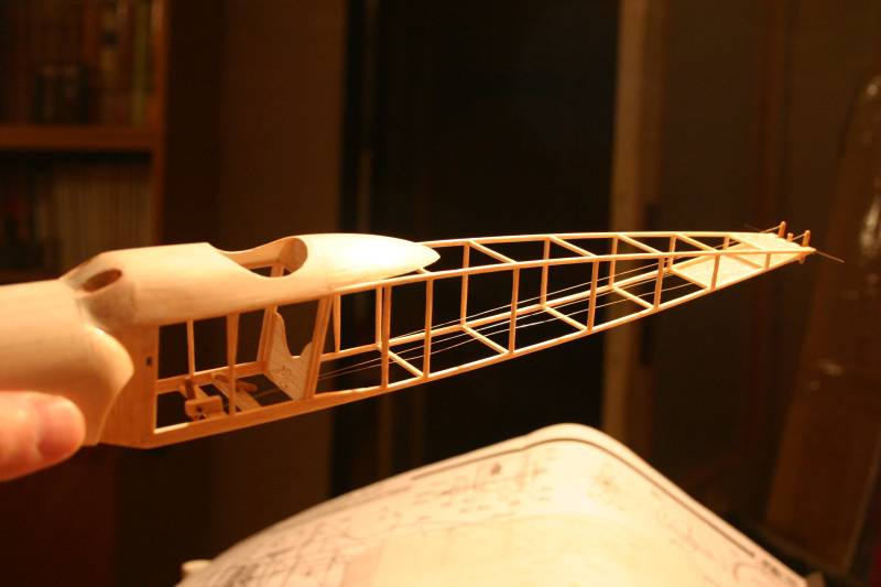

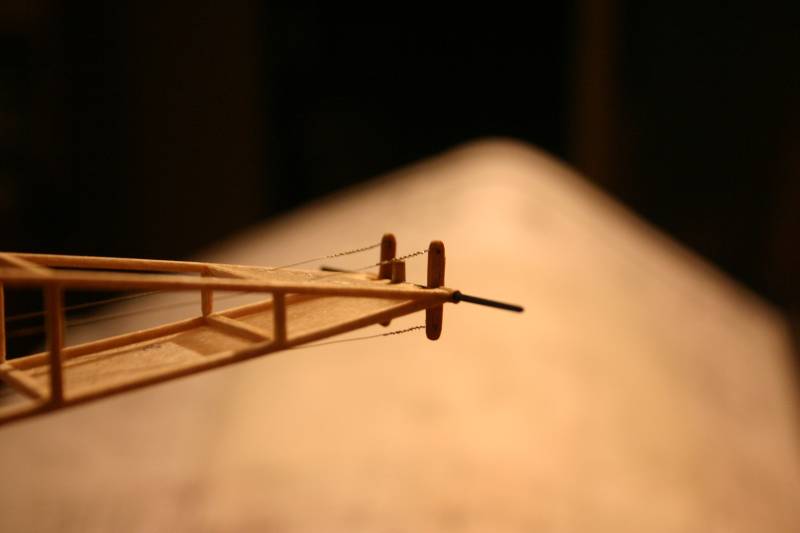

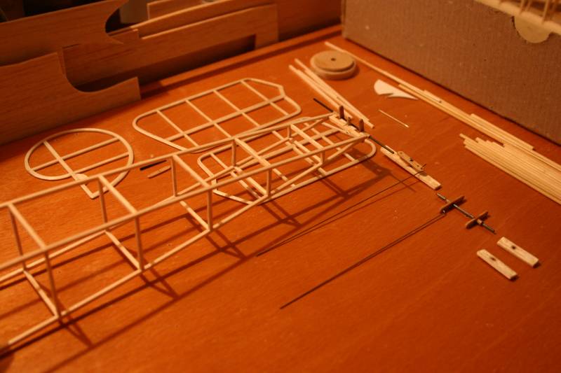

Dal jsem tam ty fotky asi špatně ,je to matoucí ,máš pravdu vše stačí na takový letoun jemné a tenké.Ono se to ale spíš na té fotce zdá.Ty strunky mají průměr 0.05mm a 0.35mm, budou jen krátké vajglíky od serv, asi 20mm dlouhé na fotkách jsou nahrubo s přídavkem.Nakonec jsem upustil od dvoupáčí a výškovku tahnul z jedné společné a směrovku natáhnu z druhé horizontální páčky.Až ji potáhnu ,vložím jí do pouzdra a pak k jejímu táhlu natáhnu strunky.Pavle ty 0,05mm strunky fungujou dobře,jestli víš o něčem jiném,dej mi vědět.Použiju to do dalšího aeroplánu.
Zatím mám taženo k výškovce.
1657 34.jpg (31.86 KiB) Zobrazeno 7105 x
Přední táhlo výškovky.
1653 33.jpg (31.3 KiB) Zobrazeno 7105 x
Zadní táhla výškovky.
1649 32.jpg (16.9 KiB) Zobrazeno 7105 x

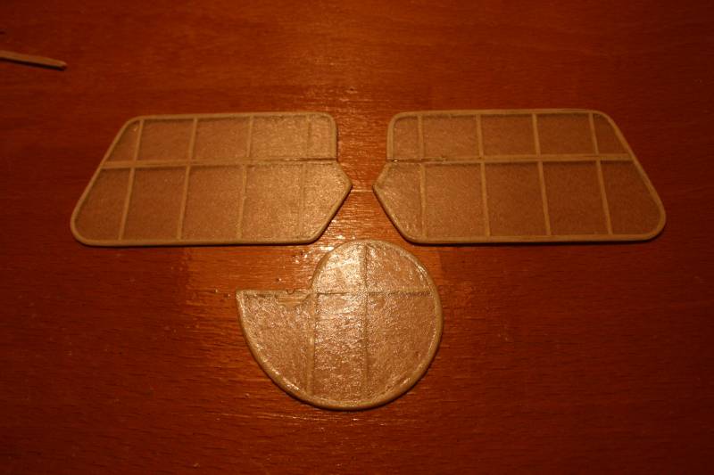

Tak jsem dodělal ocasní plochy Fokkera.Dvakrát napínací lak a teď to příde,směrovku jednou baloušem v konzistenci jak je v plechovce,výškovky naředěným 1:1 s vodou.Vyhrává ten naředěný balouš.Směrovka vypadá v reálu o něco lépe než na fotce.Výškovky dopadly lépe ,ale nějaké chyby se na nich najdou.Myslím ,že skutečný aeroplán na tom plátěném potahu měl také sem tam nějaké mouchy.Tenhle postup budu používat.Až toho nadělám více bude se to zlepšovat.Ale rozhodně budu ředit balouš 1:1 s vodou.Jak se dá ten aeroplán tím potahem zmrvit. :evil:

Ocasní plochy baloušem.

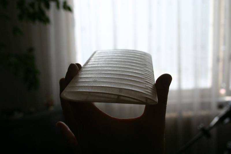

balouš je záludný.

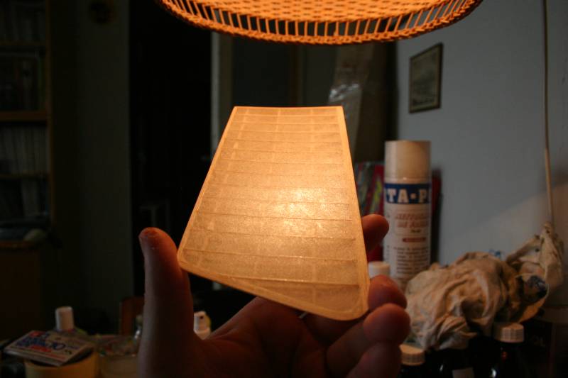

1674 37.jpg (31.02 KiB) Zobrazeno 7772 x

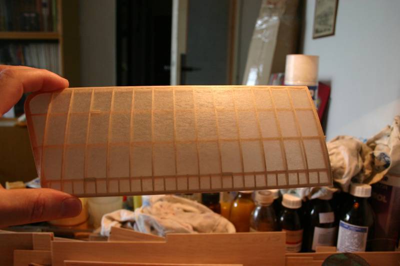

Tak mám hotová křídla.Samozrejmě chyby má ,ale příště to bude lepší.Ten balouš je v jistých momentech záludný,ale odvděčí se pěknou strukturou povrchu.Příště to bude lepší.Ty nešťastné odtokovky.Příště se zářezy pro žebra.
Balouš udělá pěkný povrch.
1663 38.jpg (20.04 KiB) Zobrazeno 7772 x
