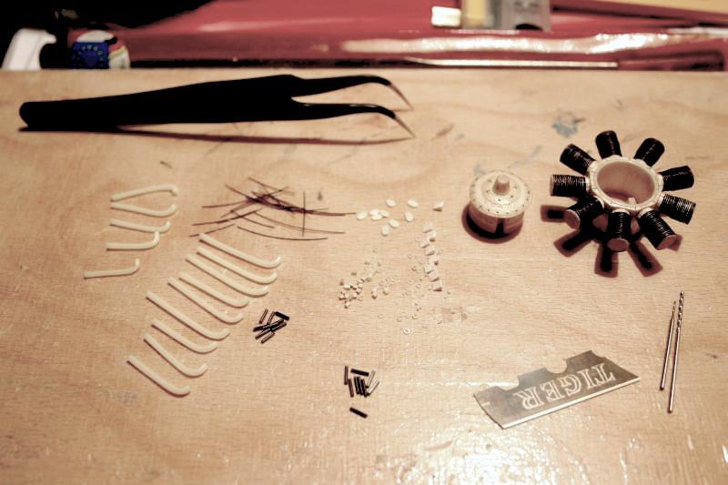

Začal jsem se nimrat s UR-2.Balsa,uhlík,uchošťouchy,lepenka,černý vlasec prům.0,22.Teď to všechno poslepovat.

jirka64 píše:Začal jsem se nimrat s UR-2.Balsa,uhlík,uchošťouchy,lepenka,černý vlasec prům.0,22.Teď to všechno poslepovat.
Lepenkou myslíš co? Lepící pásku?
A uchošťoury jsou na výfuky? Nad čím to ohýbáš? Nad svíčkou nebo to ohřeješ něčím jiným? Fénem?
Potrubí mi dává zabrat, strouhat z balzy a lakovat se mi nechce a ještě když je jich víc a mají být stejné... :?
Dal jsem speciální vlákno na motory, aby to bylo v kupě, ale nikdo asi motory nedělá :cry:

Ahoj Tomáši!Tak V 17 se pomalu blíží do finiše. ;) Petře používám obyčejnou papírovou lepenku.Uchošťouchy na sací roury ohýbám nad plynovým vařičem v kuchyni,pěkně mi zčervenaly prsty.Stejné moc nejsou,jen skoro,nějak to zamaskuju. :lol: Vlasec Browning kruhový průřez 0,22.Na výplety nejde,teplem se nevypíná. :( No nic,jdu pokračovat na vahátkách a přilípnu roury.

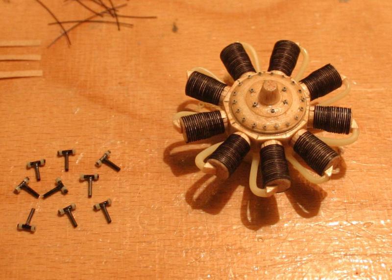

Roury nalepeny.

Parádní motůrek... Můžu se zeptat z čeho jsou ty hlavy šroubů? A ještě jednu - uchošťourové na sání jsou jen ohnuty, nebo před tím vytaženy do tenčí stěny? Díky...

Michal Švehla píše:Parádní motůrek... Můžu se zeptat z čeho jsou ty hlavy šroubů? A ještě jednu - uchošťourové na sání jsou jen ohnuty, nebo před tím vytaženy do tenčí stěny? Díky...
Budu hádat - nakrájený bowden?
Já mám někde ty "hranaté", taky jsem je chtěl takto použít.

Příspěvek od Michal Švehla » 16 lis 2013 21:38
Ajaj tak to neznám?!? Jedině k motorce, ale né v této velikosti.Vypadá to fakt jak živé...
