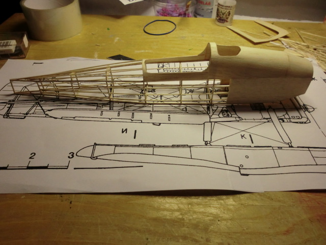

Re: PLOVÁKÁČE, aneb VODNÍ GRUPÁČ
čeká mě dost tmelení a broušení
- trup.JPG (245.98 KiB) Zobrazeno 5852 x

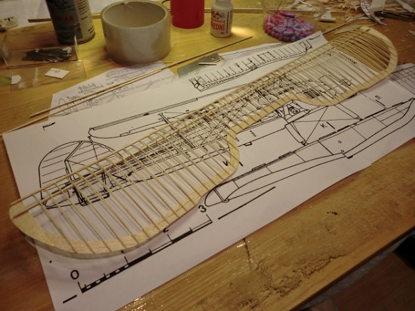

Po večerech stále pokračuji
. Hotová je hrubá konstrukce horního křídla...
- horní křídlo
- CIMG5162.JPG (121.72 KiB) Zobrazeno 5704 x
Dovolil bych si mít připomínky ke křídlu.....
1) Jeden nosník nestačí, a je hodně vepředu
2) Udělej oddělená křidélka. Nemusíš, ale je to hezčí
(a pracnější), ale bude se ti líp dolaďovat
3) Máš tam hodně žeber, asi podle originálu a to je mooooooooooc dobře
4) Přidej dodatečně nosníky, jinak se stane to, co mě, když jsem zprovozňoval cca 12 let starého Farmana - promáčkneš některé páskové žebro. Samozřejmě po potažení
. Pokud se nedeformuje vpnutým potahem.
Rád dělám páskovou metodou, tady bych to nedělal jinak, ale na promáčknutí je to háklivé a tady se to opravdu - podle mě - může stát.
Není problém nosníky (jen tenké stojiny, třeba z balzy 0,8mm) doplnit.
Zdravím, Steve.
Díky za info, víceméně věštíš to, co mě čeká a s tím jsem do toho šel, tzn. neopomenu to...
1) jeden nosník souvisí s bodem 2), tzn.teprve to budu kuchat, a´t už se to tak dělá nebo ne
3) +- by to mohlo odpovídat...
Píšu tedy zatím proto HRUBÁ konstrukce, protože mě tam čeká další moře času na trochu té maketovosti
Je to boj....
Je to boj....

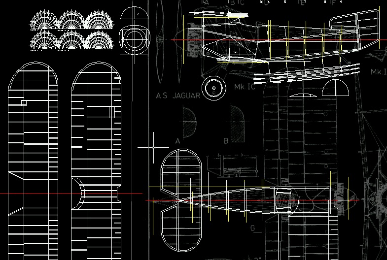

Fairey Flycatcher 13"
Po vyplachování mozku novými technologiemi v posledním sklípku jsem ztratil nervy, ocasky jsem postavil tenké tak, že zepředu nejsou vůbec vidět a celé to budu potahovat šestigramem a lakovat mnoha vrstvami balakrylu. Doufám, že mi to nepokazí dosavadní práci na modelu a nebudu to pak muset svádět na jiné
- vykres.jpg (143.27 KiB) Zobrazeno 6101 x
- použitá balsa je zrcadélková lehká 1,5x0,6<1,5 nebo ultra tvrdá 0,8x0,8
- DSC_1464_800.jpg (217.14 KiB) Zobrazeno 6109 x
Jasně, hrubá, ale jak to zavřeš horními pásnicemi, vlepují se nosníky hůř.
Naproti tomu pomocné nosníky pro křidélka se dělají bezvadně, uřízneš nosník přesně na změřenou výšku. Resp. dva - jeden zůstane v křídle, druhý v křidélku amezi nimi mezera - jestli ti teda do toho můžu kafrat.
No ale - řekl bych, že od předchozích konstrukcí jsi poskočil - jako by mezi nimi byl rok práce
Jestli můžeš, tak to průběžně važ a zapisuj, zpětně si můžeš zkontrolovat, kde to nabralo a kde to bylo v pohodě
Díky Steve. Já to tak nějak plánuji udělat, snad to bude dobrý.

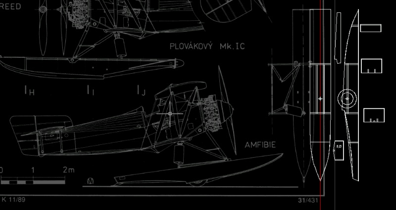

Roberte, i když máš na výkrese kola, budeš tedy dělat plováky, že
? Grupáček je totiž fajn, alespoň se to tady trochu hýbe a něco vidíme

Ano, vrhači kotoučů, na vocas se musí s fištrónem...
Amfibie, Datsůne...
Amfibie, Datsůne...
- fairey_flycatcher_vykres-Model.jpg (67.87 KiB) Zobrazeno 6046 x
