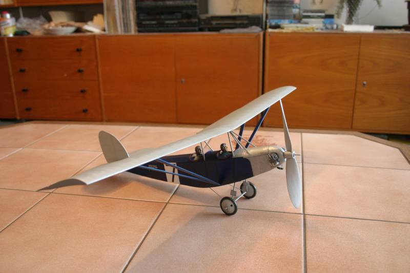

Sparrow je téměř hotov,vybaven nějakými budíky a pilotem s pasažérem.
Přístrojovky a posádka.
IMG 3394 34.jpg (29.15 KiB) Zobrazeno 7816 x

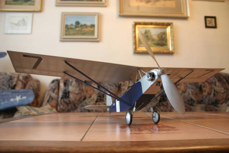

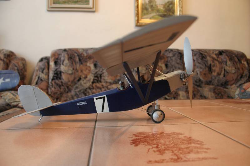

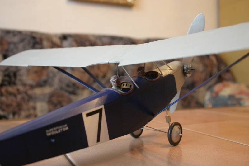

Po záletu doplním těch pár výztužných a řídících lanek.Možná. :)
Boční.
IMG3380 35.jpg (36.43 KiB) Zobrazeno 7816 x
Předek.
IMG 3387 36.jpg (36.99 KiB) Zobrazeno 7816 x
Celkový.
IMG3398 37.jpg (35.49 KiB) Zobrazeno 7816 x
