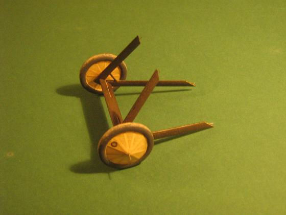

Abych jenom nekecal posílám fotku "kočárku"......je trochu zablácený. ;)
Kopie - IMG_6754.JPG (26.3 KiB) Zobrazeno 6365 x

Příspěvek od bgg__ » 10 led 2013 08:28
mozem vediet viac o tom ako je robeny podvozok? je to balza? predpokladam dole su vlepene osky z drotu, vidim ze nieco trci aj hore z uchytenia
Triplane
Reakce: 6
Příspěvky: 299
Bydliště: Roudnice nad Labem
Re: Armstrong Whitworth Armadillo 1/20
Příspěvek od Triplane » 10 led 2013 19:53
Díly podvozku jsou z tvrdší balzy, po vybroušení potažené barevným papírem a lakované. Spoje vyztužené krátkými kolíčky z tenkého ocelového drátu.
