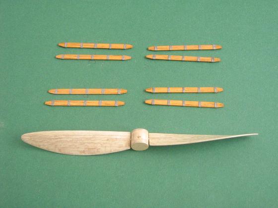

Vrtule a hotové mezikřídelní vzpěry.....

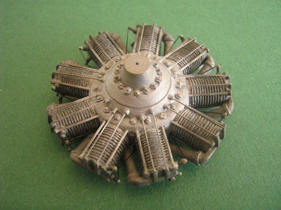

Nabarvený a dokončený Bentley BR.2.

Příspěvek od discobolos » 24 bře 2013 20:55
Krásně zpracovaný motor :o .
Škoda, že jej nebude pod krytem skoro vidět :cry:

A skoro nikdo se nechce pochlubit, jak podobný motor dělá :D

Díky pánové!
Jirko neboj, model bude dokončen.

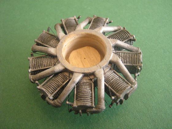

discobolos: Je to tak, motor pod krytem moc vidět nebude - proto jsem si udělal detailní fotky, abych věděl, jak to tam vlastně mám. ;)
Steve: Třeba bych se i stavbou chlubil, ale moje pravěké stavební metody nepřinášejí nic nového. Prostě balza, překližka, papír, drátky, nitě.... vše dělané v ruce bez strojů a přípravků.

Příspěvek od Hugo » 25 bře 2013 22:04
Jo, jo, pěknej motůrek :-), mně se tedy nejvíc líbí to výfukové potrubí. M.

já bych řekl že to není vyfukové ale sací vyfukové tam defakto žádné nebylo přes ventil to šlo rovnou do luftu. jinak krásná práce hlavně to žebrování (nebylo by nějáké rady z podpokličky?) s tímhle jsem pozadu ale nakročeno už mám

Díky!
Jo, jo, to potrubí bylo asi nejkomlikovanějším dílem. Žebrování válců je řešeno navinutím nitě na balzový váleček. Chce to jen vyzkoušet si vhodný průměr vlákna a rozměr mezery, aby bylo vystiženo žebrování předlohy.

Příspěvek od Malutky » 26 bře 2013 15:46
tak niť to mě nenapadlo.balzovou kulatinku už mám vybroušenou a chtěl jsem to přetáhnout na míru soustruženou matičkou tak pokud vysledek nebude valný tak využiju tvé rady ;)
