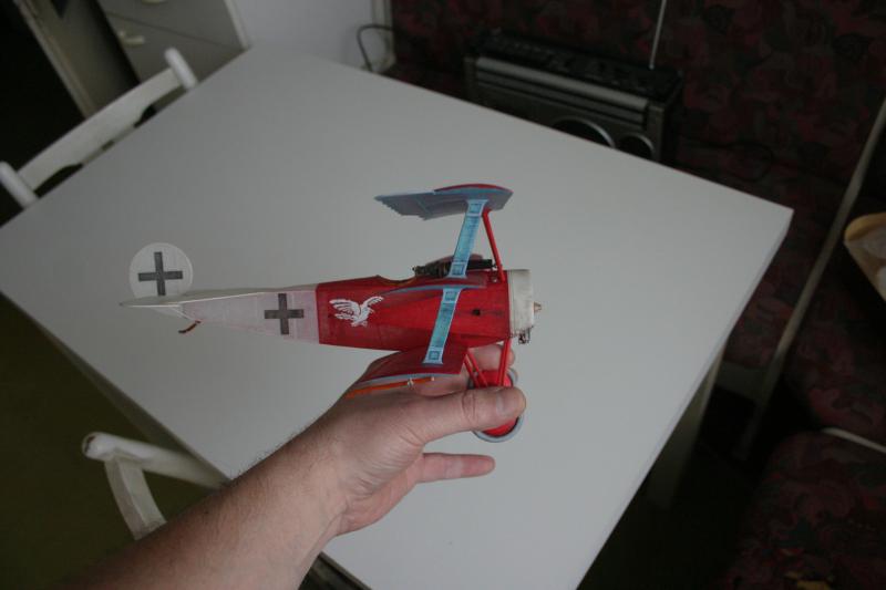

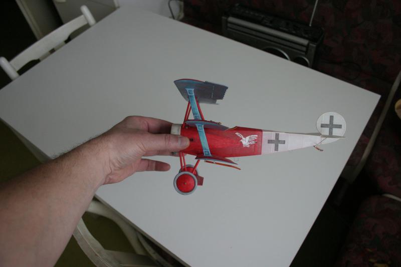

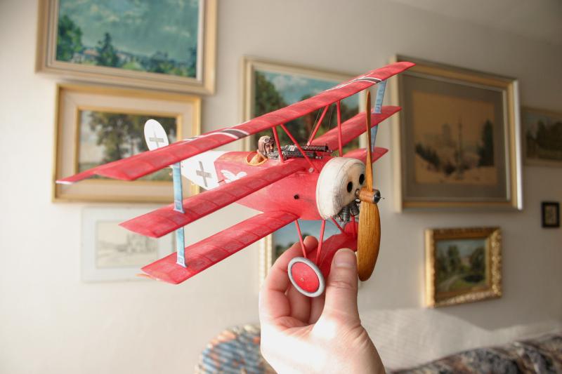

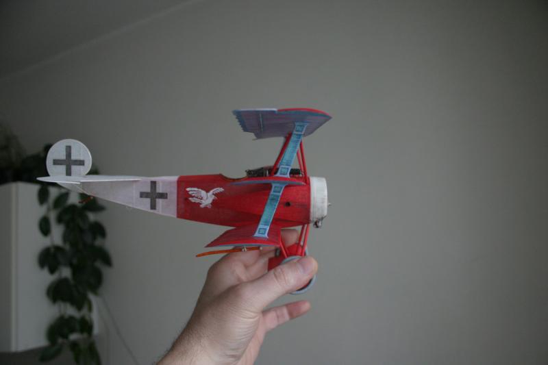

Děkuji za rady.Jsou pro mne cenné.Nastavení vlastně přesně ani nevím,snažil jsem se tak nějak to přilípnout stupňovitě,spodní tak možná až plus 4 stupně,středové o něco míň až k hornímu tak skoro plus dva.Ale třeba je to trochu jinak.Asi to není správně bez přípravku,jen tak bali voko.Nějak sem se řídil spíš pocitem z bočního pohledu zleva a zprava.Napravo jsem udělal negativy na všech plochách,největší na horní.Dá se ještě dolaďovat pohyblivými křidélky.Z obrázků toho asi moc vidět není díky perspektivnímu rozběhu. :)

Ještě jeden levá strana.

Ty vzpěry se znázorněným kováním jsou prostě dokonalý! Z vlastní zkušenosti bych už u víceplošníku nastavení úhlů náběhů křídel bez přípravků a šablon nedělal. Nastavení od oka totiž dost zkresluje. Při troše štěstí to ale může vyjít. Přeju Ti, ať je to to pravý!

Nastavování náběhů křídla u DR1 podle oka je životní postoj! :-). Bývá to sice dost bolestná zkušenost, ale o to dobrodružnější. Teď už nezbývá, než model sejmout z desky, zaklouzat do záclony a DR1 poletí, tak jak byl postaven :-).
Neboj Jirko, něco mi říká, že to poletí. :-). M.

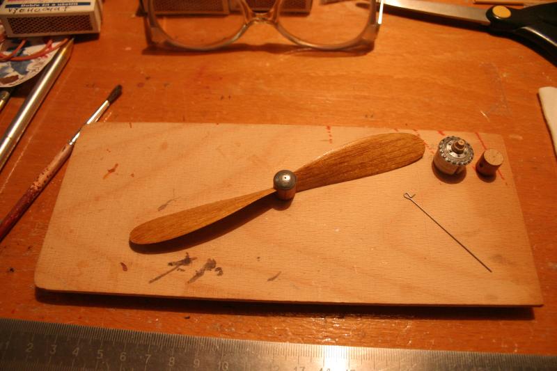

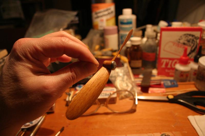

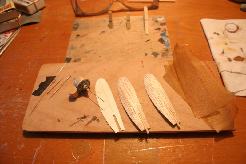

Náboj s listy je hotov.Udělal jsem dovážení těžší na předek.Při podepření v místě těžiště s částečně natočenou gumou,čumák trochu skloněn dolů.Náboj je vyvložkován olůvkem odlitým do formičky z plechu,dopilováno a vyváženo i s listy.Hmotnost vychází celkem 18,5g.

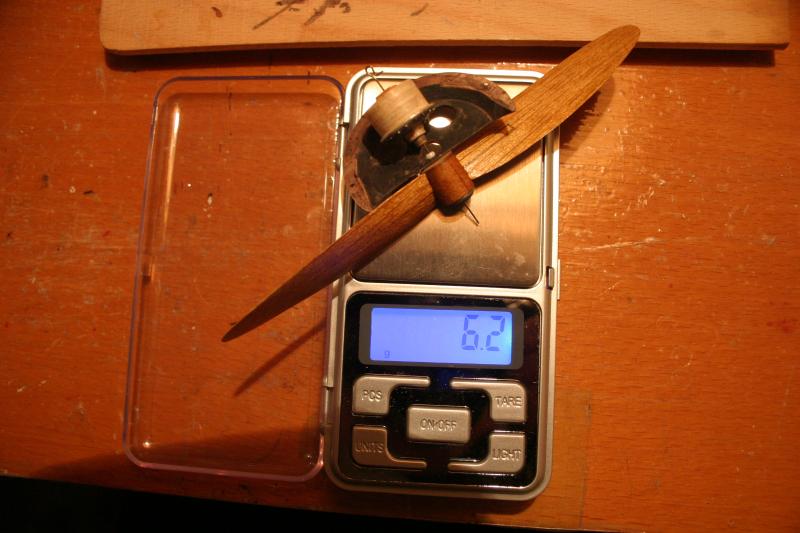

Ještě hotová vrtulka prům.148mm.To dovážení vyšlo teda hodně hmotné,přitom s tou prdýlkou jsem si tak hrál,aby byla co nejlehčí. :) .Ale počítal jsem,že to tak vyjde těch 18g. :twisted:

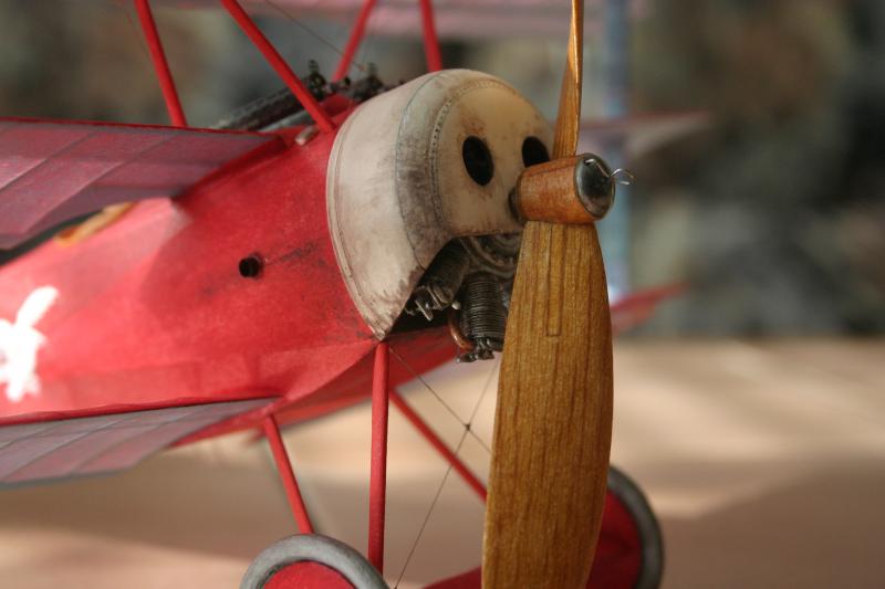

Originálně řešená, ta hlavice s čelem krytu na kolíčky. Moc pěkný, stejně jako celý model, Jirko. Stupačky na trupu máš z bambusu, nebo tenkého ocelového drátku?

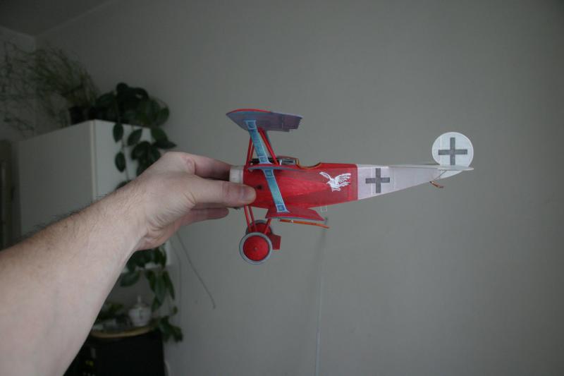

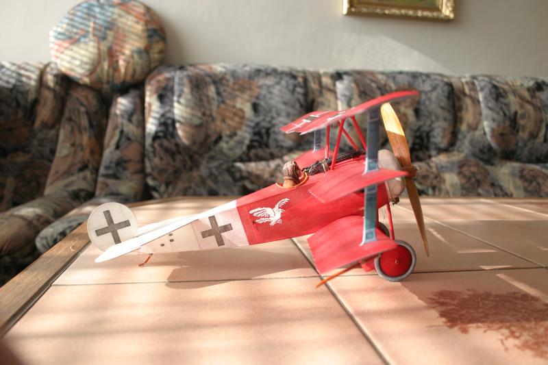

Tak Dr I je tak nějak dokončen.Lanka ke kormidlům až po záletu.Jestli je bude kam dávat.Tomáši stupačka je bambusová a zadní ucha jsou ze silonu.Těším se na tvou V 17.
