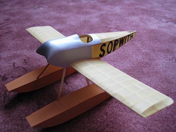

A tady už po přesunu z garáže do dílny hotový výsledek. Nástřikem přibral celek trup+spodní křídlo+plováky 1,12g.
Hotová práce schne v dílně.jpg (63.65 KiB) Zobrazeno 5835 x
Dení světlo.jpg (49.68 KiB) Zobrazeno 5835 x

Dílo se podařilo, krásná práce! Ironií je, že imitace plátěného potahu lehkým stříknutím barvou, vypadá (aspoň na fotografiích) velmi podobně, jako při použití barevného papíru.

Potah by měl být průsvitný až průhledný, ne jako na fotografii muzejního kusu, tedy běžný nástřik barvou nelze maketově udělat.
Barevný papír by to pořešil asi dost podobně - jenže:
a) Tabloid už byl potažen bílým Kashmirem
b) musel bys mít ten správný odstín barevného papíru, tedy jej předtím obarvit
c) barvený papír dělá na přehybech tmavší místa ("dvojitá" barva)
d) výchozí informace od téhož autora si odporovaly - žlutý až zlatý versus hnědý průhledný
Chybky tam byly, ale důležité je, že Tazi je (prý) spokojen. Nastříkat čtyři barvy za odpoledne a večer byl taky risk, zejména proto, že na nastříkanou barvu bylo nutno lepit maskování, což je samo o sobě rizikové. Takže jsme alespoň měli čas pokecat 8-)

Když už tady do toho krásného Tabloida tak vrtá, tak si taky vrtnu - osobně bych křídla ještě přistříkl víc, ale je to věc vkusu a taky je otázka, co ukazuje fotka - protože na fotce kde Steven stříká nápis a křídlo je vidět zespodu, tak tam mi to přijde akorát. Takže fakt pěkný. M.
