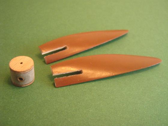

Díky za názor, Martine. Armadillo má při zmíněné prázdné hmotnosti 32,5 g hlavici 10,5 g (bez hlavice tedy váží 22 g). Poměřil jsem výkres s výkresem Dr.1 a oba trupy jsou
prakticky stejné. Shodná délka, umístění těžiště a zadního závěsu svazku. Těžiště u postaveného Armadilla mi bez svazku vychází do cca 25 %. Po dovážení cca 3 g by tedy těžiště mohlo vyjít i se zavěšeným svazkem ( váha hlavice pak bude jako u Tvého Dr.1) . Rozdíl v celkové váze obou modelů asi dělá hlavně podstatně větší rozpětí křídel Armadilla, vzpěry, dráty , křidélka , .......váha navíc je však v podstatě stále v těžišti. Dovážení jsi dával do náboje vrtule, nebo do hlavice?

Aha, tak to zní slibněji. Armadilo asi taky má oproti DR1 věší plochu krídla, ne? Nebo to na mě tak působí. Můj DR1 (1/20)byl navíc jen o něco větší ořech - ořechovou velikost narušovala křidélka, takže bych to váhově neviděl zase tak špatně.
DR1 jsem dovážil do motorového prostoru olovem. Vrtule má duralový střed, na něj nalepené vrtulové listy. U dvacetinek nevím, ale ořechy a pistacia dovažuji závažím na vrtuli (vrtám díry do náboje vrtule a vkládám olovo), ale jedná se o malé váhové přírůstky. M.

Přesně tak. Armadillo má plochu 5,22 dm2, Dr.1 jen 3,30 dm2. Plošné zatížení je teda téměř stejné, u Armadilla možná trochu menší. Dám teda 3 g olova do náboje vrtule, když to nebude stačit, půjde další do motoru.

Když jsem měl Dr.I, byl celý vrtulový náboj odlit/vybroušen z olova a vypouzdřen trubičkami pro listy, čela byla překližková. Vrtule zůstala "lehká" z hlediska setrvačného momentu (hmotnost je soustředěna u osy otáčení), ale dá se dost ušetřit na celkové hmotnosti. U takto extrémně krátkých čumáků to význam má. Jinak opravdu hezká "příšerka"

Největší uspora hmotnosti se v tvém případě dala udělat už v kostře.U takové velikosti bych předpokládal kostru tak do 10g,vzhledem k tomu že není stříkaný bych bez svazku a dovážení předpokládal max do 20g,olovo a guma do 10g.Tak letovka do 30g.Ale dá se udělat tak kolem 25g. Hugo už natuk a i já předpokládám ,že konečná váha se ještě pravděpodobně zvedne nad těch 42g. Ale určitě držím palce při zalétání a těším se na další excelentní modely.

Ještě poznámka k tomu olovu, měl sem to párkrát a bylo to dobrý, jen to musí bejt úplně přesný, jinak hází. - Doporučuju co nejvíce (min. 6g narvat do toho olov. náboje, když to bude vošklivý, vyrobit i maketovou vrtuli na výstavku), odhaduji nutnost dovážení, stejně jako Martin, asi na 10g. SILNĚ doporučuji: hřídel (háček) z nejméně 1,2 ky a z téhož drátu i kolíky na listy pořádně pryskyřicí prolitým potahem připevněné k listům. Navíc ten olověný váleček potáhnout papírem a provteřiňákovat, aby ti to udrželo úhel náběhu...

Udělal jsem nový náboj se 3g olova, ten byl moc lehkej. Následoval teda další se 6g a vypadá slibně. Při nasazování třetího náboje jsem ukroutil bambusový kolík vrtulového listu (bambus ze zahradnických špejlí stjí za ho...). Udělám teda kolíčky listů z drátu. Jako zadní závěs svazku plánuju uhlíkovou trubičku, abych mohl gumu natáčet na stojanu, snad v tom není zase nějaký zádrhel....
