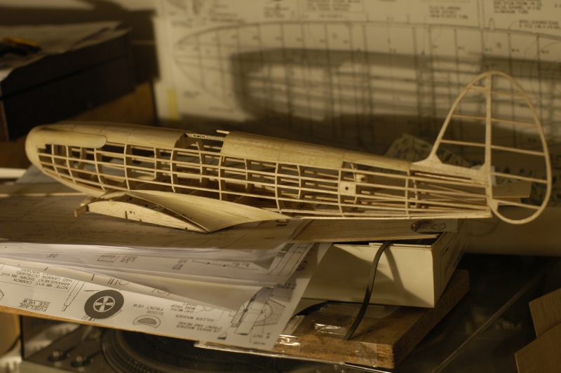

Tak to vypadá, že sem začal stavět dvacetinku...

Moc pěkné Roberte! To je také stavebnice? Už se těším na Openscale, tak doufám,že to stihneš,ale Ty určitě bo jsi raketový stavitel, když vidím jak tady chrlíš modely. Mně to tak nejde
Paráda!!! Jinak co se týká těch stavebnic, co řešíte s Feldou tak musím říct,že bych si taky dal říct takovou dvacku. Já měl velkou radost i ze stavebnice Gulliows, kterou jsem si pořídil. Pravda, balza není nic moc, ale zpracování je i tak lepší než u stavebnic, které jsem stavěl kdysi. Co se konstrukce týká tak ten trup, ten mi vyhovuje taky-myslím to jak jsou nosníky zapuštěny pod povrch přepážek. Asi to je méně maketové, protože tam těch podélníků bude zřejmě méně, ale zase je to praktičtější, že se při nárazu nerozsekne potach od předu dozadu jak se stává u nosníků nalepených na povrch.. Tady se prasklina zastaví u první přepážky. Mně vyhovuje i křídlo i když vím, že profil s rovným spodkem na tom bude aerodynamicky hůř než Benedek B6356b a jeho podobné odnože zato stavebně je to pohoda
Ty píšeš, že si křídlo postavíš podle sebe a to může udělat každý já bych se na to vyflák..Nakonec, stavím pro své potěšení a ne z důvodu nutně se dobře umístit na soutěži-já to stejně neumím
Tak ať se daří a fotky sééém!!!

Re: Supermarine Seafire F. 47
Je to tak, Tazi - u naprosté většiny stavebnic - co jsem tak slyšel, stavěl, zkoušel a viděl ve fotoreportech ze stavby - prostě neseděj podélníky. Viděl jsem zatim dvě reportáže, které přesvědčivě ukazují, že to sedí - a to jsou firmy Lattlesnake (japonsko-foneticko-anglicky "hádek") a Bluebottle squadron. To jsou špičkové LaserCuty. Jinak je buď člověk naštvanej již při otevření, nebo až při stavbě. Ani špičkově na balsu tištěnej Spitfire Mk. XIV od firmy Bell prostě nesedí - a nejsou to desetinky v mejch paťavejch prstech. Přepážky jsem mezi hlavní podélníky vlepil tak, aby ten středový byl rovný - ani to nešlo. A ostatní už tuplem neseděly, někdy o celé "okénko" 1,5 mm!
Příště - pokud to nebude Laser-cut, tak to už bez přemejšlení udělám jako Felda - dva nebo čtyry hlavní polozapuštěný podélníky a ostatní tam budu v klidu klást a nebudu muset neustále přeřezávat a klínkovat nesedící výřezy...
Ale i tak je stavebnice velkým ulehčením - člověk nepřemejšlí, jenom staví... (Pokud se zrovna nerozhodne udělat ze čtrnáctky seafira s protiběžkama...)
No takže úplně jiný éro, ne?
Já to beru trochu kitařsky, jako správnej honič milimetrů
Ve dvacetině by měla být čtyřicetsedma skoro o 2cm delší, nedá se to dohonit jen SOP, ale delší byl i předek, křídlo je o dost jiné, a zbytek si popsal, ale je fakt, že si toho nikdo nevšimne. Jednodušší bys měl udělat jednadvacítku, některé měly taky protiběžku a ke čtrnáctce mají mnohem blíž, osobně se mi z griffoňáckých Spitů líbí nejvíc, i když ve skutečnosti nebyla nijak moc oblíbená.
Každopádně držím palce, ať se éro povede a hlavně ať pořádně lítá!
Co bude za kamufláž? 800th Squadron, HMS Triumph, Korea 1950?
To ale neni pravda. Rozdíly mezi skutečností a mým modelem budou jistě menší, než rozdíly mezi těmi čtyřmi výkresy seafira, co mám. To křídlo též není jiné - jak jsem psal: dvě, tři žebra stavebnice prodloužit + konc. oblouk - na desetiny přesně.
Těch 1,8 cm dělá přesně SOP a delší protiběžnej kužel...
Nespoléhám na nevšimnutí nikdy, vyberu si trojpohled, který mi sedí a dle něj se držím co nejpřesněji, tentokrát beru ten z L+K...
Jasněže Triumph - už kuli tomu ménu
Pozn. - opr. k rozměrům:
Máš, Sharku, pravdu s rozdílem těch délek F. 47 a Mk XIVE, vrtalo mi to hlavou, proč mi to sedí - vono je tim, že ta stavebnice je 1/19,6 a ve dvacce to kupodivu sedí i s výškou trupu... Nepřesností k přesnosti...
R

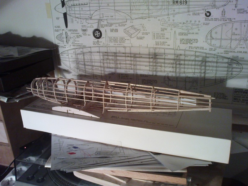

Tak proměna Mk. XIV-ky v Seafira Fr. 47 pokračuje.
Je to strašný, kolik bylo mezi minulým a tímto obrázkem práce!
Broušení do vany zvládám.
Váží to už 16 gramů - no je tohle normální... !?
Chtěl bych se vejít do letovky 64 gramů - sem fakt zvědavej, jestli to vyjde...
