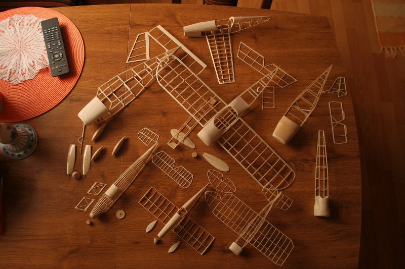

V dětství jsem trochu modelařil později téměř vůbec ale poté co jsem si dvouletou prací na rekonstrukci starého domu vykoledoval brutální zápal plic jsem se vrátil při měsíční rekonvalescenci k minimaketám. Začalo to nevině, chtěl jsem si postavit Soneraie (pist.) Neměl jsem však papír na dokončení a pořád ně lákaly další modely a stavěl jsem až 4 najednou. Kdysi jsem potahem a povrchovkou model spíše zkazil a o letání se mi mohlo tak leda zdát. Z toho mám tudíž teď velké obavy. Tak jsem zvědav jak to dopadne. Nejaký papír jsem sehnal u pecky 15g/m. Četl jsem zde různé postupy potahování, lakování, stříkání atd. Pro samouka prostě hardcore se v tom vyznat, vybrat si a zkusit. Takže zatím asi takhle.

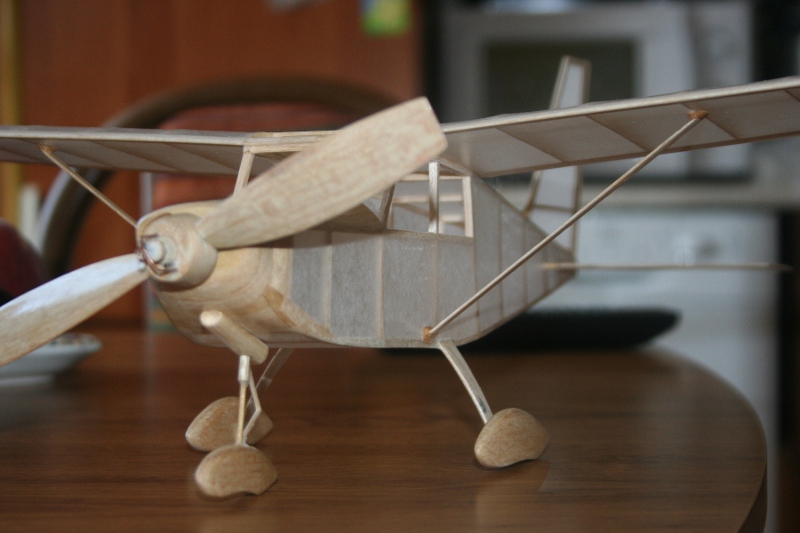

Tak jsem trochu pokročil. Bez koleček, kabiny a dovážení je hmotnost 18g. Při zkušebním záletu model točil ostrou levou zatáčku svazek byl poměrně narvanej ale počet nevim. Vypuštěn z ruky přistál k nohám takže ta guma co mám asi bude stát za prd. Svazek je 2x2mm dlouhý 60cm. Řešim kde vzít vhodnej celuloid na kabinu ten co mám je moc tlustý, neohebný a těžký. Přední podvozek taky nic moc při přistání se zlomí a kryt kola zapíchne do potahu
. Jestli model naučim lítat tak se pustim do stříkání barvama.

Čau, co se celuloidu týká, tak celkem slušný získávám, ze všech těch krabic od různých hraček co dostávjí děti, je jasné,že některý je tlustý, tak ten letí i s krabící do popelnice,ale často narazím na fest teňoučký, protože i Číňani začínají šetřit
Ke kolu můžu říct tolik, že jsem kdysi měl dvacetinu Itoha a tam jsem měl kolo ohnuté z drátu a ten byl vsunut do papírové trubičky,celé vlepeno do trupu,aby to nebylo vidět a musím říct, toto řešení bylo nesmrtelné a přežilo celou letovou kariéru, dokonce i létání mého syna, až do doby, kdy si model položil na židli, přímo mně pod prdel.... Nemusím dodávat, že kvůli podvozku, jsme to nevyhazovali, ten zůstal tak jak byl, jen ten zbytek letadla nějak splasknul.

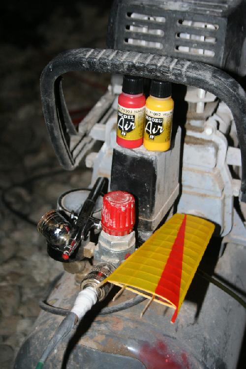

Tak jsem dneska konečně poprvé okusil a pronikl do tajů úspěšného stříkání minimaket. Sáhl jsem po zde vyzdvihovaných barevách Valleo. Vyčistil jsem půjčenou pistolku ve které nechal kamarád totálně zaschnout barvu. Izolepou jsem připevnil hadičku k vhodnému kompresoru a jal se experimentovat. A výsledek mě velice příjemně překvapil navzdory předchozím četným nezdarům.
- 1strikani.jpg (59.16 KiB) Zobrazeno 9263 x
