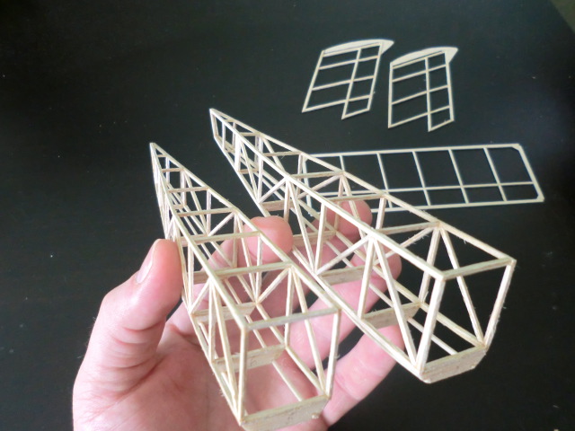

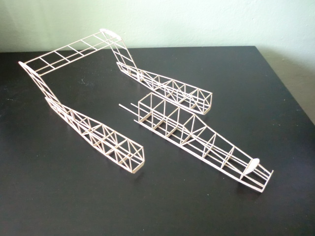

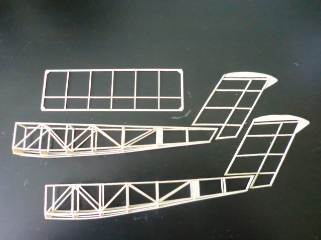

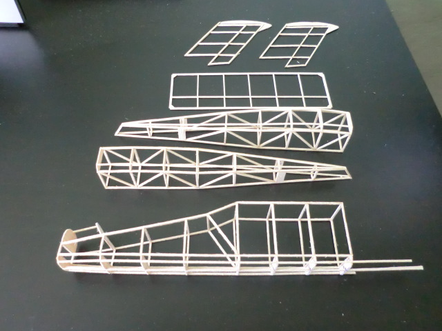

Po dvouplošníkách jsem se rozhodl zkusit postavit dvoumotoráka...
Rozpětí bude cca 45 cm a pohonem by měla být guma :D
Konstrukce je dost jednoduchá,proto jsem se pro tento model rozhodl.
Průběžně sem dám fotky ze stavby a na závěr, jak je mým zvykem i video ze záletu (či pádoletu) :)
H.

...zatím to vypadá divně.... :roll:

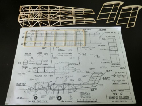

Steve, maketa to určitě nebude. Na kostře na fotkách je ještě dost práce, tj. není to konečný stav a navíc jde o cvičný model model, tzn. může se taky stát, že mi nepůjde udělat kabina, tak tam něco "sbastlím" a bude hotovo, nebude to ani polomaketa. Jde mi především o vyzkoušení dvou motorů a naučení se s tím pracovat. Model jsem chtěl do haly, venku až tolik nelétám, tak jsem "dvacku" vynechal, i když zvažoval. Je tam rozdíl jen 20 cm rozpětí. Třeba i tu někdy postavím :)

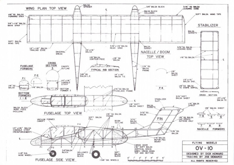

Posílám fotku plánu, podle čeho stavím.

Na verzi jsem se ptal kvůli rozpětí, sériové kusy měly něco okolo 12,15 m, tedy při rozpětí modelu 450 mm je to bud v měřítku 1:27 přesně, a nebo je to prototyp, který neměl tak dlouhé konce křídel, tedy by to možná byla +- dvacetina. Fotky křídla jsi nedal, tak to nebylo jasné.
Přiznám se, že by mě ten tvůj výkres zajímal, na té malé fotce nejsou vidět detaily.

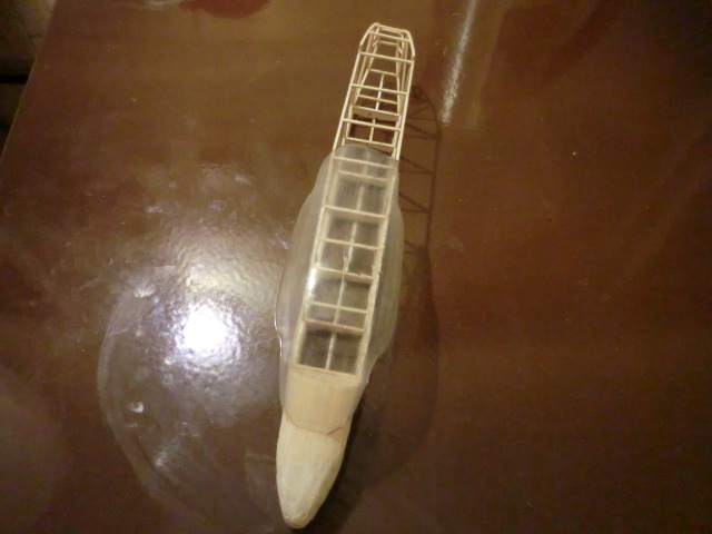

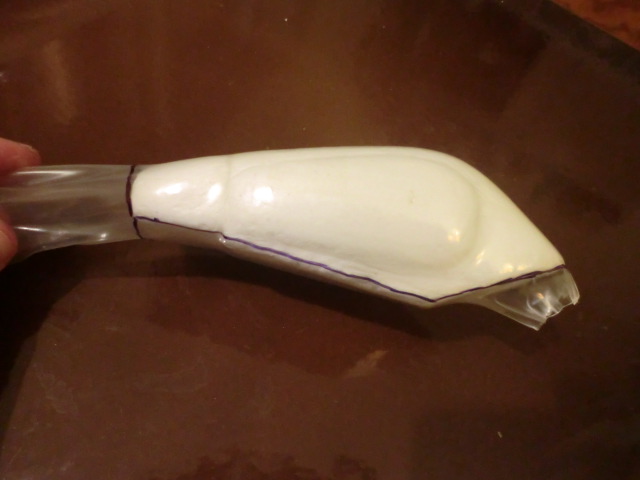

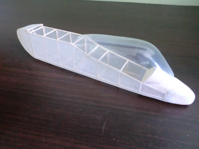

Kabinu zkusím vylisovat přes kopyto ze smršťovačky. Kvalita bude odpovídat tomu, jak moc se mi podaří to kopyto udělat.
Křídlo, stejně jako pár dalších částí, ještě není postavené. Jinak, plán jsem někde stahoval, už nevím kde, možná na
http://www.hippocketaeronautics.com/hpa_plans/index.php
Jestli chceš, pošlu ti to do emailu v PDF, nebo můžu naskenovat a vložit sem jako fotku, bude to čitelnější než ta fotografie předtím.
...vkládám...

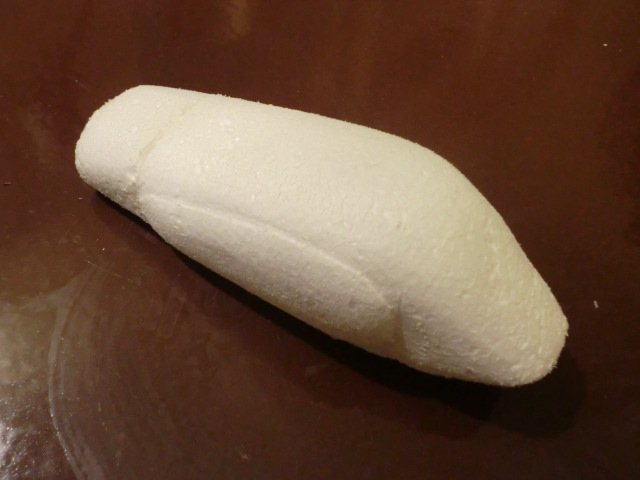

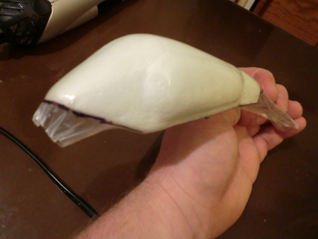

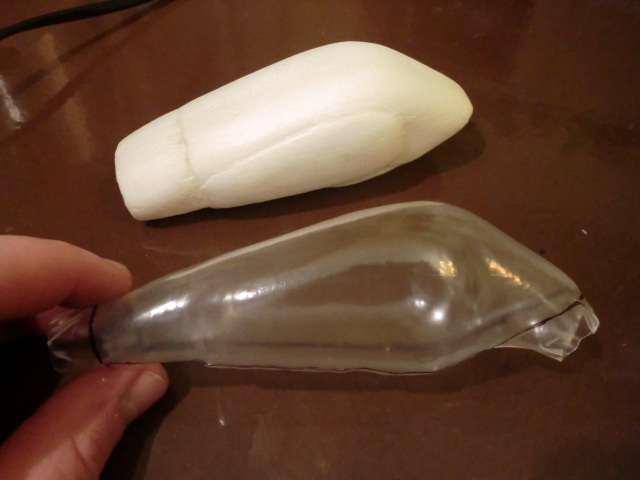

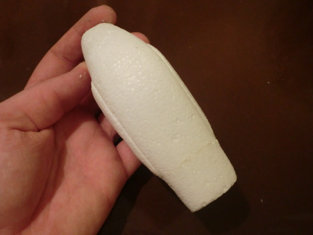

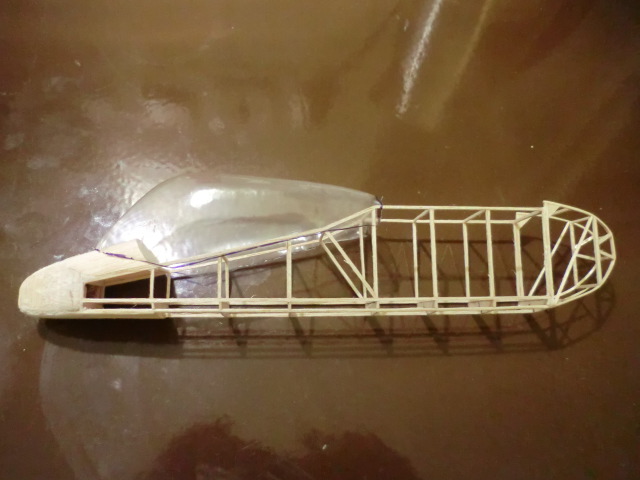

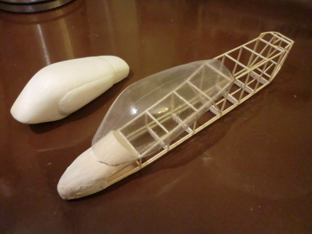

Tak dnes jsem se vyblbnul. Dělal jsem zadní bublinu, předek, předky motorů a hlavně, kabinu.
Koupil jsem 0,5 metru největší smršťovačky na akupacky (15Kč). Naštěstí to jen tak tak dopadlo na druhý pokus. První jsem ustřihl krátký kus a nevyšlo mi to po celé délce.
Začal jsem výrobou kopyta z polystyrenu, to jsem poté kašíroval asi 2cm proužky modelspanu s Herkulesem. Bál jsem se změny tvaru od teploty pistole.

Příspěvek od Honza Drážek » 18 čer 2011 21:42
musel jsem trochu na krajích natahovat za pomoci přítelkyně, páč se mrška už nechtěla více smrškovat :D

Příspěvek od Honza Drážek » 18 čer 2011 22:15
...ještě přesně dopasovat a opatrně oříznout, a snad to bude sedět dobře :)
