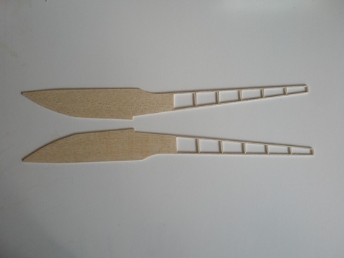

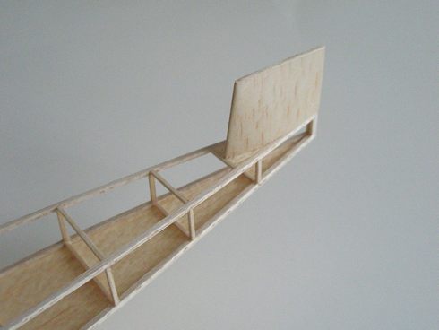

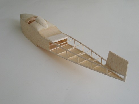

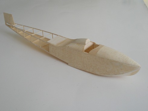

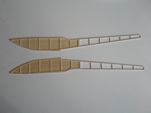

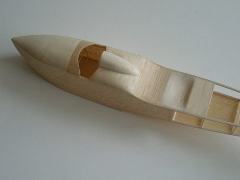

Přikládám první progres.Bočnice na Macchinu jsou hotové,ted mě čeká sochání tvarově dosti členitého trupu.

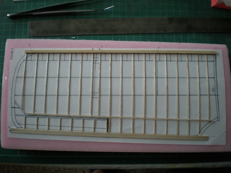

Příspěvek od Hugo » 17 srp 2011 22:10

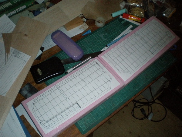

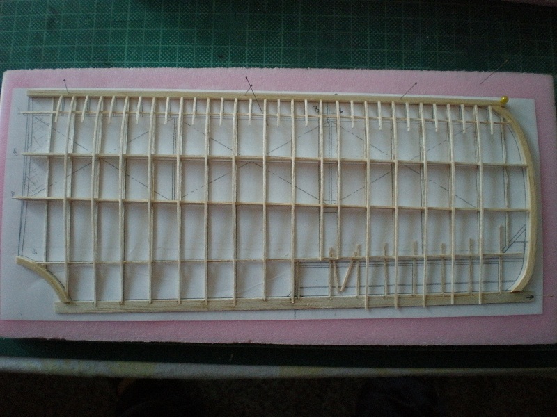

Radek začal trupem, tak jsem si řekl, že začnu křídlem.Aby se hezky stavělo, tak jsem trochu experimentoval s pracovní deskou z polystyrenu. Podle šablony jsem vyřízl spodní křivku profilu, takže spodek křídla sedí jak má, takže příště už to dělat jinak nebudu. M.

Re: Macchi M.5 VS Brandenburg W.29-F4D paralelka
Příspěvek od Steve » 18 srp 2011 08:13
To je osvědčený způsob.
Ještě je dobré si na desku říznout rovnou i negativy, ale pak už se to hůř použije pro jiný model.
Ale stačí i pružná deska, vhodně podložená lištou. ;)

Příspěvek od Gregovský » 18 srp 2011 16:03
Skvěle Hugo,i bočnice trupu slep rovnou v prohnutém tvaru,alspon to nebude pnout při sestavování ,hlavně čumáku :idea: ,to křídlo je bezva.Po pár dnech sochání trupu na Macchi jsem připraven na jeho potažení.
