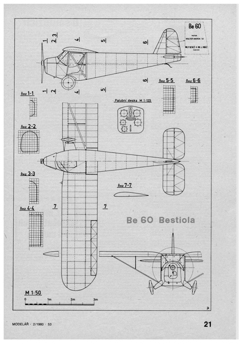

V Modeláři č 10 z roku 1964 jsem našel stavební plánek na dvacetinku BE-60 "Bestiola". Když jsem hledal na internetu nějaké obrázky s barevným provedením, všimnul jsem si, že na fotografiích je křídlo rovné. Podle plánku je z čelního pohledu křídlo ve vzepětí (26mm), z bočního pohledu je křídlo nakreslené tak, že je to spíš řez křídlem v místě trupu letadla a vzepětí se poznat nedá. Jelikož to má být maketa, tak předpokládám, že rovné křídlo je správně. Nebo ne ? :o
Se stavbou letadel nemám bůhvíjaké zkušenosti a tak nevím jak křídlo správně udělat a jaký vliv na samotné létání má rovné i "nerovné" křídlo. :)
Díky za radu

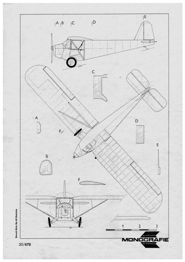

Myslím, že to bylo bez vzepětí ale přikláním se k Sharkovi, pro model alespoň malé.Přikládám nějaké podklady, všimni si složených křídel, vypadají bez vzepětí.

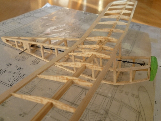

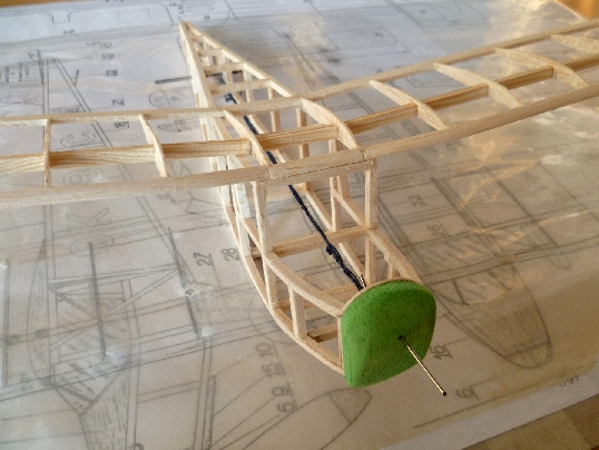

Příspěvek od hopa » 13 lis 2011 09:42
Tak jsem se konečně dopracoval k něčemu hmatatelnému :)
Kostra
kostra 2.jpg (183.32 KiB) Zobrazeno 11848 x
Ještě jiný pohled
Příspěvky: 2942
Re: BE-60 "Bestiola"
Příspěvek od Lubomir Koutny » 13 lis 2011 16:08
Asi bych měl podpořit budovatelské nadšení, ale napíšu to, co si myslím. Existuje nespočet typů mnohem vhodnějších, než je Bestiola, Jako model s gumovým pohonem tato má po čertech krátký čumák. Bude velký problém udržet těžiště tam, kde má být ! Doporučuji předělat na některý z Gašparínových malých CO2, nebo elektro motorů, pak problémy s těžištěm nebudou !
Malý model se mi zdá dost předimenzovaný, vše tedy mluví proti tomu, aby to dobře létalo s gumovým pohonem !
Příspěvky: 842
Příspěvek od shark » 13 lis 2011 20:22
Proč ten smrkovej nosník?!? Takový bych nepoužil ani u metrového gumáka! A navíc blbě vybranej, když už, tak s rovnými léty, né takové vlnovky!
Vím, píšeš, že s modely nemáš moc zkušeností, ale stačí se zeptat. Tohle bude vážně předimenzované, moc těžké a tedy hůř létající.
Příspěvek od Robert Pajas » 13 lis 2011 21:07
...to byl můj úplně první model... to sem ani nevěděl, kde bych se ptal, tak sem to tak nějak postavil...
hopa
Příspěvky: 22
Registrován: 19 pro 2010 11:27
Příspěvek od hopa » 13 lis 2011 21:24
Díky za všechny připomínky ;) . Letadlo jsem začal dělat podle plánku a krátkého návodu, který jsem nšael v časopisu Modelář. Každopádně ho zkusím dodělat a uvidím jak to dopadne. :) Kdyby nto náhodou nedopadlo, bude to alespoň trénink zručnosti na něco vhodnějšího. Co by ste podle vašich zkušeností doporučili (pro další začátek). :lol:
Díky
