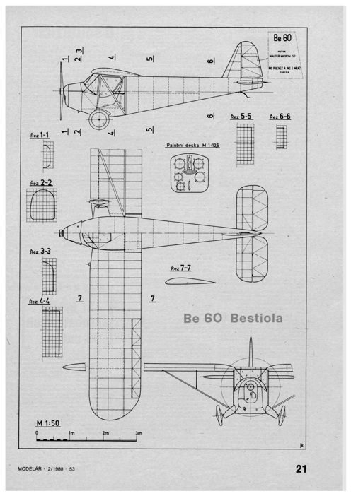

V Modeláři č 10 z roku 1964 jsem našel stavební plánek na dvacetinku BE-60 "Bestiola". Když jsem hledal na internetu nějaké obrázky s barevným provedením, všimnul jsem si, že na fotografiích je křídlo rovné. Podle plánku je z čelního pohledu křídlo ve vzepětí (26mm), z bočního pohledu je křídlo nakreslené tak, že je to spíš řez křídlem v místě trupu letadla a vzepětí se poznat nedá. Jelikož to má být maketa, tak předpokládám, že rovné křídlo je správně. Nebo ne ?
Se stavbou letadel nemám bůhvíjaké zkušenosti a tak nevím jak křídlo správně udělat a jaký vliv na samotné létání má rovné i "nerovné" křídlo.
Díky za radu

Tak hornoploch by mohl létat i bez vzepětí, ale alespoň malé by tam být mělo. 25mm na koncích je u tak malého modelu zbytečně moc.
Toho Modeláře nemám u ruky, ale pokud vím, Bestiola ani Šmolík nejsou dvacetiny a ta konstrukce je dost zastaralá, modely by byly zbytečně těžké.

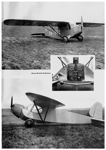

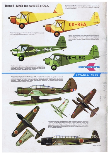

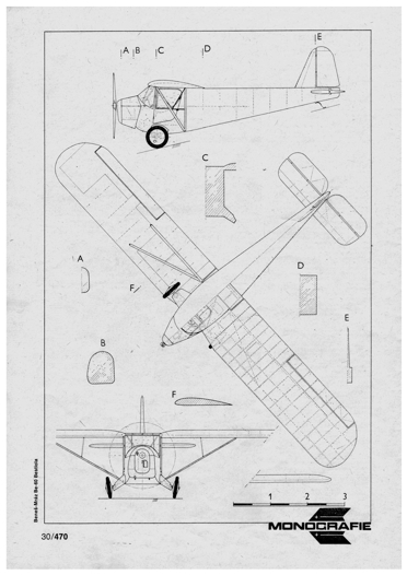

Myslím, že to bylo bez vzepětí ale přikláním se k Sharkovi, pro model alespoň malé.Přikládám nějaké podklady, všimni si složených křídel, vypadají bez vzepětí.
Zdeněk
- Document (3)-1.jpg (146.91 KiB) Zobrazeno 12168 x
- Document (2)-1.jpg (168.58 KiB) Zobrazeno 12168 x
- Document (1)-1.jpg (160.67 KiB) Zobrazeno 12168 x

Příspěvek
od Zdenek » 20 říj 2011 10:48
další
- Revi_76-1.jpg (145.81 KiB) Zobrazeno 12168 x
- Document (8)-1.jpg (217.98 KiB) Zobrazeno 12168 x
- Document (7)-1.jpg (167.45 KiB) Zobrazeno 12168 x

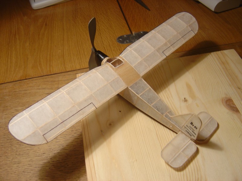

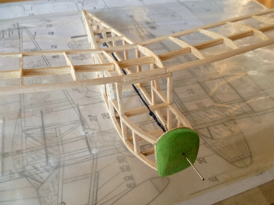

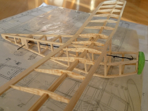

Tak jsem se konečně dopracoval k něčemu hmatatelnému
- Kostra
- kostra 2.jpg (183.32 KiB) Zobrazeno 11872 x
- Ještě jiný pohled
- kostra.jpg (196.23 KiB) Zobrazeno 11872 x

Asi bych měl podpořit budovatelské nadšení, ale napíšu to, co si myslím. Existuje nespočet typů mnohem vhodnějších, než je Bestiola, Jako model s gumovým pohonem tato má po čertech krátký čumák. Bude velký problém udržet těžiště tam, kde má být ! Doporučuji předělat na některý z Gašparínových malých CO2, nebo elektro motorů, pak problémy s těžištěm nebudou !
Malý model se mi zdá dost předimenzovaný, vše tedy mluví proti tomu, aby to dobře létalo s gumovým pohonem !

Proč ten smrkovej nosník?!? Takový bych nepoužil ani u metrového gumáka! A navíc blbě vybranej, když už, tak s rovnými léty, né takové vlnovky!
Vím, píšeš, že s modely nemáš moc zkušeností, ale stačí se zeptat. Tohle bude vážně předimenzované, moc těžké a tedy hůř létající.

od hopa » 13 lis 2011 21:24
Díky za všechny připomínky
. Letadlo jsem začal dělat podle plánku a krátkého návodu, který jsem nšael v časopisu Modelář. Každopádně ho zkusím dodělat a uvidím jak to dopadne.
Kdyby nto náhodou nedopadlo, bude to alespoň trénink zručnosti na něco vhodnějšího. Co by ste podle vašich zkušeností doporučili (pro další začátek).
